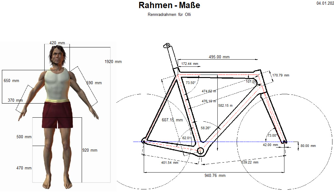

Hallo zusammen,
ich wollte mich dem perfekten Rahmen für mein neues Rad mal von der theoretischen Seite nähern, mir etwas Wissen zu Rahmengröße, Stack, Reach, Winkeln, wasweißich anlesen bzw. erfragen.
Mir wurde irgendwo dann auch die Software Rahmen4U empfohlen, ich glaube sogar hier im Forum. Ich habe mich dann heute mal vermessen und mir den vorgeschlagenen Rahmen angesehen. Ergebnis ist eine Oberrohrlänge von 495mm. Rahmen, die in etwa meiner Größe (1,92m, SL92) entsprechen habe üblicherweise Oberrohrlängen von ca. 600mm.
Ich habe dann meine Messwerte geprüft und tatsächlich: Da war ein Messfehler bei der Rumpflänge, war zu kurz. Wert geändert, aber das ändert (trotz "neu berechnen") nix am Ergebnis. Die Oberrohrlänge korrespondiert genau Null mit der Rumpflänge. Aber das müsste sie doch, oder?
Dazu kommt, dass ich am Rad mit der 495er Oberrohrlänge einen 140er Vorbau fahren soll. Ziemlich strange, oder?
Hier das Ergebnis, vielleicht habe ich ja irgendwo nen Bock drin. Ich habe aber inzwischen mehrfach alles geprüft.
Ich kann nur vermuten: der Rechner könnte der Meinung sein, mit den kurzen Ärmchem kommst Du sonst nicht bis zum Lenker.
590 Armlänge bei 650 Rumpflänge klingt auch für mich irgendwie seltsam.
Die Armlänge ist so korrekt, vom Ende Schulterknochen bis Handgelenk. Meine Armlänge würde ich als normal bezeichnen, tendenziell eher etwas lang.

Hallo zusammen,
Also rein „gefühlsmäßig“ kommt mir ein 495 vollkommen falsch vor. Vielleicht wurden ja Werte, die du geändert hast, nicht richtig übernommen.
Das aktuelle Tarmac SL8 hat z.B. in Rahmengröße 44 ein 496er Oberrohr. Ähnlich verhält es sich bei den anderen Rädern. Darauf mag ich dich mal sitzen sehen mit 1,92m :D
Hallo zusammen,
Da ist wirlich etwas "faul". Der Rechner hat einige Tücken und soweit ich mich erinnere, lassen sich einzelne Werte nicht "verbessern". Also Reset und alles noch einmal. Mit der Rumpflänge von 650 und der Armlänge ( die eigentlich nicht in die Berechnung von Oberrohr- oder Sitzlänge oder was sonst auch gar nicht rein gehört) von 690 (!), solltest Du irgendwo bei einer Oberrohrlänge von 620-630mm heraus kommen, je nach den Sitzwinkeln und der tatsächlichen Sattelposition.
… Armlänge ( die eigentlich nicht in die Berechnung von Oberrohr- oder Sitzlänge oder was sonst auch gar nicht rein gehört) von 690 (!), …
Zoom das Bild mal größer. Da stehen 590.
Aber wenn alterfuchs meint, das sei so i.O. 🤷🏼‍♂️

Wenn ich beispielsweise diesen Rechner nehme, kommt mit seinen Werten auch ein sehr kurzes Oberrohr heraus. Und die Rechnung reagiert auch sofort auf die Veränderung der Armlänge. Mit 690 sieht das Verhältnis Sitzrohr/Oberrohr dann normaler aus.
P.S.
Gut, bei Deinem Rechner wird die Armlänge aber auch anders abgefragt. Rahmen4U möchte die Armlänge vom Gelenkspalt Oberarmknochen bis zum Handgelenk! Ich habe gerade noch mal nachgesehen, ist so. Die Armlänge L1 beim verlinkten Rechner möchte jedoch diese "ich hab nen Stift in der Hand"-Methode und nicht bis zum Handgelenk. Mit dieser Messvariante bin ich bei ca. 67-68cm Armlänge. Hier im Büro ist gerade niemand, genau messen ist nicht. Ggf. war die gestern gemessene Rumpflänge auch zu lang.
Der Onlinerechner (den ich übrigens bisher nicht kannte, vielen Dank dafür) spuckt jetzt als Oberrohrlänge 59,8cm und als Rahmenhöhe gut 60cm aus, was vollkommen ok ist und quasi meinen bislang gefahrenen Diamantrahmen entspricht.
Das die Armlänge dort anders abgefragt wird, ist mir klar.
Bei R4U finde ich die Ermittlung der Armlänge sehr ungewöhnlich. Und irgend wie müsste meiner Überlegung nach die Armlänge und die Rumpflänge hier näher beieinander liegen, als es bei Dir der Fall ist.
Gab vor ein paar Jahren hier im Forum schon mal einen Fall, bei dem R4U Berechnung so einen kurzen Rahmen lieferte. Leider ohne Rückmeldung worin das Problem bestand 🙁
