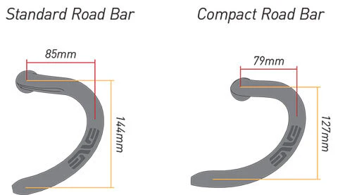

..den Lenkerreach würde ich auch noch beachten. Könnte bei einem Rad von 2013 lang sein, bzw. bei Trek würde ich auch nachsehen, ob da nicht ein Lenker mit relativ langem Reach verbaut ist.
Was bedeutet Lenkerreach? Ist das der Reach aus Summe von Reach + Vorbaulänge?
das rote Maß ist der Reach:
Danke für den Hinweis. Der Lenkerreach bestimmt somit auch die Postion des Schalt-/Bremshebels.
Am aktuellen Rad ist ein Deda RHM01 montiert. Gemessen habe ich einen Lenkerreach von 75 (das passt auch zu den Angaben auf der Deda-Website zur RHM-Serie -sofern die Geo in den letzten Jahren nicht verändert wurde).
