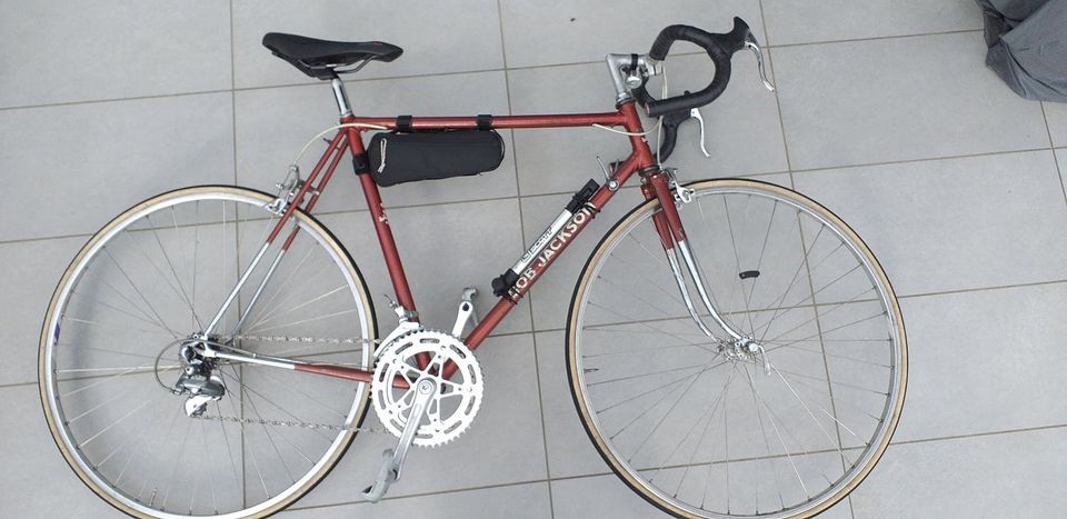

Bei sowas muss man am Ball bleiben - ich habe den für etwa 300 Pfund gezogen und neu gemacht:
Der Zustand vom Lack war miserabel - das Foto ist vom Verkäufer und kaschiert schon ein bisschen...
Columbus EL-OS - Gabel in EL ohne "OS" (Oversized) - weil das laut Charlie mehr Komfort bietet. Stimmt.
Der Rahmen ist filled brazed (Steuerrohr), gemufft (Tretlager) und gemischt (Sattelmuffe),... fährt sich traumhaft.

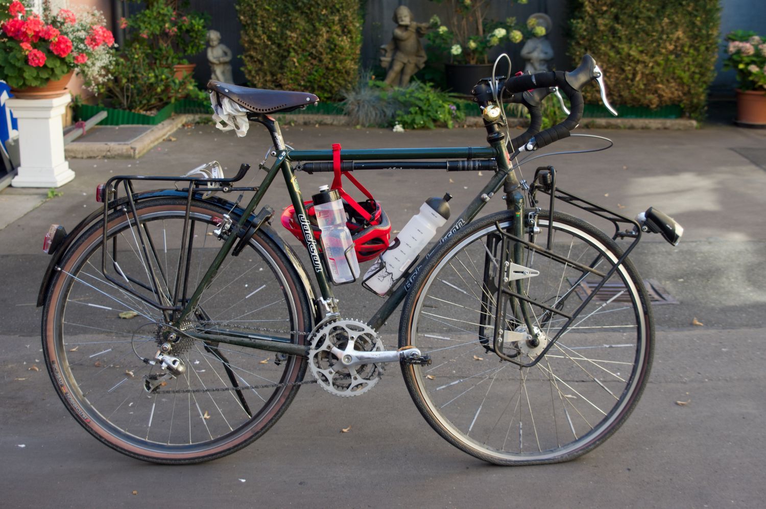

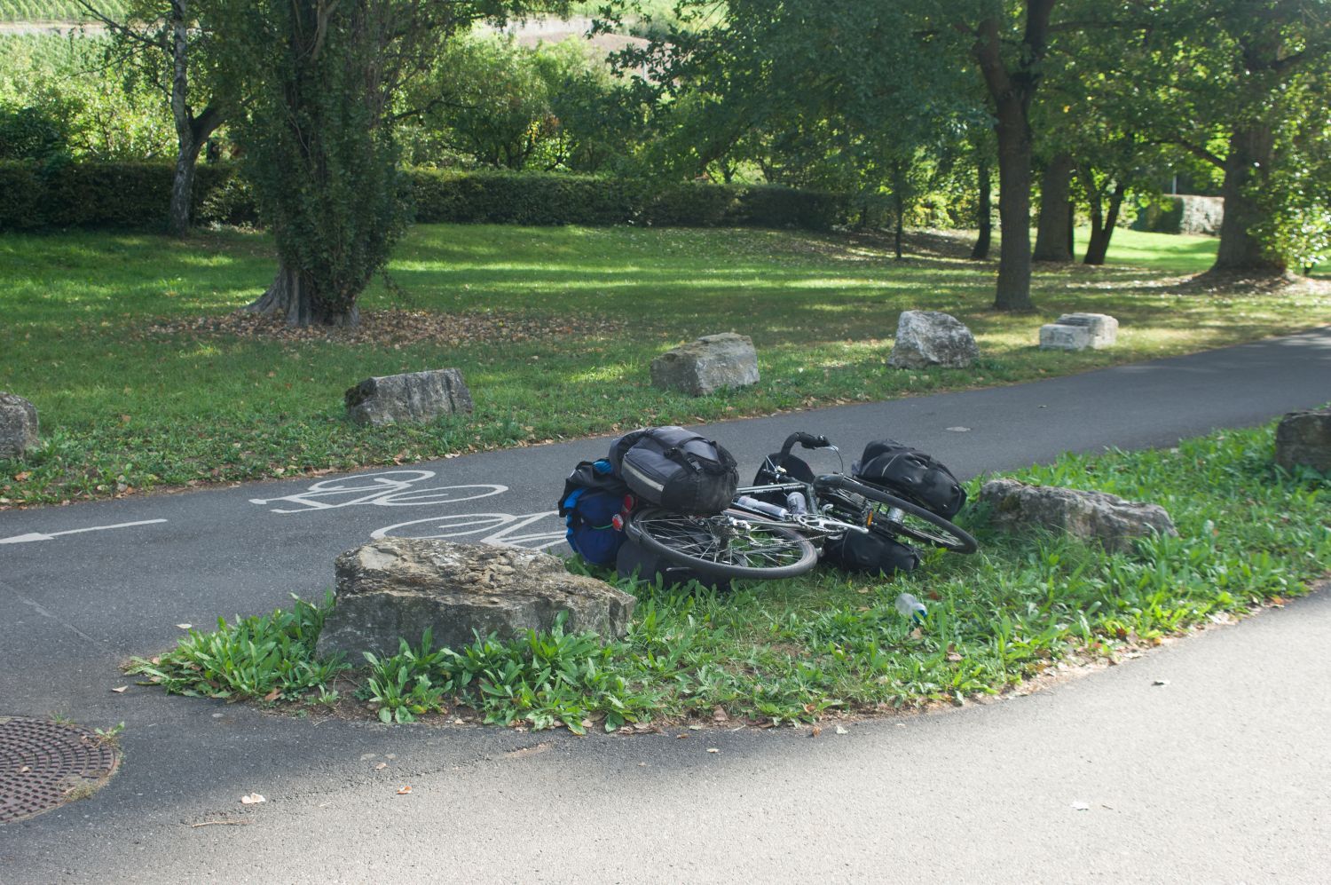

Ich hoffe, dass Du wenigstens einigermaßen heil davongekommen bist.
Ich hatte gar nichts, sogar keinen Kratzer am Helm.
Die Überreste zum Radhändler geschleppt, der hatte noch einen Fahrradmanufaktur Randonneur S. Gepäckträger, Sattel u.Ä ummontiert und gegen Ladenschluss konnte ich weiterfahren.
Ich war als Schüler Torwart, das hilft enorm beim Abflug.

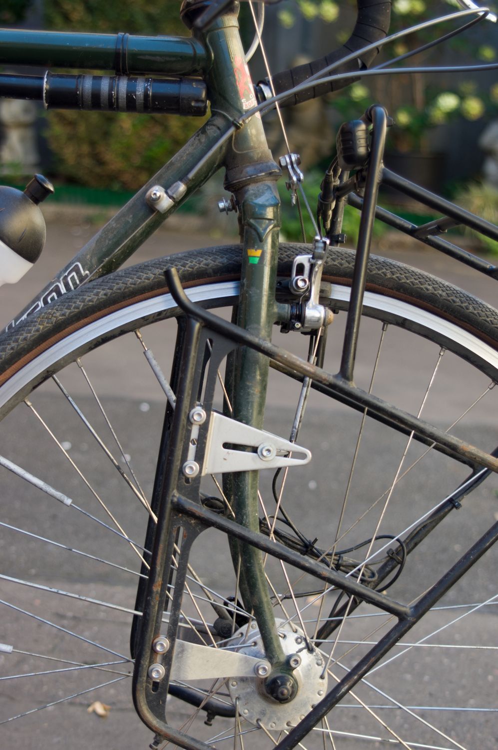

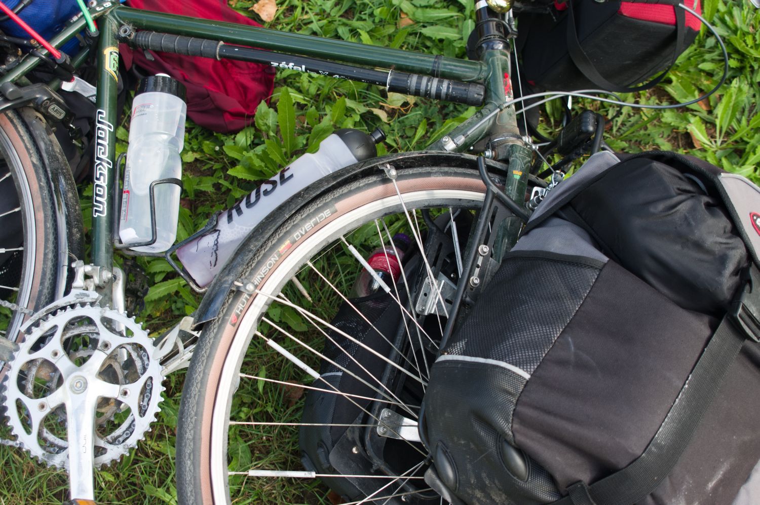

Gabel ist vollständig hin, ob ich den Rahmen noch vertrauen kann nach diesen Aufprall....
Wenn der Rahmen nicht deutlich gestaucht ist oder andere Beschädigungen aufweist, sehe ich da kein Problem.
Anhand des Fotos gehe ich nicht von einer deutlichen Stauchung aus. Der Steuerrohrwinkel sieht keinesfalls größer als der Sitzrohrwinkel aus, eher etwas kleiner.
Vielleicht äußert sich @GEBLA als Rahmenbauer noch dazu?
Anhand eines Fotos schwer zu sagen. Aber wenn man am Rahmen nichts sieht, würde ich den weiterfahren und beobachten.
Übrigens sieht man hier sehr gut, daß gegossene Muffen oder eben Gabelköpfe keineswegs spröde sind, wie man oft liest. Eine gegossene Muffe am Fahrrad ist halt Feinguß, kein Grauguß.
Den Rahmen kann man weiterfahren, wenn er keine Risse hat. Selbst wenn er stellenweise plastifiziert wäre, geht das in Grenzen. Er darf halt nicht bis zur Bruchdehnung belastet gewesen sein. Und das erkennt man,... Naja, am Riss.
Stahl ist da sehr gutmütig - man sagt dazu auch "duktil".
Neue Gabel besorgen und weiter!
Bob Jackson hat damals Unterrohr und Lenkkopfrohr leicht oversized, die Gabel aber ziemlich herkömmlich gebaut. Ich konnte keine Stauchung am Unterrohr bespüren. Im Moment liegt der Rahmen noch beim Händler in Würzburg wo ich das neue Rad gebaut habe.
