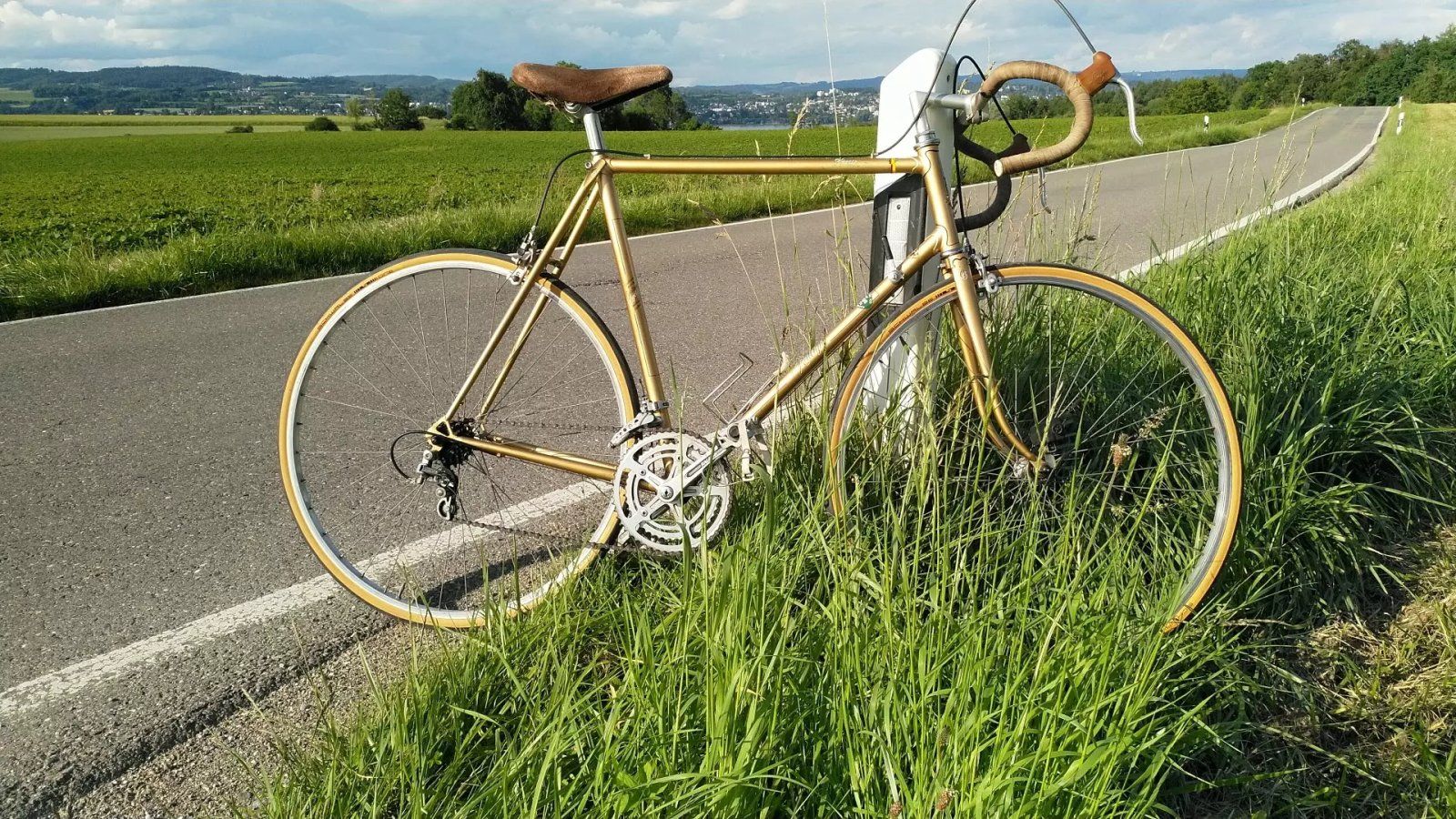

Yep. Raleigh Sirocco, in erster Hand seit 1981, evtl. 1982. Gekauft bei Fahrrad Kamps in Nordhorn. Das Rad hat jetzt erst rund 3000 km runter, wie der seit dem Start montierte Huret-Zähler dokumentiert. Bis vor kurzem war es noch - bis auf neue Bremsklötzchen, die neuen Schwalbe-Mäntel und Schläuche - im Originalzustand einschließlich Lenkerband und Sattel.
Vor kurzem war dann doch der Bezug des Sattels durch (vielleicht finde ich irgendwo das passende dunkelbraune Wildleder-Velours-Imitat und beziehe ihn frisch; einen Schriftzug hat er nicht). Den Sattel habe ich durch einen Turbo und eine etwas leichtere Sitzstütze ersetzt. Zur Vorbereitung auf intensivere Nutzung habe ich dann eine Thun Coronado Kurbel mit 130er Lochkreis eingebaut, die aber nicht gut passt - wahrscheinlich ISO statt JIS.
Demnächst baue ich eine Shimano Kurbel ein und komme dann ohne Reue wieder auf die Strecke:)

Yep. Raleigh Sirocco, in erster Hand seit 1981, evtl. 1982. Gekauft bei Fahrrad Kamps in Nordhorn. Das Rad hat jetzt erst rund 3000 km runter, wie der seit dem Start montierte Huret-Zähler dokumentiert. Bis vor kurzem war es noch - bis auf die neuen Schwalbe-Mäntel und Schläuche - im Originalzustand einschließlich Lenkerband und Sattel.

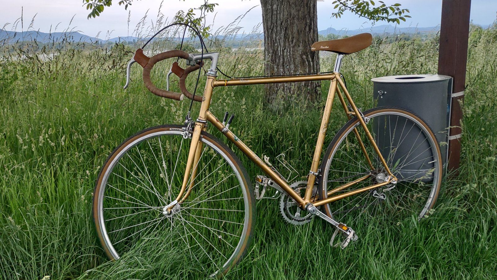

Ich habe mich schon gefragt, welche Farbe der Sattel haben soll. Das Braun an deinem Rad gefällt mir auch. Ist das halbwegs original so?
Das Gold der Raleighs ist einfach großartig! Mein Rahmen ist auch der erste in der Sammung, bei dem ich von einer schönen Patina sprechen würde.
Das erste Bild zeigt den originalen Sattel und das jpg trifft auf meinem Display den Farbeindruck auch recht gut. Der Sattel selbst ist heute, d.h. auch auf dem Bild erkennbar, etwas verblichen, wenn auch nicht ganz so stark wie das Lenkerband. In meiner Erinnerung war er vor 40 Jahren tiefbraun. Der neue turbo auf dem zweiten Bild ist in Wirklichkeit deutlich heller als der Originalsattel.
Die Raleighs (zu der Zeit haben noch zwei Freunde je ein Sirocco - auch gold - und ein Rapide -Team-Lackierung - beim selben Händler gekauft) waren interessanterweise nie so "bling" wie Klassiker aus der Periode heute aussehen: Kein Alu-Teil war damals poliert, wahrscheinlich weil man zeigen wollte, dass es Alu (und nicht der verchromte Stahl von einfachen Rädern!) ist. Die einzigen Hochglanzteile waren das Steuerlager und der Umwerfer. Und auch die Rahmenlackierung war nicht spiegelglänzend, sondern eher ein seidig schimmerndes Metallic bei den goldenen Rädern; die Rapide war klassisch glänzend lackiert.

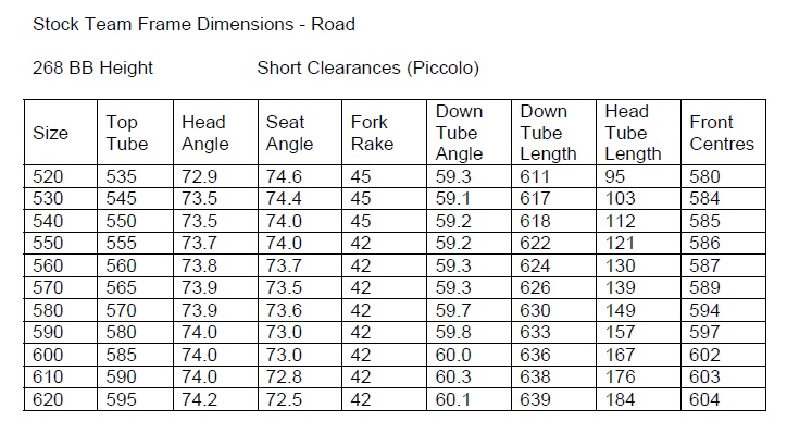

Weiß zufällig jemand hier, wie in Worksop mit den Rahmengrößen umgegangen wurde? - Der oben verlinkte Carlton-Katalog von 1979 nennt bereits ausdrücklich die Größen 21 1/2" (546 mm), 22 1/2" (572 mm), 23 1/2" (597 mm) und 25 1/2" (648 mm) und verweist für "custom build" auf die SBDU in Ilkeston. Der 1982er-Katalog gibt immer noch annähernd dieselben Rahmengrößen an (54,5, 57, 59,5, 62 cm) und lässt die Größe allein allein beim bei der SBDU gebauten 753 Team Professional offen.
Sind Fälle bekannt, in denen auch in Worksop andere (kleinere) Größen gebaut wurden?
