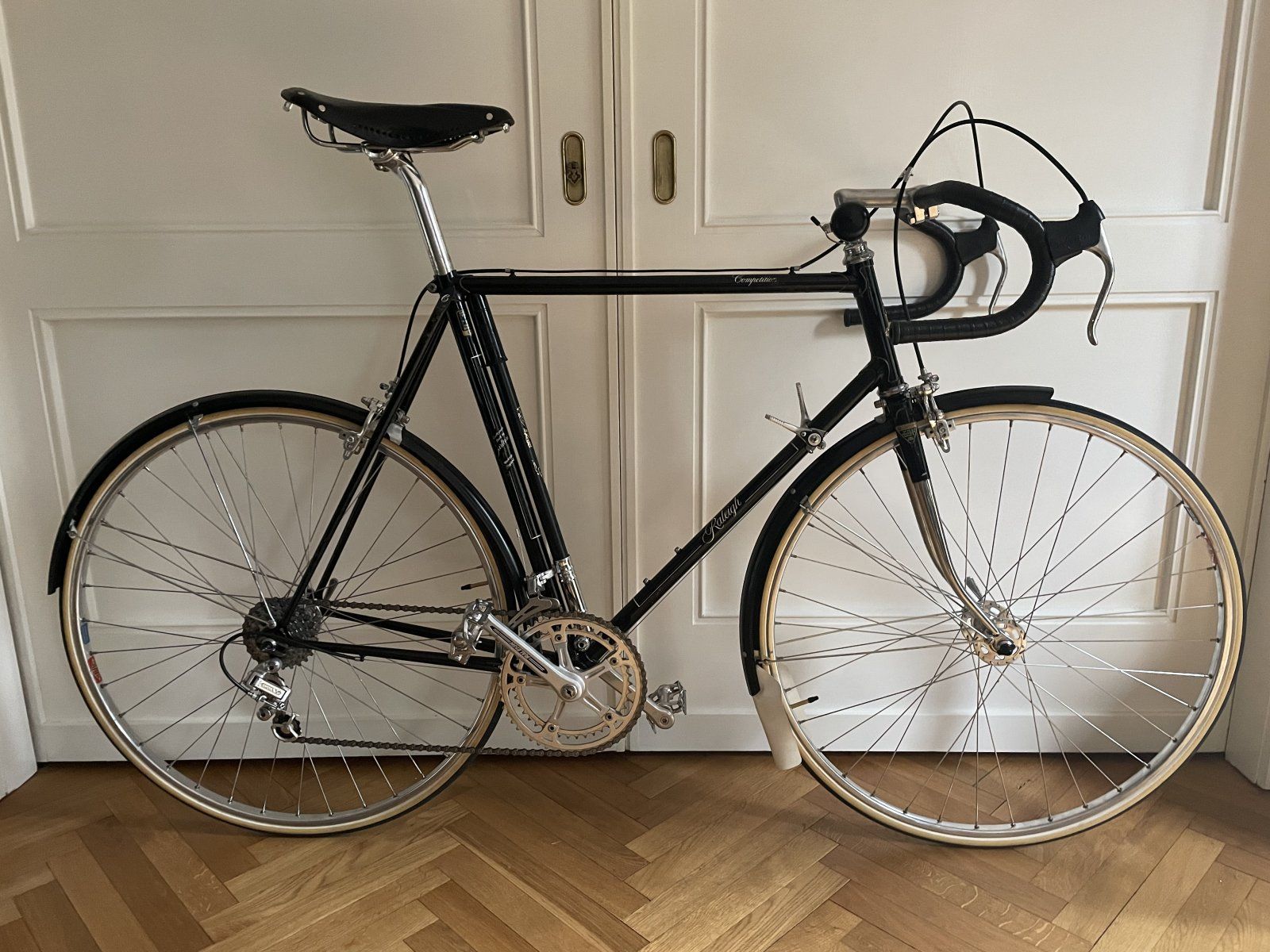

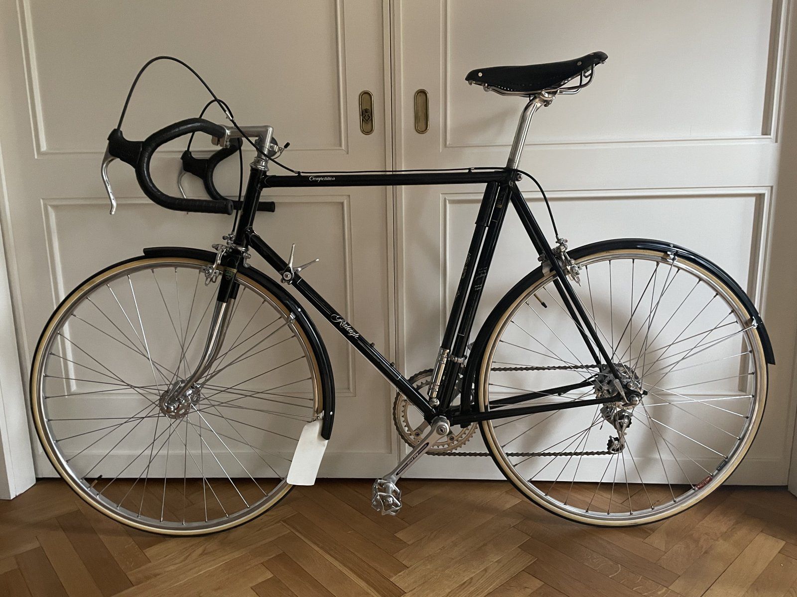

Ich habe die Zeit zwischen den Jahren genutzt und mein 1980er Raleigh Competition zusammengeschraubt. Alles, wie ich hoffe, zeitgemäß, britisch-wetterfest und auf dem korrekten Zulieferer-Niveau, wenn auch gegenüber der doch sehr mageren Serie leicht angehoben. Seit dem Erwerb der Grotte im September hatte ich hastig alles an Teilen gesammelt, was nur irgendwo hier, in Buchten, bei Händlern oder befreundeten Kellern zu erhaschen war.
Die Sattelstütze ist noch ein Platzhalter, Pedalhaken fehlen bislang und die Kette ist noch nicht abgelängt - aber ich könnte jetzt schon täglich dran lecken. Jetzt hoffe auf trockene Straßen, denn schwarz putzt sich so ungünstig ...

Ein gutes Neues Jahr, Foristi!

Sattel mit der Wasserwaage ausrichten bitte
Bildschön, Remco,
Die Farbkombi ist natürlich ganz edel! Die Sattelstütze passt zwar historisch nicht ganz korrekt, dafür aber im Design, als hätte Worksop auf sie gewartet. Aber wenn Du doch sowieso nur bei trockenen Straßen fährst, warum dann die - zugegebenermaßen hervorragend passenden! - Schutzbleche?
Ich habe mir gerade eine Shimano 600-Kurbel und Hakenpedale samt Schuhplatten besorgt, um die kostbaren Original Kettenblätter mit dem unmöglichen Lochkreis zu schonen, bin aber über Weihnachten nicht dazu gekommen zu schrauben :-(

Sehr schönes Teil. Sind Schutzbleche noch Original Blumels oder schon aus der Zeit nach der SKS-Übernahme?
Und meine Sättel richte ich immer nach meinem Hinterteil bzw. meiner besten Sitzposition aus und nicht nach der Wasserwaage😊. Viel Spaß beim Fahren

Sehr nice und ähnlich mit meinem! Da fällt mir ein, dass ich es mal wieder Pflegen sollte.
Nur die unter dem Tretlager geführten Züge in Hülle sind Mist. Da kommt Feuchtigkeit rein und irgendwann kann man nicht mehr Schalten... aber vll helfen irgendwie beschichte Züge
Bluemels Club Special, of course!
Ich wollte diese Dinger unbedingt mal an einem Rad haben und das Competition hat ja die entprechenden Aufnahmen an den Achsaufnahmen.
Und mein Arsch freut sich erst noch auf den Sattel und den mitgeführten Inbus in der Backentasche.
