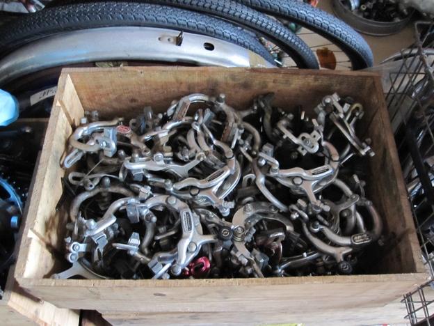

Und vor allem bessere Bremsen, sogar zeitlich passende - siehe anhängendes Bild (wenn's so weit ist, PN mich einfach mal an ;))
