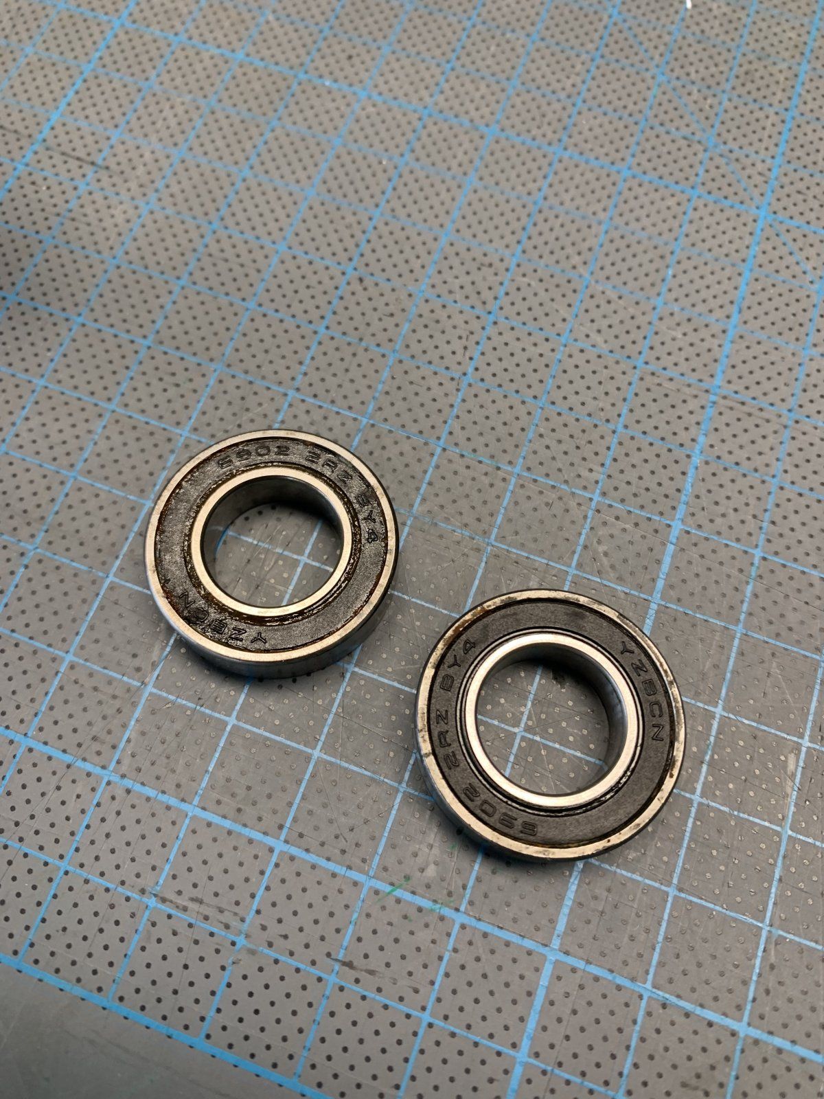

Ach und "by the way" habe gestern auch die Lager am Vorderrad getauscht.
Genommen habe ich diese hier:
https://www.kugellager-shop.net/6902-2rs-ezo-28x15x7-mm-rillenkugellager-6902rs.html
War noch nicht super kritisch aber liefen halt ein wenig "rau".
Nutze den Laufradsatz aber auch im Winter und fahre auch bei miesem Wetter.
Die alten schauen so aus:

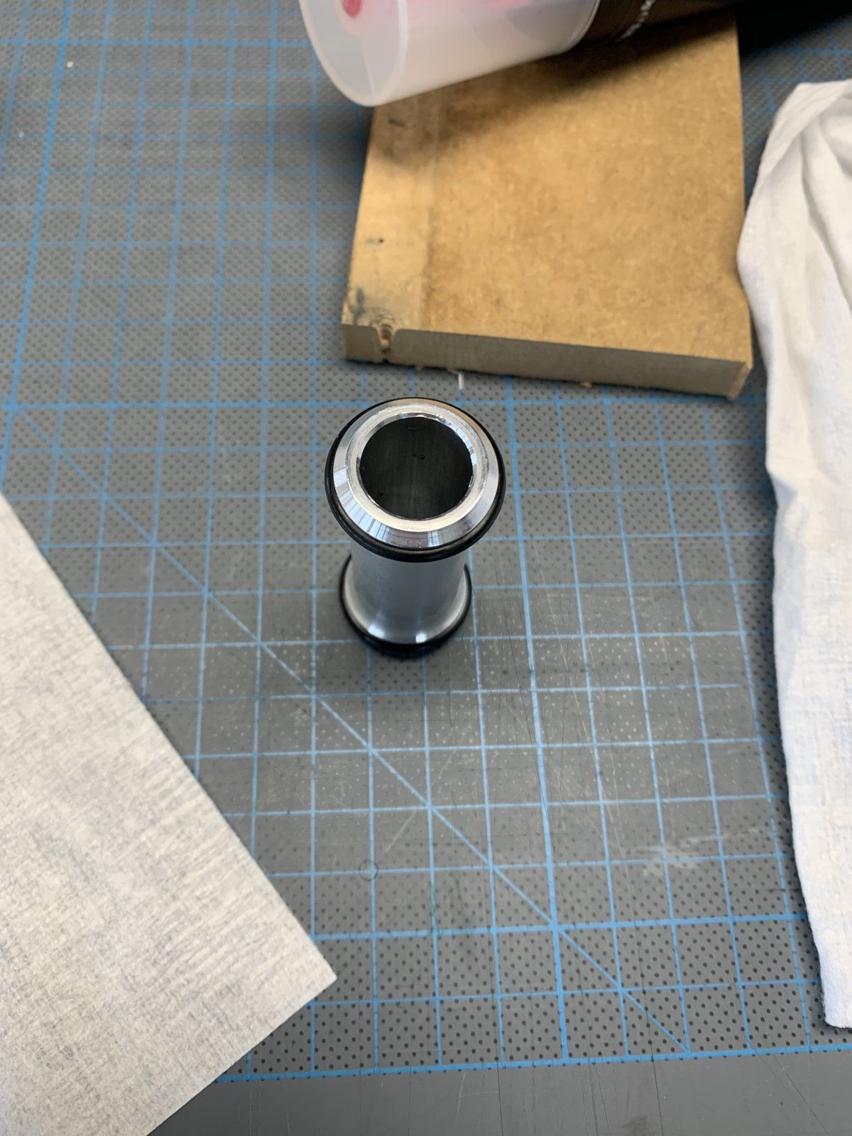

Raus gingen sie nach ein wenig herumprobieren dann doch recht schnell.

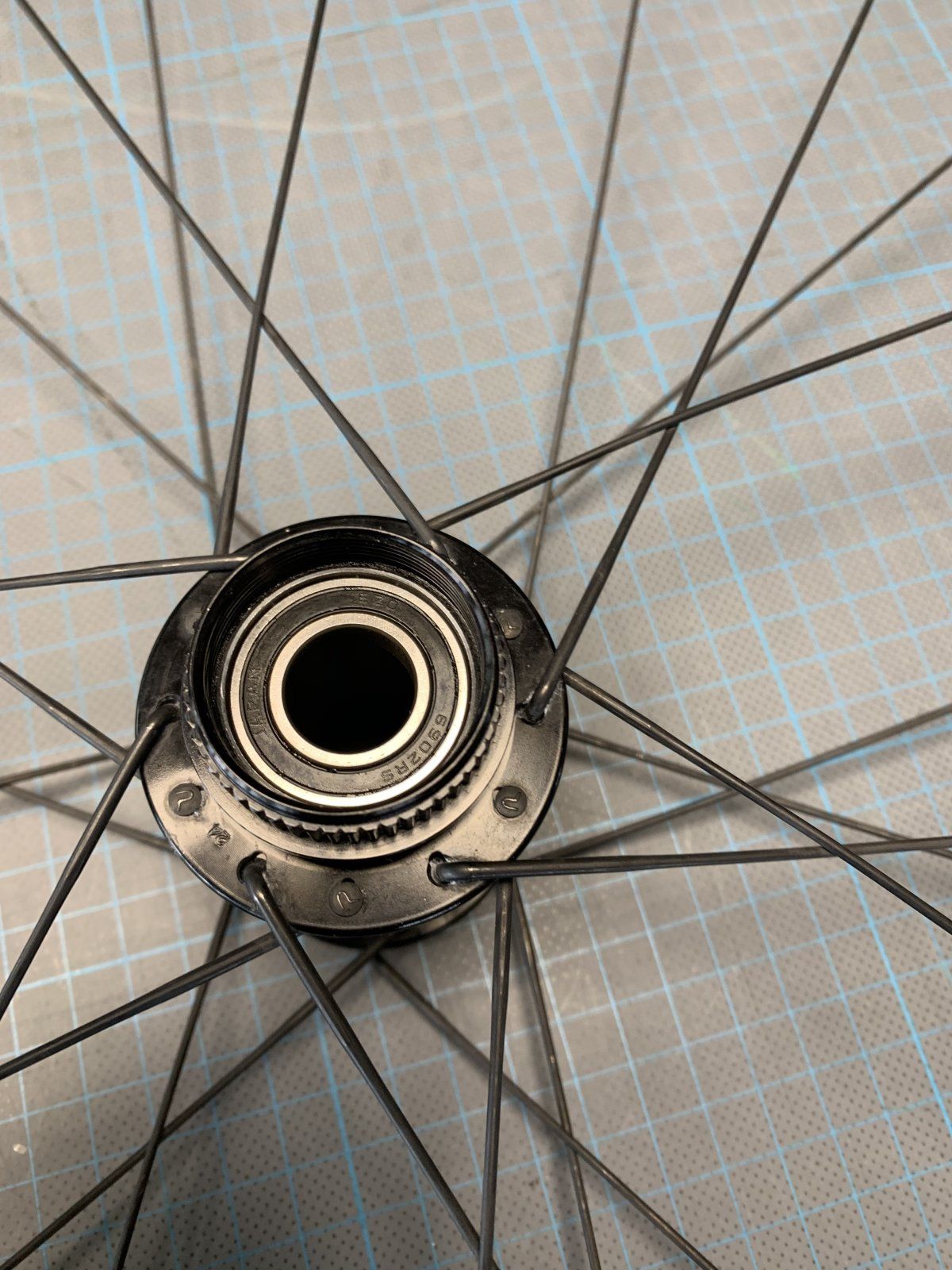

Das seitliche wegdrücken der Alu-Hülse klappt aber hier nicht, da diese an beiden Seiten einen Kragen hat.
Rein war dann trotz, der zuvor im Gefrierschrank gelagerten Lager, nen bissl schwieriger – vielleicht habe ich es ein bisschen zu gut mit dem Fett gemeint ;-)
