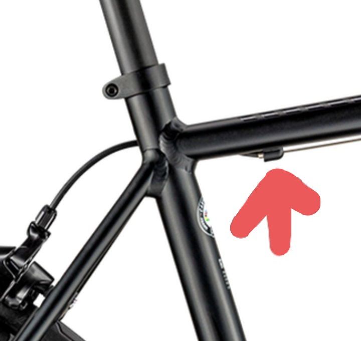

Du könntest versuchen, den Zug am hinteren Oberrohr-Zuganschlag "auszuhängen". Dazu die Zangen der HR-Bremse händisch zusammendrücken, dann versuchen, die Zughülle aus der Öse zu ziehen. Wenn das Spiel nicht reicht, ggf. Bremszug so einstellen, dass es künftig geht. Wieder einhängen umgekehrt. Ggf. kann man noch mit Betätigung des Bremsgriffs nachhelfen.
Ich danke dir, das klappt.
