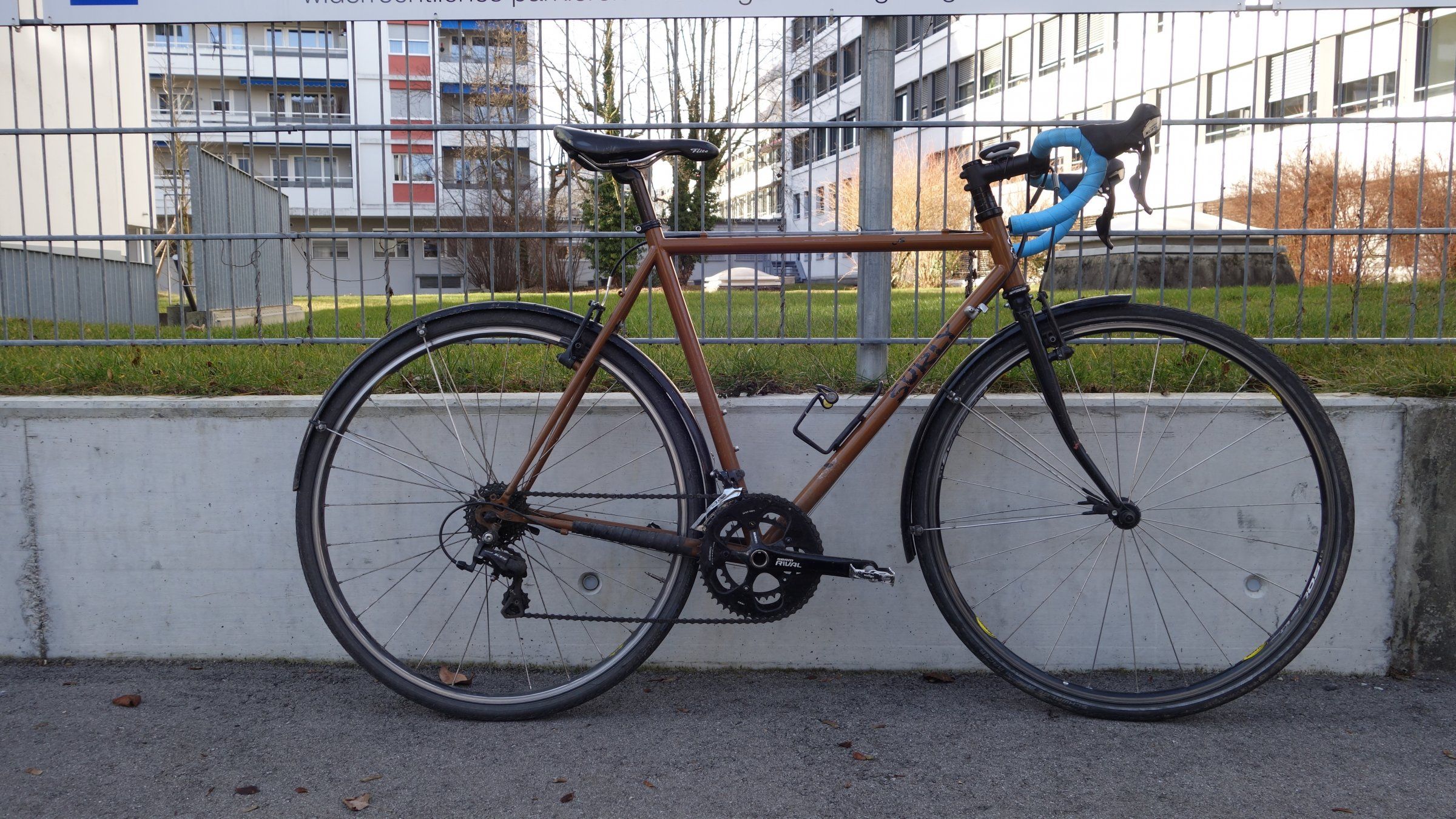

So, um das Ganze hier abzuschließen, mein Ergebnis:

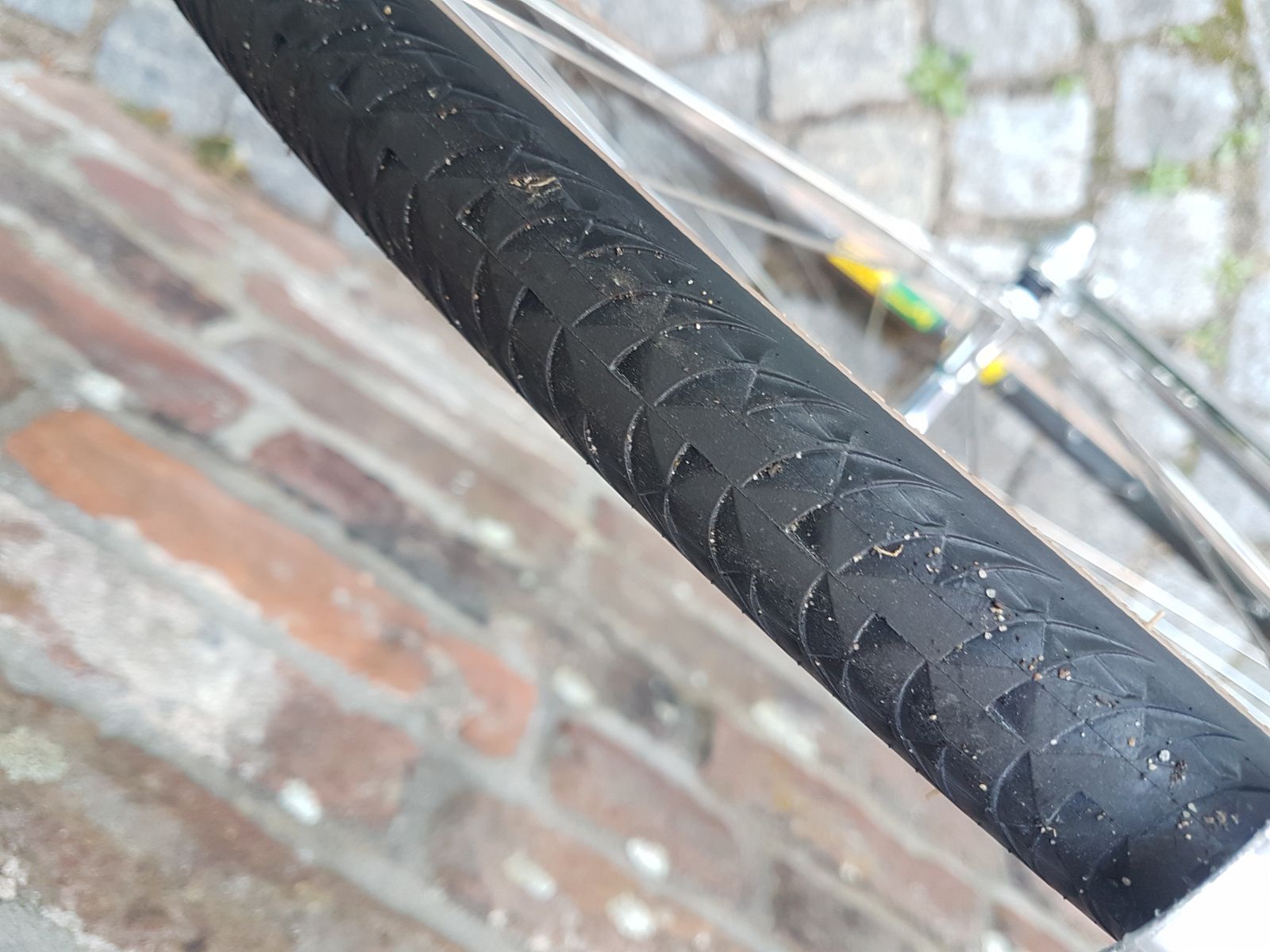

Es ist am Ende der Ritchey Alpine JP in der WCS Ausführung geworden. Mit 30mm ist er etwas breiter als der Pasela in 28 und passt zum Glück unter die Bremse. Insgesamt baut er ca. 28mm hoch über einer MA40 Felge. Somit habe ich das Maximum rausgeholt, was mit Felgenbremsen zu bewerkstelligen ist.
Der Reifen fährt sich auch bei 6 bar sehr komfortabel und wird seine Winter- und Schlechtwettereigenschaften bald unter Beweis stellen.

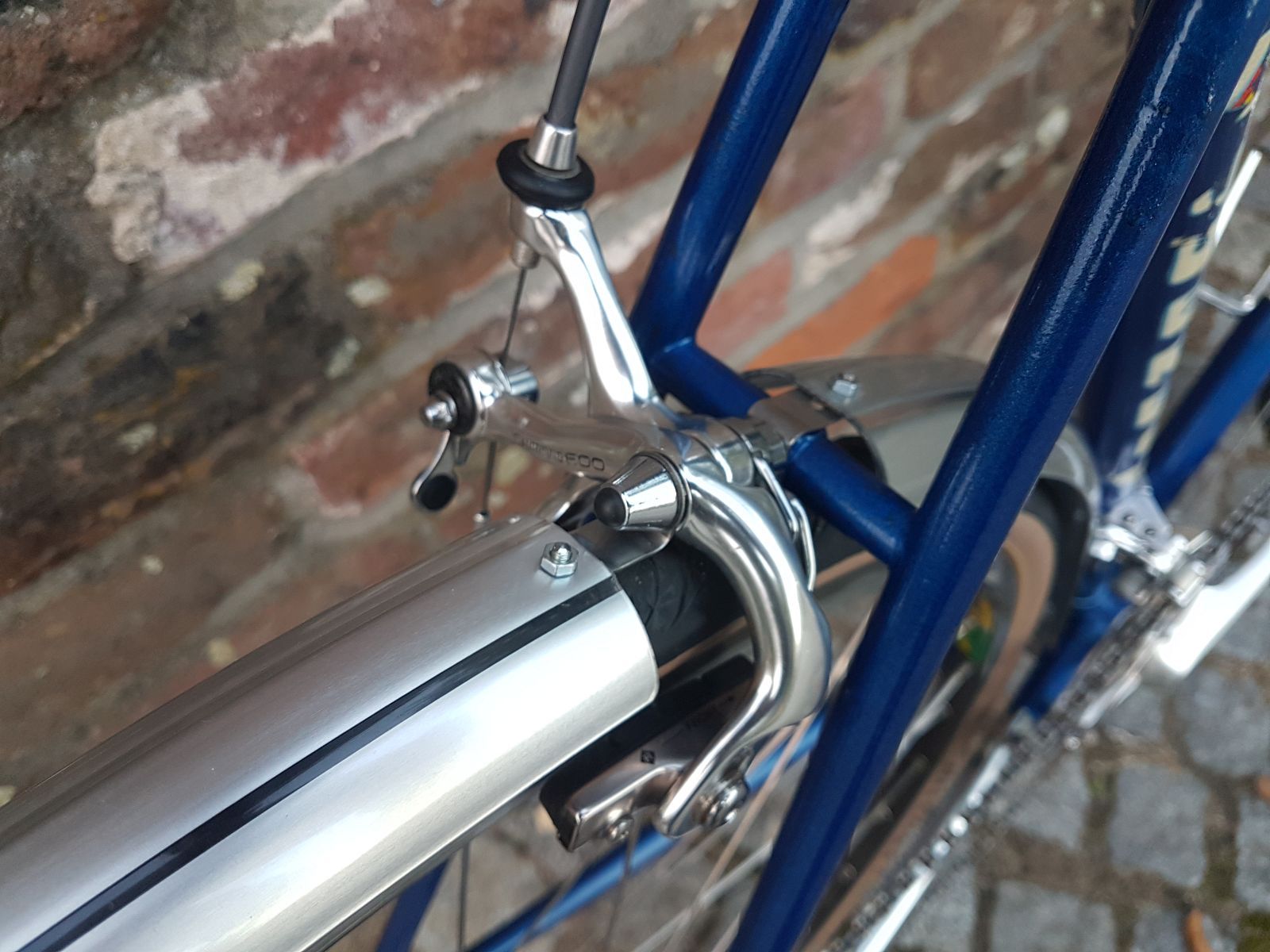

Für das Schutzblech hinten blieb leider kein Platz mehr unter der Bremse, ich wollte zumindest etwas Freiheit zwischen Schutzblech und Reifen bewahren. Mit etwas Bastelei geht es aber dennoch:
Anhang anzeigen 601515 Anhang anzeigen 601516
Danke nochmals für alles Tipps hier!

Du fährst einen 30mm Reifen mit 6 bar? Was wiegst du? Falls du nicht wirklich deutlich über 100 kg wiegst, würde ich den max. mit 4 bar fahren. Du willst ja auch ein wenig Komfort davon haben, oder?
Al
Wenn ich auf der Straße fahre, dann gern bei 5 bis 6 Bar, dann ist ja der Komfort schon viel besser als ein 23mm Reifen mit 8 Bar. Klar kann man den auch mit 4 Bar fahren, z.B. für Nebenstraßen und Waldwege

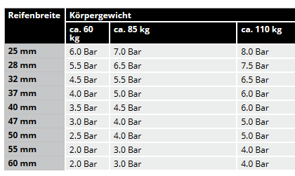

Quelle: https://www.schwalbe.com/de/luftdruck.html
Bei Tubelessreifen darf (sollte?) es 1 Bar weniger sein.
Bsp: Ich fahre die Schwalbe G-One Speed in 30mm bei 86kg Körpergewicht mit ~5Bar.
Ich (fast 80kg) fahre den G-One in 40 mit 1,5 Bar im Gelände. Durchschläge bisher Fehlanzeige. Auf der Straße ist die Gefahr noch deutlich weniger, dafür wird es bei diesem Druck schon etwas schwammig bei schnellen Kurvenfahrten. Die Tabelle ist nicht wirklich gut, würde ich sagen, denn der Reifendruck sinkt zu wenig bei steigender Breite. So wird der breite Reifen schnell viel zu hart. Wenn wir früher mal den 34er Crossreifen auf der Straße fuhren, gingen wir mal auf 4 Bar, dann war der knüppelhart. Wenn ich den 30 mm Reifen natürlich fahren möchte, damit er den gleichen Rollwiderstand hat, wie ein 23er, dann muss ich so hoch gehen. Nur wozu fahre ich den dann? Dann bleibe ich ja beim 23er. Ich will ja mehr Komfort, daher runter mit dem Druck. Die meisten Leute trauen sich nicht weit genug runter aus Angst vor Durchschlägen. Wer nicht gerade bordsteine hoch fährt, ohne das Rad zu lupfen, der braucht bei 30 mm und 3 Bar überhaupt keine Angst haben. Es sei denn, man wiegt 100 kg+ Aber das wiegen aktive Radfahrer ja selten.
Die Werte sind viel zu hoch. Ich fahre bei 35 mm vorne 3,8-4 und hinten 4,3-4,5 bar. 98-101 kg ;). Mit Schlauch.
"Die folgenden Luftdruckempfehlungen geben eine grobe Orientierung für 3 unterschiedliche Fahrergewichte."
O Ton Schwalbe
