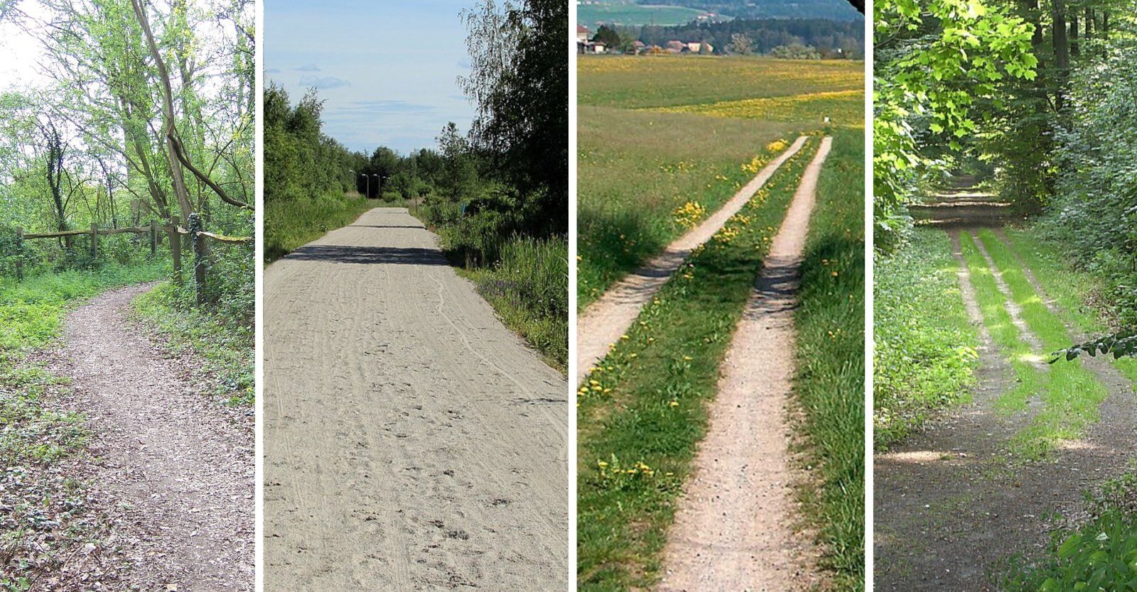

Ja das ist ganz typisch für das was ich mit Terreno Dry, bzw meine Frau it dem GK SS fahren. Unsere Ausflüge sind ein mix aus solchen Wirtschaftswegen und Asphalt und noch vielleicht 5-10% Trails wo man zur Not an kritischen Stellen auch absteigen kann.
Und ja, man kann das auch mit dem GP 5000 fahren und mache ich auch wenn mal einen Kilometer drin habe, aber das macht mit keinen Spaß., Mit angepasstem Reifen kann man da ganz anders druchbettern.
Das war mit 32mm Slicks fahrbar.
Conti GP4S
Das hier war grenzwertig.
Das war nicht fahrbar.
Da helfen aber auch die oben angesprochenen Reifen nicht.
