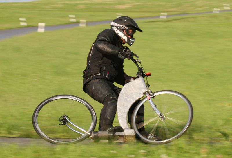

Bei den tour-Tests (da legte sich einer mit einer Art Roller mit 28"-Felgen in eine Kurve, bis es eben nicht mehr ging) war die Spannweite schon recht groß, der beste Reifen ließ bei nasser Straße etwa ein Grad mehr Kurvenlage zu als der schlechteste bei trockener Straße, das reichte (aus der Erinnerung heraus) von 36° bis 46° Schräglage. Es kommt natürlich auch auf den Fahrer an. Bei der Zeitfahr-WM pries einer der englischsprachigen Kommentatoren den Spanier Luis León Sánchez als einen der besten, wenn nicht den besten Abfahrer der Welt. O-Ton: "He can lean over the bike like a Moto-GP". Radbeherrschung gehört eben auch dazu, womit es bei mir-das gebe ich offen zu- nicht so weit her ist, daher wähle ich den Kurvenradius immer so weit wie möglich, dass da noch ein Auto vorbeifahren wollen könnte, ist bei meinen Abfahrten kaum möglich, bislang gab es da jedenfalls keine Probleme. Wenn, dann eher mit Motorradfahrern, die auf der Geraden vorbeibrettern, um dann in den Kurven so zuzumachen, dass ich gleich wieder dran bin. Aber vormittags ist es da gottseidank eher ruhig.
Jau, fahr ich auch, 'so eine Art Roller'

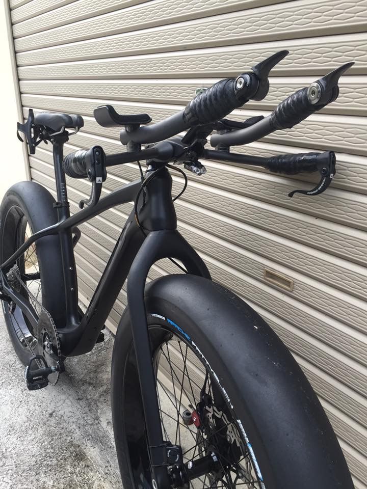

Der Schwerpunkt ist niedriger und deshalb der mögliche Neigungswinkel grösser
...abgesehen davon, dass er das wesentlich anstrengendere aber auch viel spannendere Sportgerät ist
  • 47a2cb0a-0001-0004-0000-000000367206_w1528_r1.5049019607843137_fpx44.51_fpy44.98.jpg
Das liest man immer wieder, aber ehrlich gesagt, verstehe ich es nicht. Wenn ich mit Tempo v um eine Kurve mit dem Radius r fahre, entsteht eine Fliehkraft. Diese Fliehkraft muss der Reifen mittels Seitenführungskräften aufnehmen. Punkt. Neigung, Schwerpunktlage, all das hat auf die Kräfte doch überhaupt keinen Einfluss?
In der Kurve muss man das Bike neigen, weil der Schwerpunkt über dem Kontaktpunkt auf der Straße liegt. Es entsteht durch den Versatz ein Kippmoment nach außen. Die Neigung nach innen nutzt die Schwerkraft, um diesem Kippmoment entgegenzuwirken. Wo der Schwerpunkt auf dem Bike letztlich liegt (innen/außen, hoch/tief) hat einen Einfluss darauf, wie sehr das Bike geneigt werden muss, um weder nach innen noch nach außen umzufallen. Es hat m. E. keinen Einfluss auf die Fliehkraft.

http://www.ollanner-radteam.de/PDF-Dateien/reifentest.PDFDer Roller besitzt eine dem Rennrad vergleichbare Lastverteilung und Lenkgeometrie, die gefahrene Schräglage (nicht die mögliche) ist etwas geringer als mit dem Rennrad, weil der Schwerpunkt tiefer und näher zum Kurven-inneren liegt. Vorteil des Rollers: Der Fahrer fällt nicht so tief und kann sich beim Sturz leicht vom Roller trennen.
