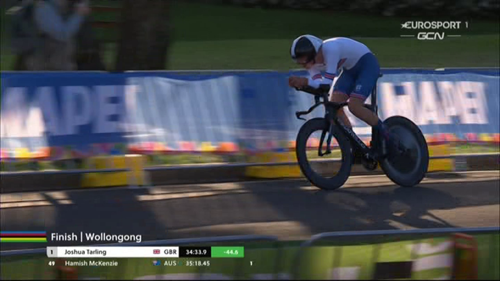

Da schau an:
Quelle
Wir sind mal wieder Weltmeister.
Da schau an:
Quelle
Und das auch noch auf einem unbekannten Taiwan-Rad eines Direktversenders. Trek, Specialized, Canyon, Colnago,.... ihr könnt zumachen. Weltklasse-Material gibt's woanders günstiger.

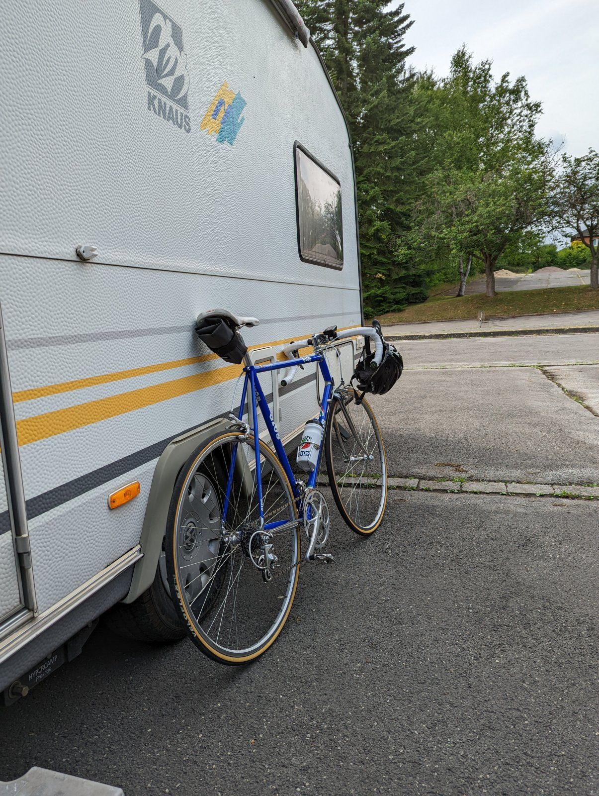

Hab mir mein RR letztes Jahr mit einem gebrauchten Stevens Aspin Rahmen aufgebaut, natürlich mit FB
Übrigens ein toller Thread!

wir sind auch juniorenweltmeister
So ganz abwegig ist das mit den FBs aus aerodynamischer Sicht auch mal gar nicht.
Meine DT Swiss 1400er mit 62er Felgenhöhe haben 12(!)/16 Speichen. Die Discbrakevariante braucht 24/24, um die Bremskräfte sicher aufnehmen zu können.
Das sind bei dem Tempo der Jungs allein vorn 12 Speichen weniger, die sich rotierend oben am OT mit 100 Km/h durch den Wind schieben müssen. Wenn man die sonstigen Marginal Gains so anschaut, dürfte das gar nicht mal der Marginalste aller Gains sein.
