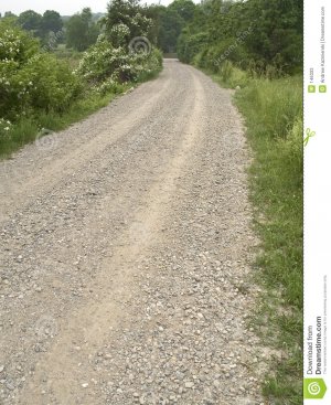

Was ist für dich Schotter? Kleine Steinchen und Waldwege verträgt auch ein normaler Rennradreifen der einen einigermaßen zuverlässigen Pannenschutz hat. Dafür braucht es kein spezielles RR.
Ich habe Mal ein Bild angehangen was ich mit Schotterweg meine. In Worten lässt das ja viel Interpretationsspielraum.

Okay dann habe ich das wohl etwas falsch eingeschätzt 😅. Also können wir schonmal festhalten das es eigentliche keine besondere Art von Bike braucht. Was könnt ihr mir den als Bike empfehlen, mein Budget würde wie gesagt bei 1500€ liegen.

Prinzipiell kann man mit jedem Rennrad, das Reifen von ca. 28 bis 32 mm aufnehmen kann, auf Schotter fahren. Man denke nur an die Strade Bianche in der Toskana. Dort werden ganz normal Rennräder gefahren mit etwas breiteren und stabileren Reifen.
Je nach Steigung empfiehlt sich ein entsprechende Übersetzung ( bei Shimano 50/34 mit mind. 11-28 hinten, besser größer). Bei steileren Schotteranstiegen kommt man ab wegen der mangelnden Traktion ziemlich schnell an die Grenze der Fahrbahrkeit.
Wege wie auf dem gezeigten Bild fahre ich auch mal mit 25 mm Schwalbe Pro One. Als EX-MTB-Fahrer bin ich da aber auch hartgesottener und fahrtechnisch versiert was rutschigen Untergrund angeht.

Meine Erfahrung mit solchen Schotterwegen, wie du ihn abbildest, ist: man kann da auch mit schmalen Reifen drüber fahren, aber es macht mehr Spass mit breiteren Reifen. Wenn es wirklich nur 10 Prozent sind, würde ich persönlich wahrscheinlich 28 mm fahren. Aber ich an deiner Stelle würde ein Rad suchen, an dem man auch 30 mm oder sogar 32 mm montieren kann, damit auch eine Strecke mit 50 Prozent festem Schotter noch richtig Spass macht. Ab 30 mm (etwa?) müssen es dann allerdings Scheibenbremsen sein.
