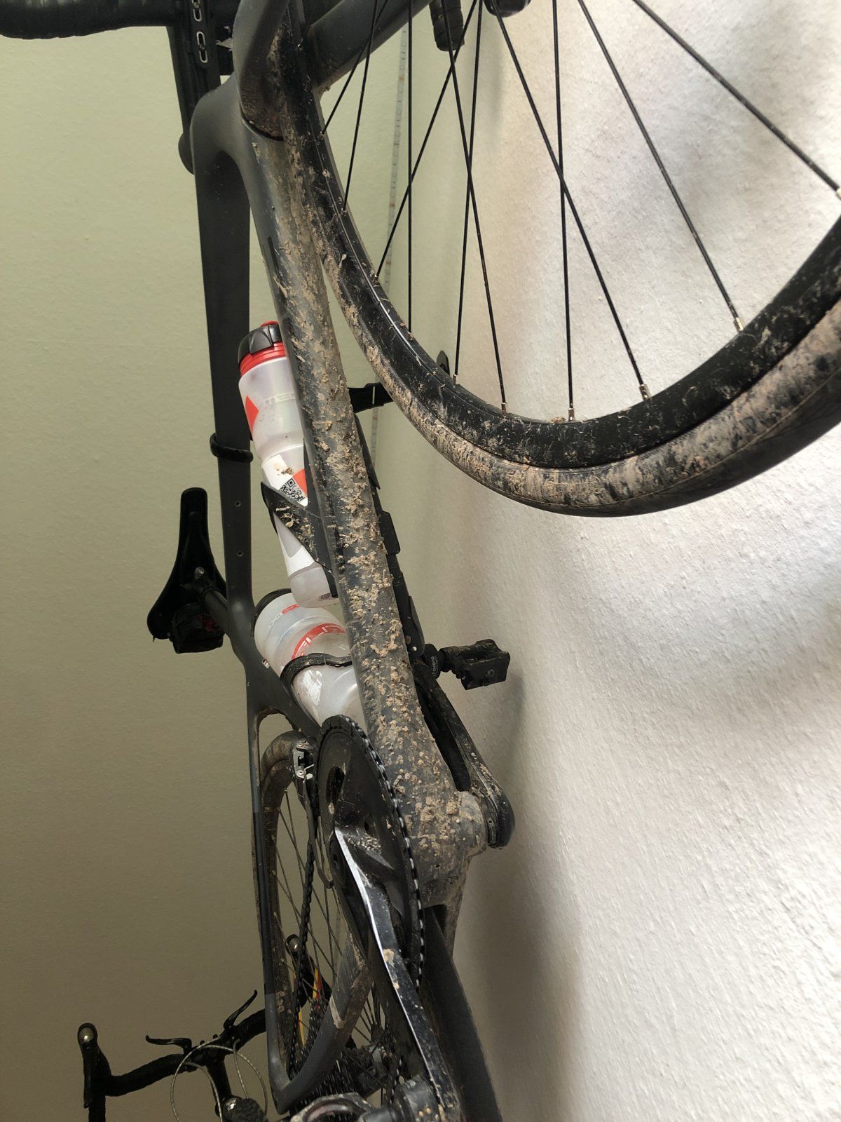

2000km wurde bei mir nicht reichen. Da die Kette selten länger als 4000km hält. Also prüfe ich bei ca. 2000km das erste Mal und dann häufiger.
so und jetzt steinigt mich, heute werde ich im regen das rad sauberfahren :D
