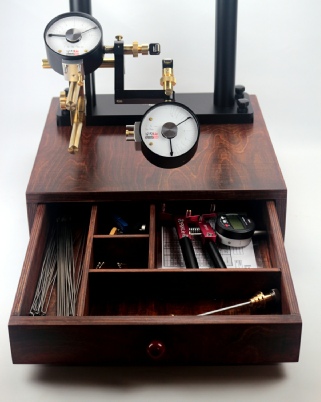

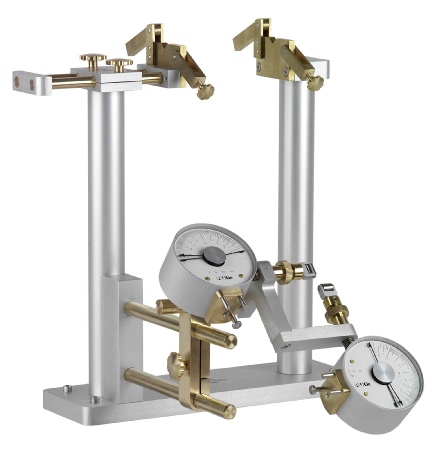

Eine Zierde fürs Wohnzimmer wäre so ein hübsch eloxierter PK Lie durchaus, es gibt ihn mittlerweile sogar schon mit dazugehöriger Mini-Kommode :D
https://www.pklie.de/truing_stand.html
Wheel Building with the P&K Lie Stand​
https://spoketwist.com/wheel-building-with-pk-lie/
