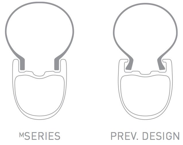

Hm ich habe schon vorher bei Merida angefragt und jetzt eine Antwort bekommen:
Aufgrund der Felgenbreit und Bauweise, sogenannte "hookless" (niedrigeres Felgenhorn für besseres Rollverhalten)
Sind die Laufräder für eine Reifenbreite von minimal 30mm freigegeben und ganz wichtig, auch einen maximalen Druck von 5,5 Bar
Entweder einen leichten 30er Straßenreifen mit dem passenden Druck benutzen (gibt auf schlechten Straßen sogar weniger Rollwiderstand)
Oder den Laufradsatz gegen eine Rennradversion tauschen (z.B. DT R 23 disc oder R 24 disc)

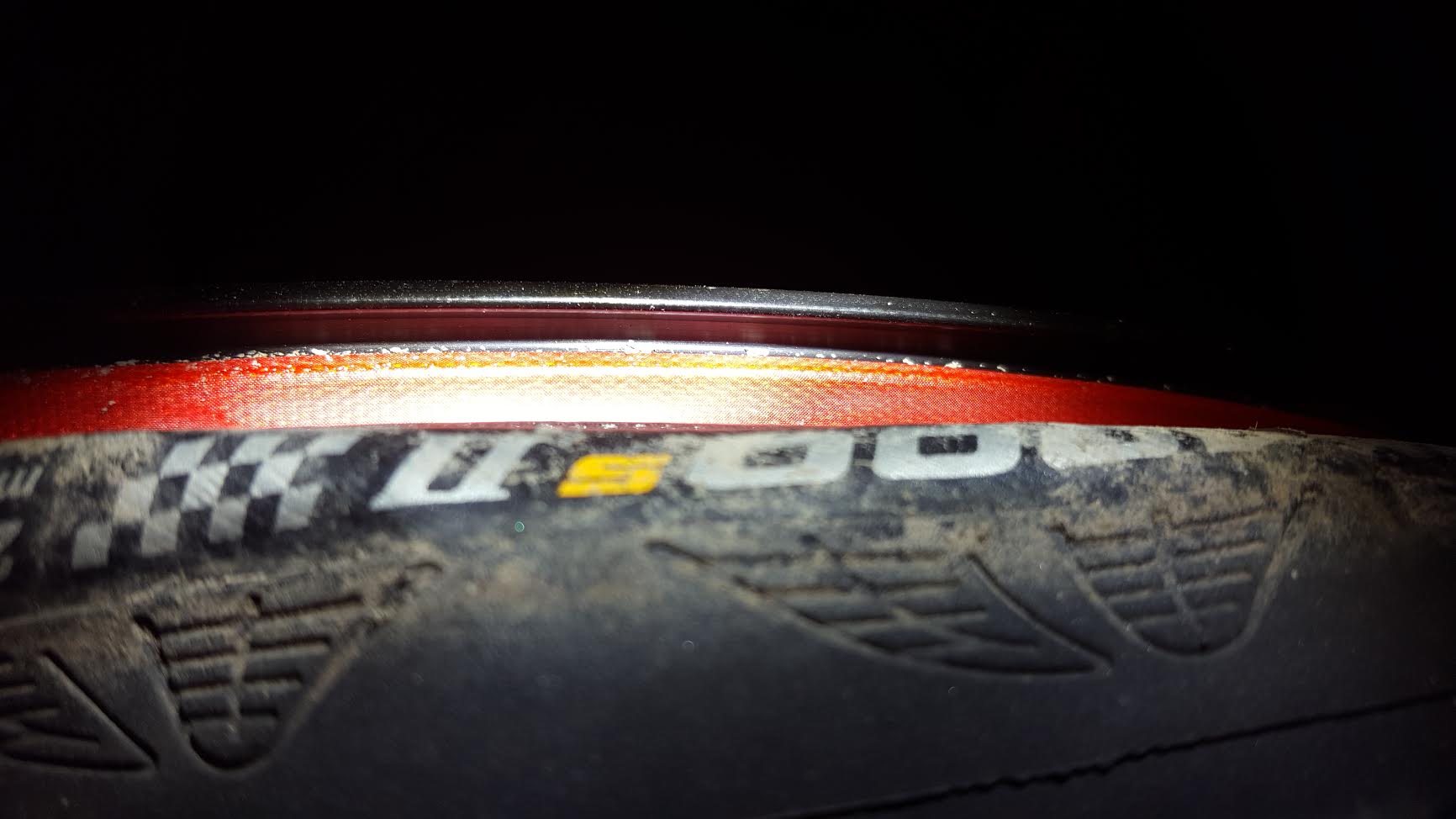

Ich habe gerade nochmal genau nachgeschaut. Ein kleiner Rand, unter dem sich der Reifen festklemmt, ist doch vorhanden. Ich hoffe es ist auf dem Bild erkennbar. Bin jetzt aber etwas verunsichert, was ich machen soll.

Also für mich es es eine normale Hakenfelge. Dann kannst Du weiter mit 8bar fahren.
