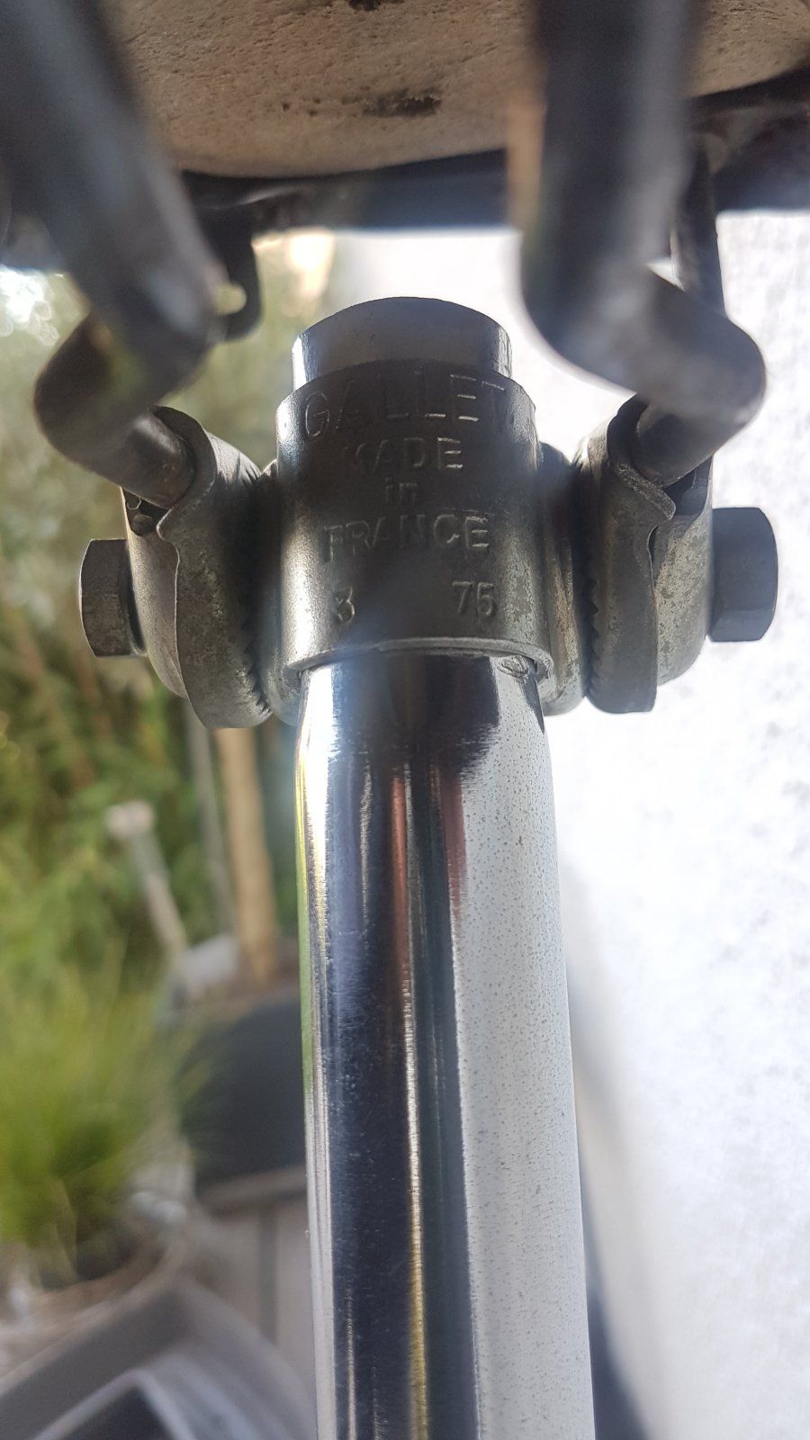

ich habe mir vor kurzem dieses Rennrad gekauft.
Dies ist mein erstes Rennrad und gleichzeitig mein erstes Restaurations-Projekt.
Ich habe es bisher erst einmal von außen gereinigt und nun würde ich gerne etwas über die Historie/Modell von dem Fahrrad erfahren.
Bei meiner Recherche im Internet habe ich leider noch keine Antworten auf meine Fragen gefunden.
Ich habe in den Anhang eine Reihe von Fotos von dem Fahrrad angefügt.
Könntet Ihr mir bitte weiterhelfen?
Als nächsten Schritt würde ich gernen alle Lager einmal öffnen, reinigen und neu fetten.

Schick und gut erhalten , aber das ist leider kein Rennrad , sonder "nur" ein Sportrad/Halbrenner der durch amputieren von Teile die da dran waren eine anderen Look erhalten hat .
Das erkennst du an den ganzen Anlötteilen an denen Dynamo/Schloss/Ständer/Lampen/Gepäckträger und auch Schutzbleche mal dran waren , vom irre langen Radstand mal abgesehen .
Rennräder haben so was nicht .
Wenn es kpl. wäre ist das Rad ein interessantes Objekt , aber so geplündert eher nicht .
Hoffentlich ist das nicht zu teuer bezahlt worden....
Spaß machen kann es aber trotzdem .

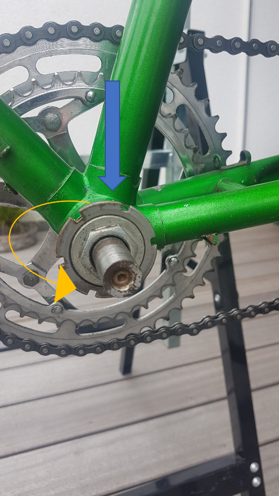

ich habe eine Frage zum Tretlager. Ich würde dieses gerne öffnen, reinigen und neu fetten. Dazu müsste ich es allerdings erst einmal aufbekommen.
Zuerst würde ich wie in "Bild1" dargestellt, den äußeren Ring im Uhrzeigersinn drehen. Dann auf der anderen Seite vom Tretlager den Verschluss lösen und dann sollte ich doch das Lager herausbekommen.
So habe ich es schon einmal versucht, aber da hat sich gar nichts bewegt.
Sollte ich lieber das Tretlager geschlossen lassen? Nicht das ich es nur "verschlimmbesser".
Wenn Ihr mir helfen könntet wäre das super.

So sieht dein Tretlager innerlich aus....
Die Schalen nehmen Kugeln auf und auf der Welle sind die Laufbahnen.
Die linke Schale dient zum einstellen des Lagerspiels , deshalb der Konterring ( oft mit Nuten ) ,
die rechte Schale ist fest eingeschraubt und muss nicht unbedingt raus , die linke Seite öffnen genügt oft .

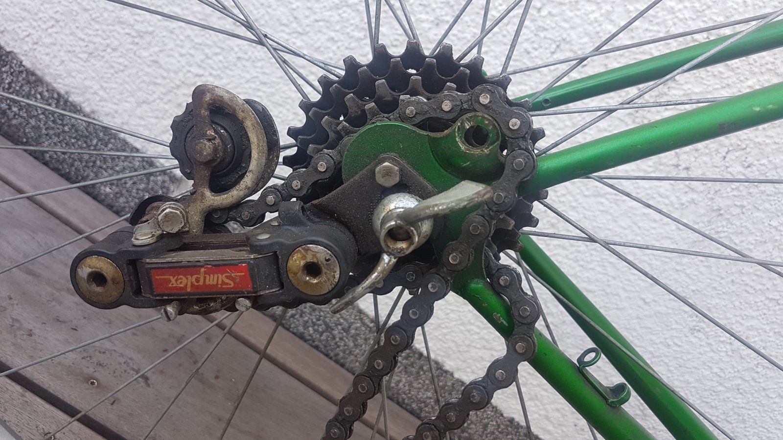

Bei mir hat es mit dem Tretlager nun geklappt. Jetzt fehlt nur noch das Radlager vom Hinterrad. Dazu würde ich auch gerne die Kassette abziehen. Ich war beim lokalen Fahrradhändler und dieser meinte, ich solle die Kassette lieber drauf lassen. "... man bekommt die nie wieder richtig montiert". Würdet Ihr dem zustimmen oder hatte der gute Herr einfach nur keine Lust/Zeit mir zu helfen?
@Vorbau das Radl sieht echt schnieke aus.
Letzteres Bäcker,Schuster & Friseure sind die hilfs Radmonteure der heutigen Zeit
Hier einmal ein Bild von dem Schraubkranz. Muss ich nun das "Innere", ähnlich wie bei einer Flex, einfach öffnen? Eine Nuss mit so einer Vielfachverzahnung habe ich leider nicht.
