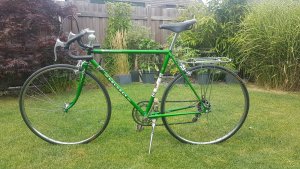

Sooo...
Da ist mein erstes Rennrad. Alle Lager würden einmal überholt und laufen nun einwandfrei. Leider ist die Kunstoffbrücke vom Umwerfer gebrochen und da suche ich noch ein Ersatzteil. Ich bin mit dem Fahrrad sehr zufrieden.

Schaut nett aus dein erstes Rennsportrad!
Jetzt nimmst du noch eine Wasserwaage, legst sie wenn das Rad auf einer ebenen Fläche gerade steht der Länge nach auf den Sattel und verstellst den Sattelkloben so dass die Wasserwage genau gerade steht.
Das gleiche mit den Lenkerenden, parallel zum Oberrohr. ;)

Das ist wirklich ein feines Radl. Da aber nun eh schon Seitenständer und Gepäcktrager verbaut sind (hat beides nix an nem Rennrad verloren), fänd ich stimmiger, wenn auch noch Schutzbleche dran wären.
Einen Schubstangenumwerfer von Simplex aus dem bröseligen Delrin hab ich noch. Ist unverletzt. Wie lange das aber so bleiben wird, kann man nicht vorhersagen. Den könnte ich dir gegen Porto schicken…Geputzt ist er nicht;)

Hallo Klaus,
gerne würde ich Dein Angebot annehmen. Wie kann ich Dir eine persönliche Nachricht schreiben?
Das mit den Lenkerenden war mir bisher nicht aufgefallen. Wird aber natürlich umgehend verbessert :).
