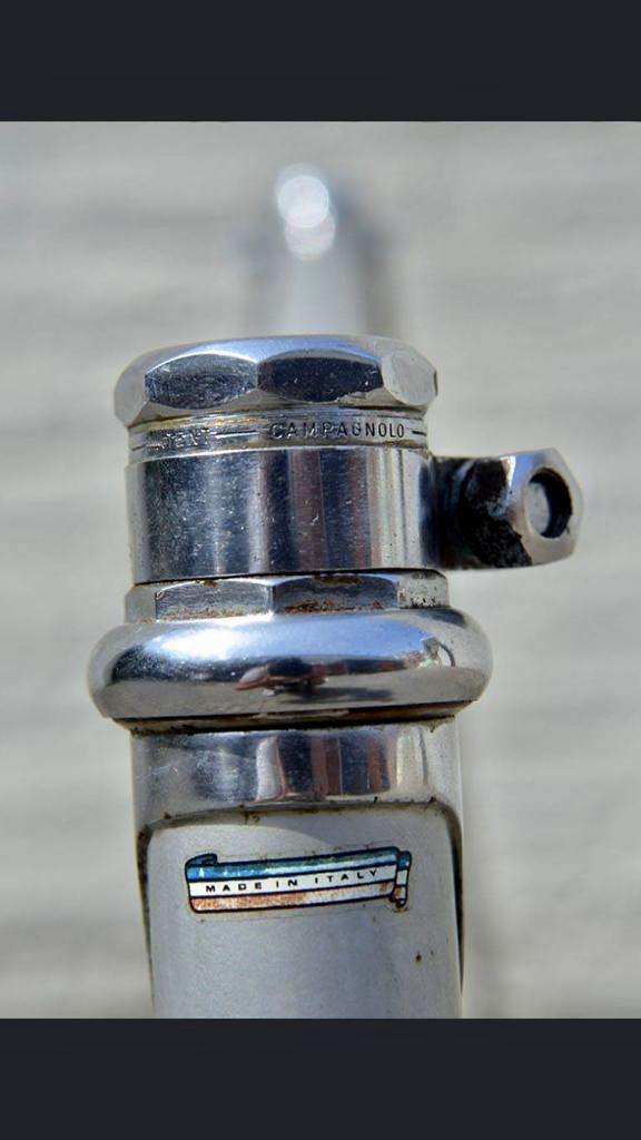

Heute (bei Tageslicht) kamen die schockierenden Folgen der Hochzeitsnacht von Rahmen und Gabel zu Tage: Der Steuersatz ist zu niedrig - oder die Gabel zu lang...
Nun die Frage: Gabel kürzen, oder auf die verzweifelte Suche nach einer alten, passenden Gabelklemmung (nennt man das so?) gehen und weitere Wochen des Wartens? Es handelt sich um ca. 5-6 mm, die aufgespacert werden müssen. Ich finde im Netz leider nichts zu den Maßen der alten Teile...
Was meint Ihr?
Bei einem Bahnrad würde ich nichts aufspacern. Das wäre optisch nicht passend und macht bei einem Bahnrad einfach keinen Sinn. Bei Straßenrädern habe ich das schon gemacht um eine etwas entspanntere Sitzposition zu erhalten. Aber das ist natürlich etwas völlig Anderes.
Was meint Ihr?
...du hast doch schon die Breite des Tretlagers modifiziert - warum jetzt so schüchtern?
Bei der Klemme geht es ja nicht nur ums reine Aufspacern. Die Klemme zieht letztlich den Gabelschaft dort zusammen, wo er mit einem langen Spalt versehen wurde und verhindert auch ein Lockern des Steuersatzes. Natürlich kann man mit einem längeren Gablschaft auch den Lenker weiter hoch bekommen - was ja bei Bahnrädern nicht vornehmlich das Ziel ist... Ich denke, dass man diese Konstruktion bei Rädern gewählt hat, die viel Belastung aushalten mussten. Unser Pogliaghi Tandem z.B. hat auch eine solche Klemme:

Ich würde auch absägen und habe auch schon um 3mm gekürzt, damit es 100% passt.
Ich würde mir die Frage stellen:
Wenn Gabel und Rahmen zusammengehören, dann muss es ja vorher auch eine Lösung gegeben haben.
Also war ursprünglich ein anderer Steuersatz montiert oder schon immer ein Spacer drin?
Auf den alten Bildern sehe ich einen Spacer. (Gibt es Bilder vom Ursprungszustand/Rennen/etc?) Dann würde ich ihn auch wieder montieren. Absägen ist halt immer irreversiebel und ernsthaft damit Rennen fahren wird ja auch keiner mehr.

Ich würde auf keinen Fall die Gabel kürzen, das hat schon so mancher bereut. :crash:
Erstmal aufspacern und wirken lassen. Dann ne Entscheidung treffen.
LG
Reisberg
PS bei Presto wurden auch große Spacer verbaut. Die hatten so ne gekörnte Oberfläche und sehen sehr sehr schick aus.
