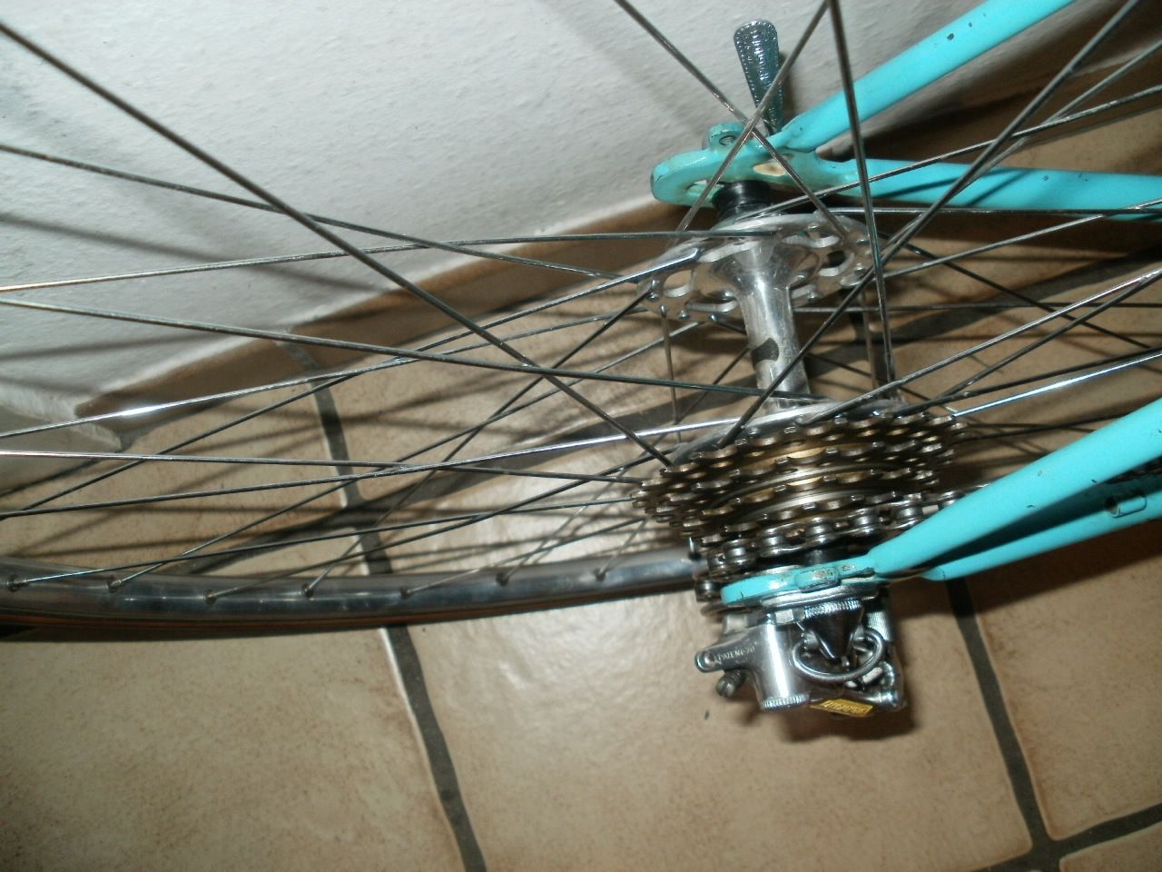

......stimmt.

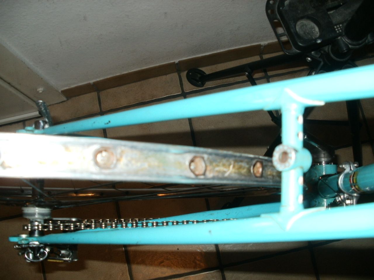

Ich habe jetzt erst mal eine KMC Kette aufgelegt.

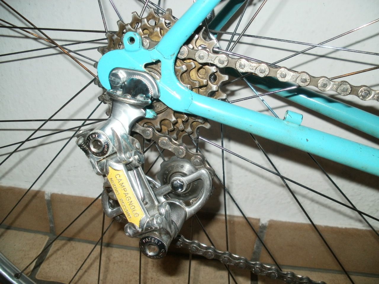

Eigentlich würde mir aber ein alte schwarze Kette besser gefallen.
Evtl. habe ich noch eine Sedis im Fundus, mit viel Glück auch
etwas güldenes.

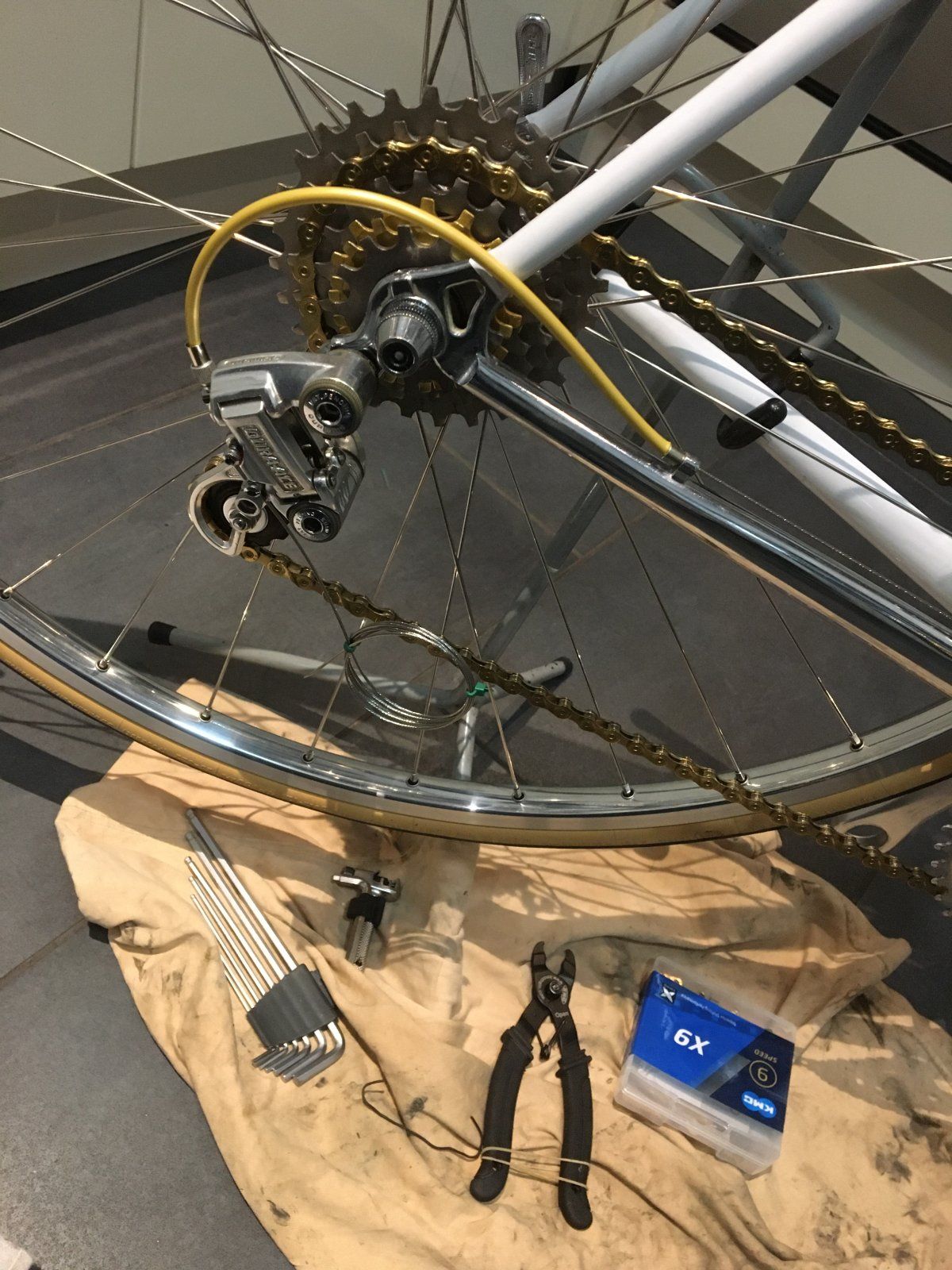

So passt....am besten gefällt mir der Regina oro in 14 - 16 - 18 - 21 - 24,
somit muss ich mich nicht mehr mit einem Maiskolben abmühen.
Das liegt an den zwei goldenen Ritzeln... Das kann ja nicht klappen 😳😉

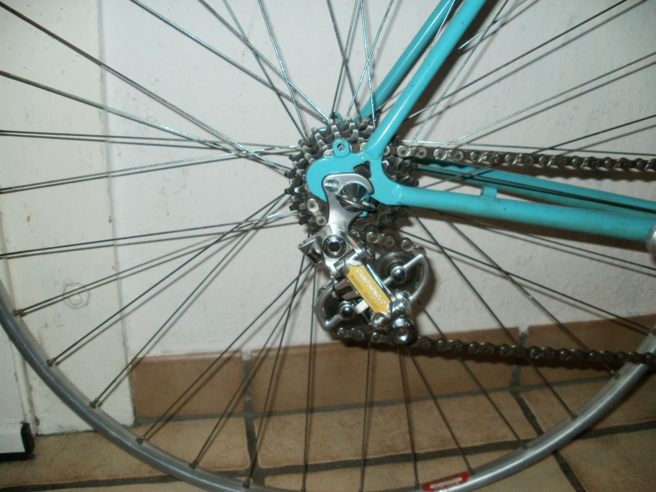

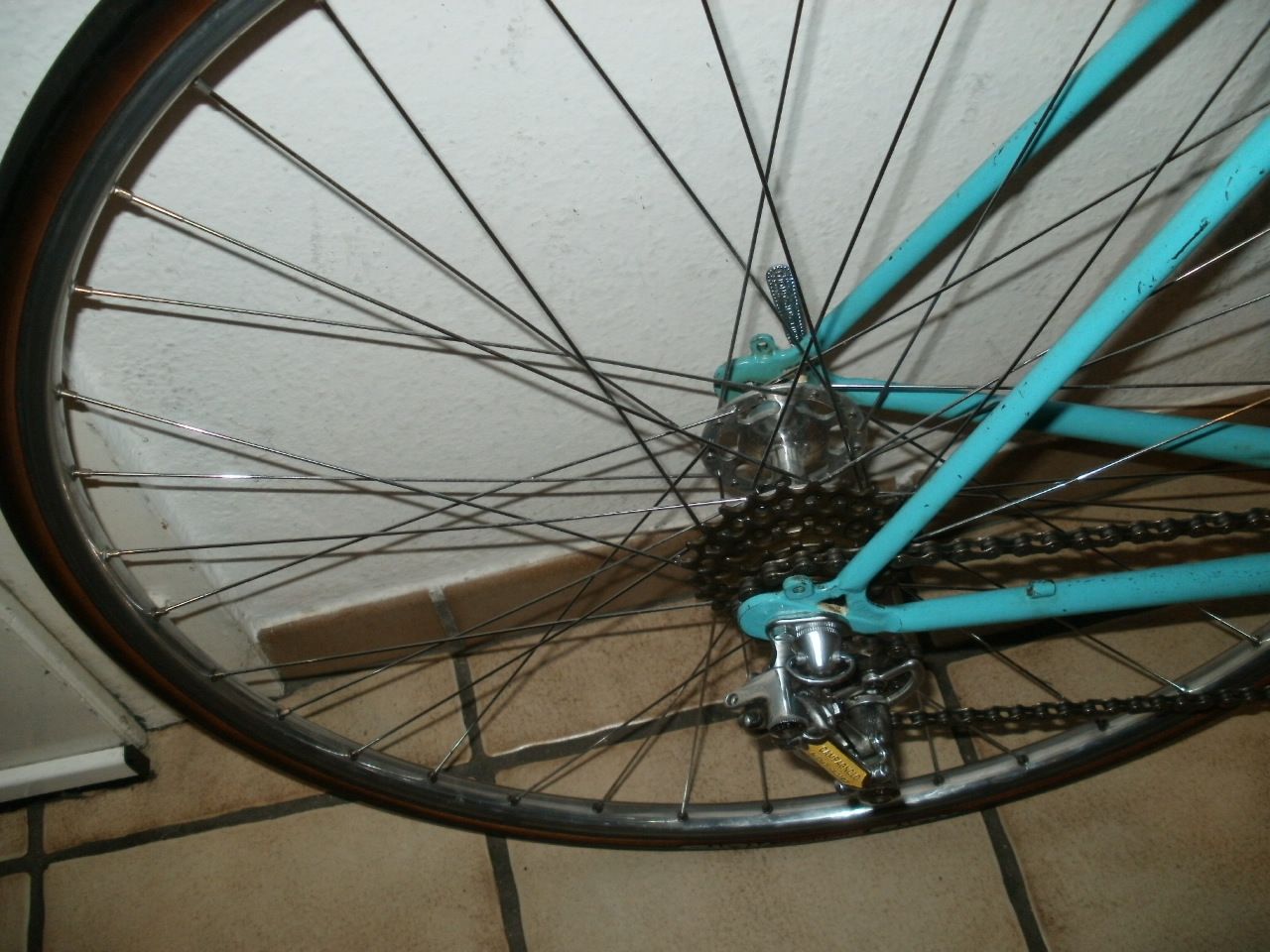

Kleiner Rückschlag, der Reifen und Zahnkranz mussten nochmal runter,
beim einnorden der Felge war eine Speiche gerissen.
Also alles nochmal auseinander gerissen, eine neue Speiche in Länge gesucht,
eingezogen und neu zentriert.
So jetzt sitzt das Hinterrad auch mittig im Rahmen.
