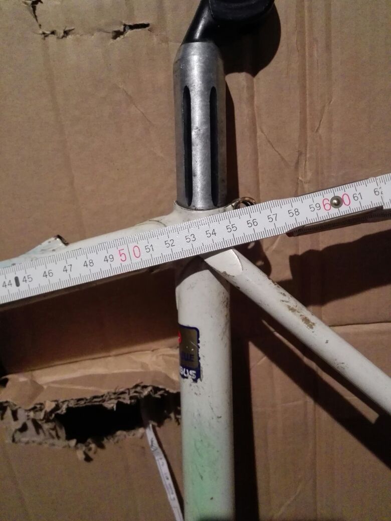

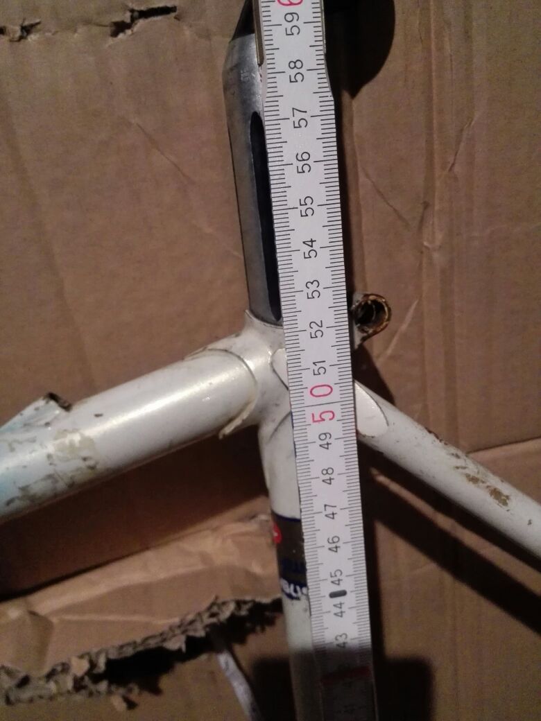

Ich habe nochmal genau nachgefragt und bei dem Mercier Rahmen handelt es sich tatsächlich um 56 RH und 56 OR, er hatte sich beim ersten Mal nur vermessen. Dadurch würde dieser doch eher in Frage kommen. Der Schabbon hat tatsächlich 52 RH aber bis Oberkante und 54 OR. Hier Bilder davon:
Der Mercier hat auch einen bereits verbauten Shimano 600 Steuersatz, scheint also Standartmaß zu sein, aber benötigt 262mm Sattelstütze, ist die standart? Bei dem Schabbon sind bereits die zusehende Sattelstütze verbaut und ein 3tt Vorbau, die beide leider feststecken, mich aber noch nicht länger damit beschäftigt hab.
Soll ich es bei dem bereits erworbenen Schabbon lassen oder lieber den Mercier?

Das Mercier wird Dir immer noch zu groß sein, beide Rahmen sind zu schade um ein Fixie daraus zu machen und bei beiden der Zustand scheinbar eher mau.
Bei Dir wird es auf einen klassischen 54er hinauslaufen, vielleicht auch nur ein 53er in der Länge. Der vorhandene Rahmen mag ja niedrig sein, aber unproblematischer bestückbar und sicher nicht so ewig zu lang.
