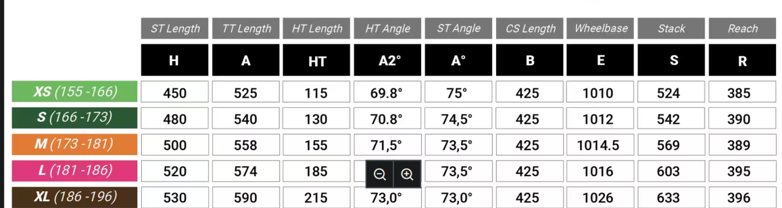

weil 1cm könnte vlt noch gehen, aber länger kann ich mir hier grade glaube ich eher schwierig vorstellen. Was heißt das, dann ggf. für mich Richtung Geo, wenn länger nicht unbedingt angenehm ist?
heißt das dann eig, dass ich jetzt quasi eine STR von 1,41 fahre ? Bei 570/405
Das Canyon Aeroad dürfte gegenüber dem jetzigen umgebauten Zustand ca. 3,5-4 cm tiefer und ca. 1 cm effektiv länger sein (mehr Überhöhung verlängert den Weg zwischen Sattel und Lenker). Allerdings nur wenn alle Spacer im Aeroad noch drin sind.
Der Unterschied jetzt <-> Aeroad mit allen Spacern ist also ungefähr so groß, wie der jetzige Umbau schon war.

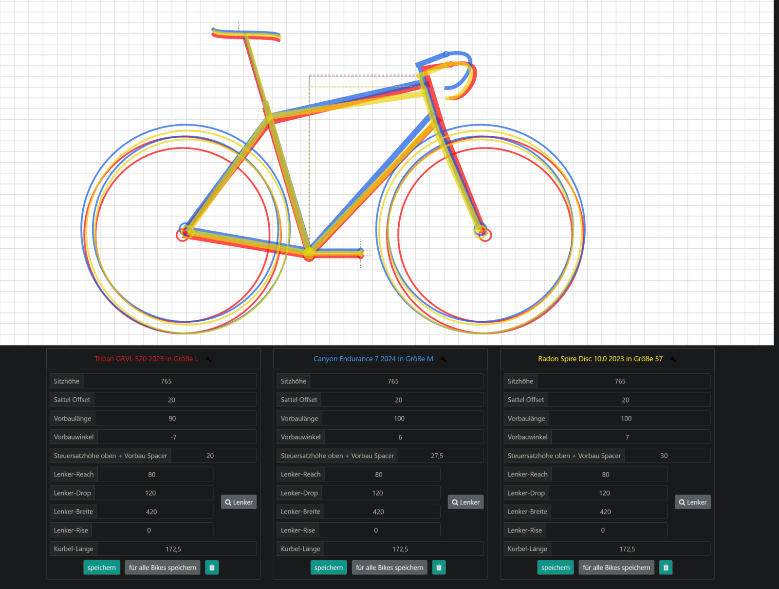

Danke für die Tips! So wird es wohl laufen. Ich werde jetzt mal bisschen mit Vorbauten experimentieren. Aber ich denke, es wir ein (Renn)Rad werden mit 1,45-1,5 STR, mit normaler Vorbau-Lenker-Spacer-Einheit. Da kommen dann entsprechen 28-30er Socken dran und auf dem Gravel bleiben die 40+. Dann werde ich auf dem Gravel rumspielen in Richtung bequem/komfort, Tour/Endurance und auf dem Rennrad Richtung sportlich... und fröhlich Vorbauten, Längen und Winkel tauschen und schauen was sich wie anfühlt und ausgiebig testen.
Allein, dass ich durch @TarMcDreck gecheckt habe, wie ich ohne Geodreieck und Lineal, sondern mit Bike-Stats die Vorbauten an verschiedenen Rädern und Varianten "montieren" kann, war und ist eine Erleuchtung!!!
Entsprechend hab ich mein Budget völlig verworfen und werde eher ein "günstigeres" Rennrad kaufen (vermutlich sowas). Und wenn ich dann wirklich in ein paar Jahren weiß was mir gefällt und sich gut anfühlt, kann man mal Geld in die Hand nehmen und dann auch was mit Mono-Cockpit und allem Schnick-Schnack kaufen, wenn man genau weiß, was man überhaupt mag.
Zu der gesamten Erkenntnis und dem Verständnis an Möglichkeiten, hat mir hier das Forum geholfen. Von daher Danke an alle!
Mit dem Radon machst du in Bezug auf das angepeilte Ziel bestimmt nichts falsch. Und möglicherweise findest du am Radon soviel Gefallen, dass du später noch ein Upgrade mit einem Carbon-LRS und hochwertigen Reifen machst und sich der Kauf eines weiteren, noch höherwertigen RR dann erübrigt.
Jetzt noch vertikal am Tretlager zentrieren...sonst verfälscht die Tretlagerabsenkung die Grafik.
