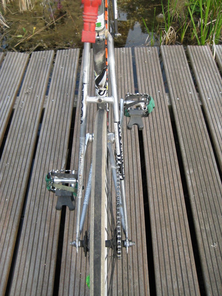

Ich habe eine Seite starr und eine Seite freilaufend:

Ich finde diese Flip Flop Nabe klasse.....sollte ich mir mal etwas in der Art aufbauen wollen, würde ich genau diese Variante mit starr und Freilauf und dann natürlich mit Felgenbremsen wählen.
