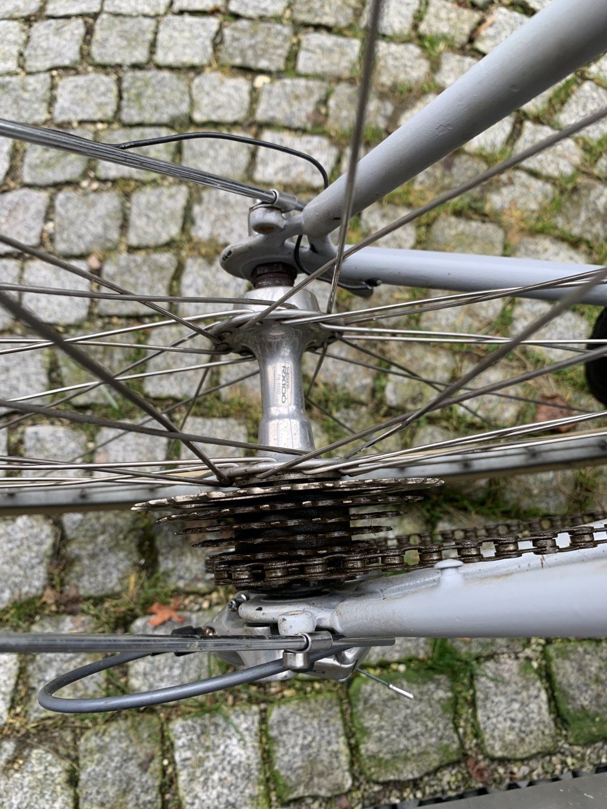

Hallo, ich habe das Problem, dass mein Ritzelpaket plötzlich durchdreht und Fahren dadurch nicht mehr möglich ist. Das Rad ist immer super gefahren. Das einzige, was ich vorher gemacht habe, war alles neu zu fetten. Das Rad liegt mir sehr am Herzen. Hat jemand eine Idee, woran es liegen könnte?
Vermutlich ist Fett in den Freilauf geraten.
Ich habe hier im Forum schon oft davon gelesen, dass man den Freilauf mit Bremsenreiniger oder WD 40 wieder frei bekommt, selbst musste ich jedoch noch nicht diesbezüglich tätig werden.
