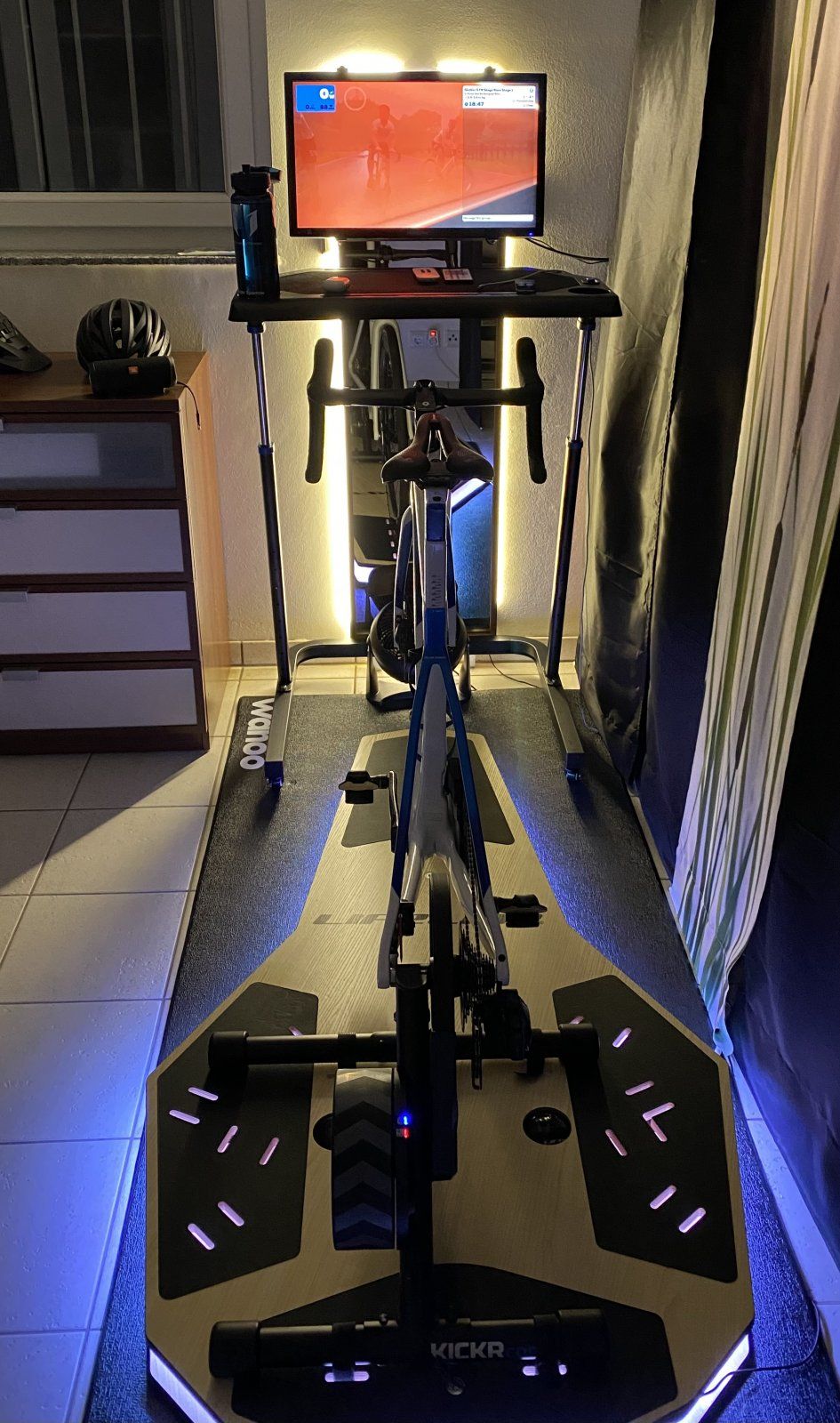

Moin,
vielen Dank für Euren wertvollen Beiträge. Mir schwebt vor, eine Mischung aus boomboard und velocity rocker zu bauen, sodass ich eine gedämpfte Vor-und Rückwärts- sowie Seitwärtsbewegungen habe.
Als Material hab ich Siebdruckplatten in der Stärke 21mm geplant und ich würde über die Längsachse mittig eine Linearführungswelle im Durchmesser 16mm auf dem Bodenbrett montieren. An den Enden sollen Druckfedern für die Dämpfung nach vorn und hinten sorgen. (also im Prinzip ein velocity Nachbau)
Statt der Bälle sollen auch Federn links und rechts zum Einsatz kommen, wie beim Boombaord soll eine gefräste Nut die Dämpfung 'einstellbar' machen.
Bei den Federn bin ich total rat- und planlos, habt Ihr eine Idee welche jeweilige Länge und Härte da zu nehmen ist?
Vielen Dank schon mal
Jan
Ich habe gerade interessiert die Beiträge gelesen und werde mir auch eine Rocker Plate bauen. Ich habe viele „lange“ Plates gesehen, welche das Vorderrad mit aufnehmen, oder die kürzeren Modelle, wo das Vorderrad auf eine separate Erhöhung gestellt wird.
Gibt es Vor- und Nachteile? Ich könnte mir vorstellen das sich auf die lange Version einfacher aufsteigen lässt, …ist das überhaupt problematisch??
Speilt es eine Rolle wenn das Vorerrad auf der langen Version sich mit neigen kann?
Danke für eure Erfahrungswerte.
VG
Die lange Version soll angeblich träger im Kippmoment und der Reaktion sein. Außerdem sind die Kosten höher aufgrund des zusätzlichen Materials. Aufsteigen ist kein Problem bei der kurzen Version.
Wollte mir zuerst auch selber was bauen aber bei den Materialkosten mittlerweile ist man nicht viel günstiger wenn man was "ordentliches" möchte. Schwanke auch noch zwischen Full/Halve Board.
Das musste ich auch feststellen. Ich wollte ein Fullboard, die Siebdruckplatten inklusive dem übrigen Material hätten 140€ gekostet. Hab mich dann für die Plate von LifeLine entschieden, bei Alltricks mit einer Rabattaktion für 192€ bestellt und nicht bereut.
Halfboard soll besser sein, da die Masse der oberen Platte wesentlich geringer ist. Bedeutet es ist leichtgängiger. "Auf der Straße" gäbe es diese Masse ja nicht.
Kann ich zumindest nicht bestätigen, die Kraft welche ich zum kippen benötige lässt sich über den Luftdruck in den Bällen variieren. Bin beide Varianten gefahren und es gibt keinen merklichen Unterschied. Auf das Fullboard lässt sich etwas einfacher aufsteigen und es gefiel mir optisch etwas besser.
