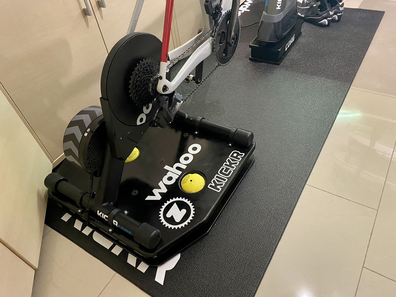

Habe das Kippeln mit zwei Bällen gelöst. Je nach Druck in den Bällen kann ich dann mehr oder weniger viel kippeln. Das find ich ganz angenehm.
Außerdem lässt sich das dann auch super justieren, da der Schwerpunkt vom Core außermittig ist.
wie änderst Du denn den Druck in Tennisbällen???
