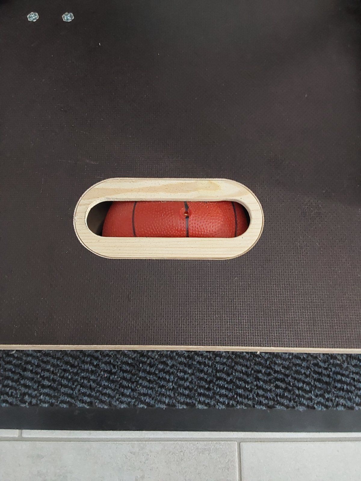

wie änderst Du denn den Druck in Tennisbällen???
Hab keine Tennisbälle drunter sondern kleine, aufblasbare Bälle. Hab leider die Fräsung am Anfang zu groß gemacht, darum der helle "Einleger"...

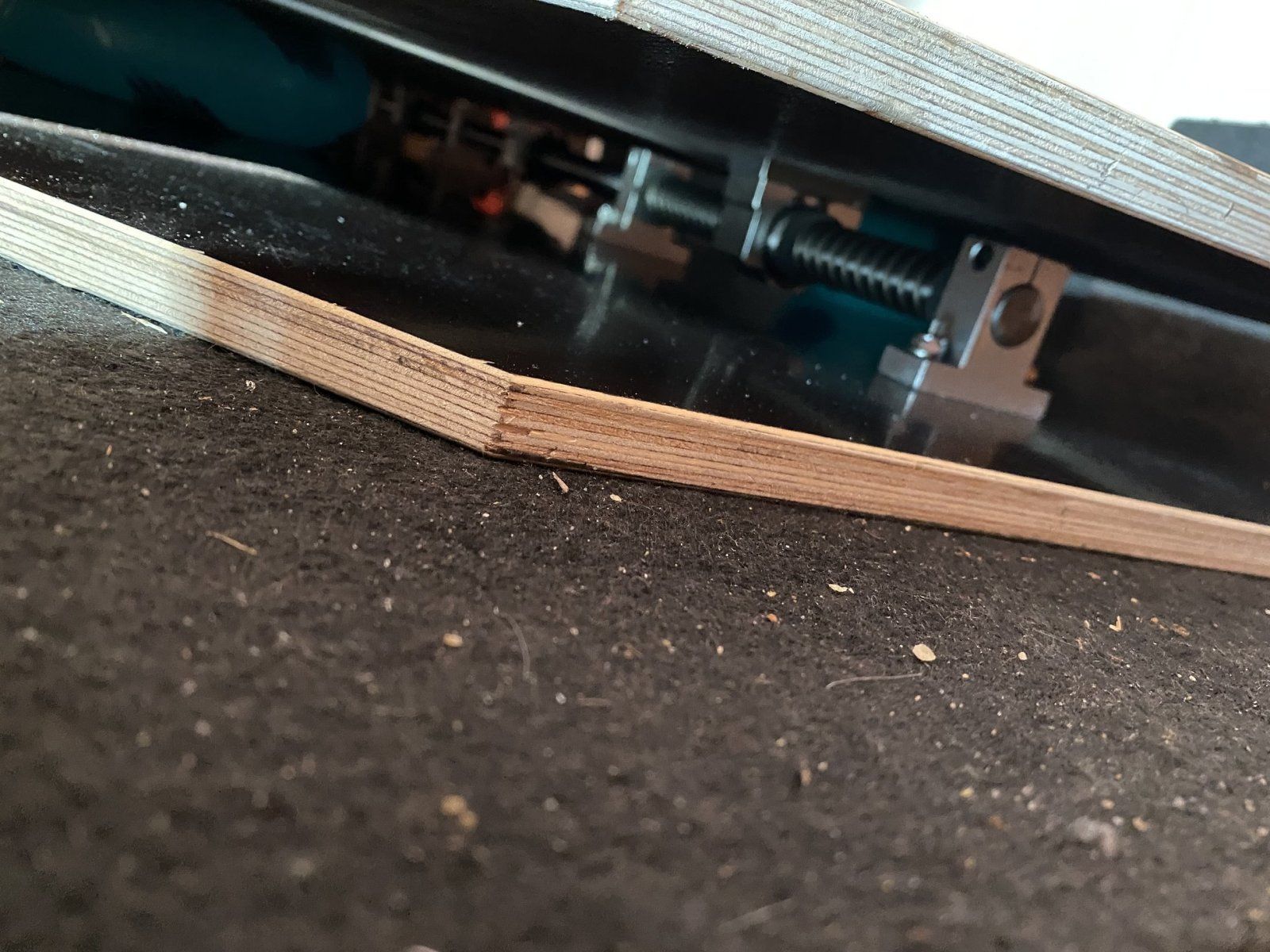

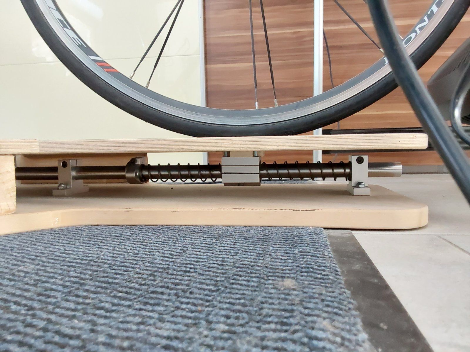

Armaflex als Puffer... Kann mir nicht recht vorstellen, dass das funktioniert... Habe das mit Federn gelöst.
Die von Kellersprinter habe ich auch. Unter dem Lifeline Plate waren nur zwei relativ kleine, ziemlich mittig plaziert. Einer davon ist mal während eines Rennens geplatzt und ich bin fast umgekippt mit der ganzen Konstruktion, weil ich gerade im Wiegetritt war. Hab jetzt an jeder Seite jeweils zwei von den größeren dazwischen gesteckt, mäßig aufgepumpt, damit es noch ordentlich wackelt und zur Sicherheit. Damit fahre ich jeden Sonntag 3h und länger vollkommen problemlos. Diese Zeiten währen ohne die Wackelplatte undenkbar.
