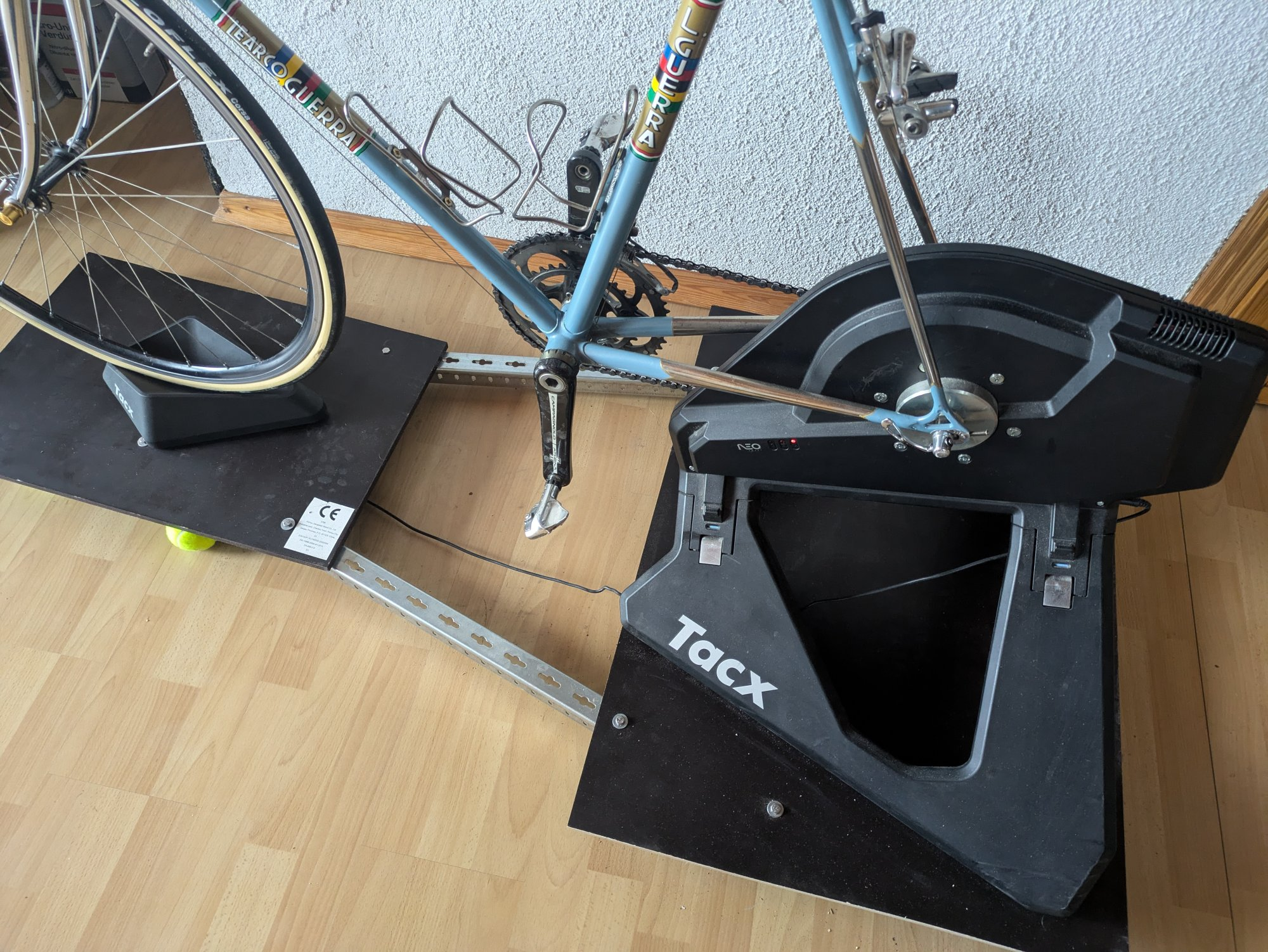

ich war am Wochenende an Rockerplate 2.0 für den Tacx Neo dran.
Version 1 bestand aus einer Siebdruckplatte aus der Restekiste im Baumarkt (5€) und ein paar Billig-Tennisbällen von Amazon (10€).
Leider war die Platte mit 120x60 sowohl zu kurz als auch zu schmal, so dass der Tacx seitlich überhing und der Vorderradlifter vorne.
Ingenieurmäßige Lösung: Ein gezielter Schnitt und zwei Trockenbau U-Profile, die die Investition auf einen Schlag verdoppelten :o
Schaut jetzt so aus, funktioniert blendend :D

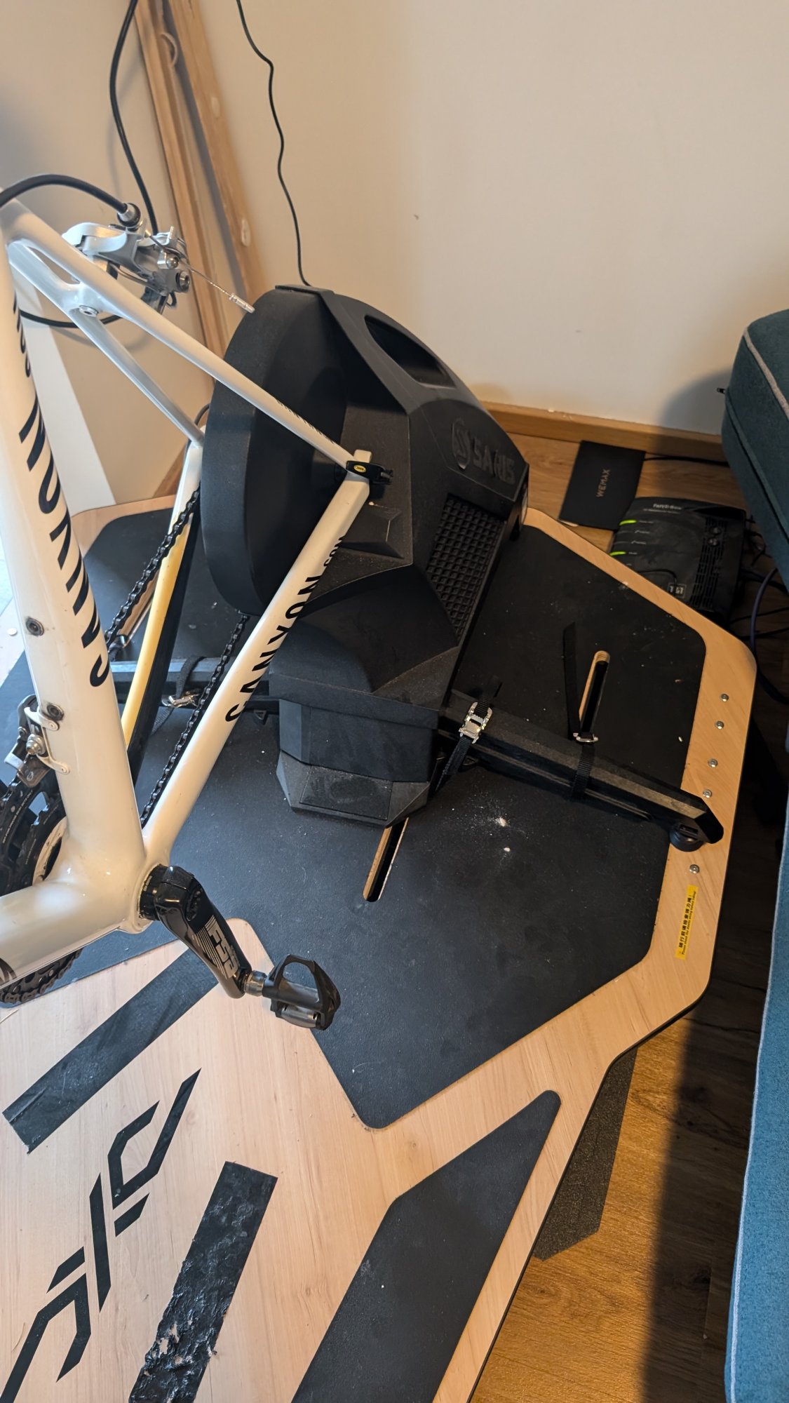

Set von Kellersprinter.de und paar Holzplatten. Etwas Farbe, Aufkleber und Halter aus dem 3D Drucker.
Fazit - nie mehr ohne…

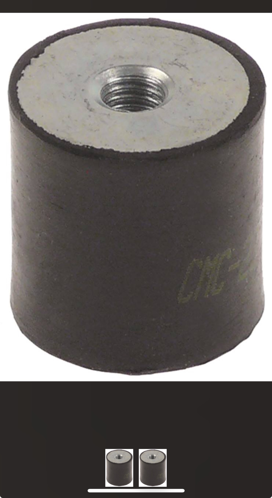

Nachdem was ich hier so gelesen habe denke ich meinem Hintern zuliebe über eine DIY Rockerplate nach.
Hat hier vielleicht schon mal jemand etwas mit Standart Gummipuffern gebaut? Die gibt es ja in allen möglichen Größen und Härten und sehen mit etwas besser als Tennisbälle aus.
Dachte an eine 21mm Siebdruckplatte wo einfach 6-10 Gummipuffer darunter geschraubt werden für die Bewegung.

Diese Puffer kommen mittig über die Länge des Leeze Boomboard zum Einstatz. Ich glaube es sind 4 Stück. Besonders nachgiebig sind die Teile allerdings nicht.
Die seitliche Bewegung wird mit Federpaketen auf Höhe der hinteren Achse ermöglicht.

Die Gummipuffer sind bei Konstruktionen wie Kellersprinter (RIP) nicht Ersatz für die Tennisbälle sondern Ersatz für das Scharnier. In dieser Rolle sind sie super (nutze ein Kellersprinter, würde niemals auf eine Rockerplate mit Scharnier wechseln wollen, die kleine aber wohldosierte Längsbeweglichkeit empfinde ich als optimal, größere Längsbeweglichkeit hatte ich am Elite e-Motion und dort war es klar zu viel des guten). Würde man versuchen die Puffer als Ersatz für (Tennis)-Bälle zu nutzen wären die entweder viel zu hart oder man müsste sie so eng an die Mitte der Platte montieren dass man gleich die Platte auf einen fixen Block montieren könnte und den Flex der Platte überlassen. Du willst Gummipuffer (in der Mittelachse) und Bälle/Federn.
(und die Längsbeweglichkeit der Puffer ist so groß dass ich es schon unangenehm fand das Vorderrad längs zu fixieren, ich würde heute eine lange Platte (oder längs verbundene kleine Platten) wählen die sich auf der Längsachse gemeinsam bewegen. Mein Workaround ist dass der Vorderradhalter sich (bei mir von Möbelrollen getragen) ebenfalls längs bewegen kann.
