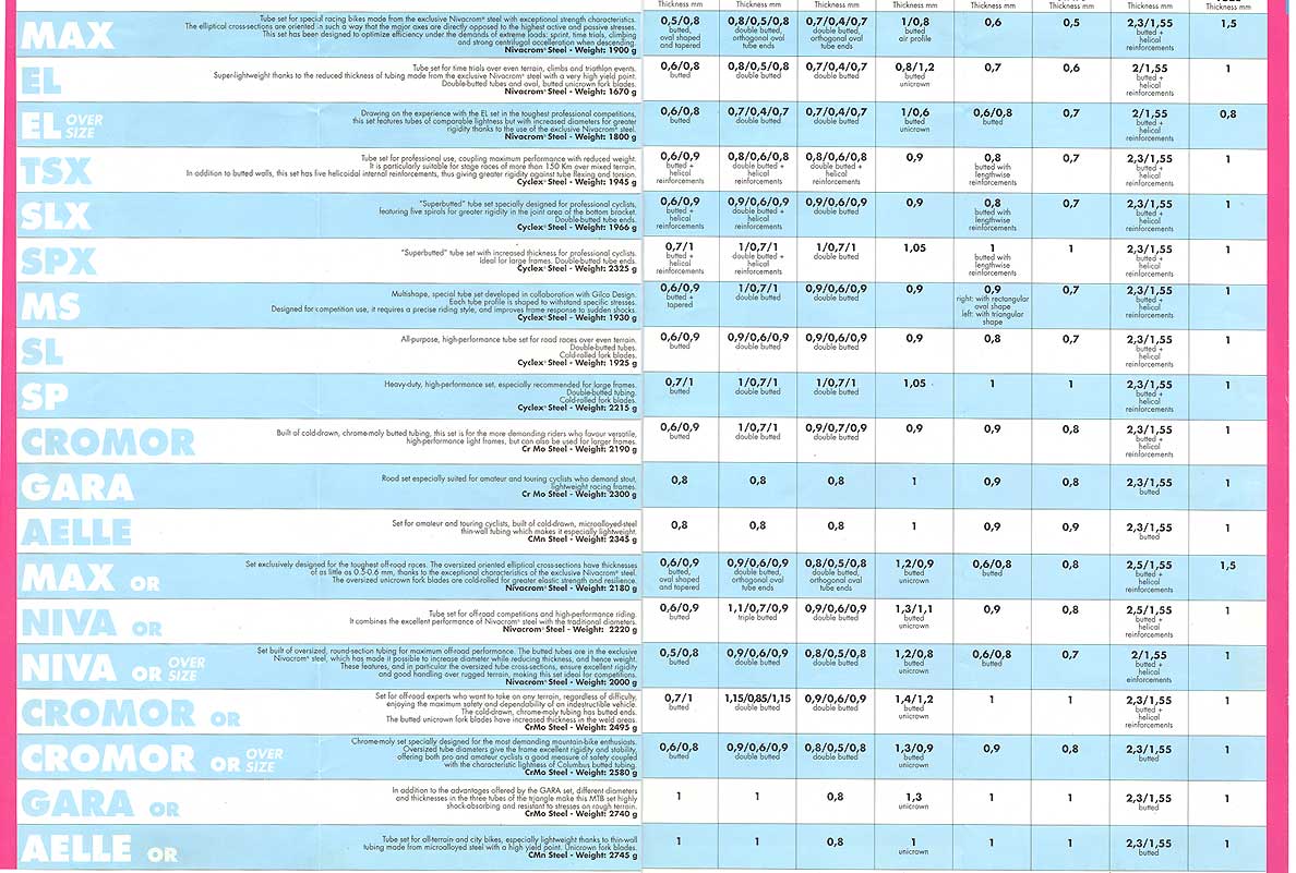

Columbus hat es schon etwas auf die Spitze getrieben: Kein Rohr-Hersteller hat sich mehr Namen ausgedacht. Vermutlich haben die auch mehr oder minder die Mode "verschuldet", dass die Stahlrahmen-Fans so gerne von "Rohrsätzen" reden, was es in dem Sinne eigentlich mehr oder minder nur allenfalls bei Columbus gab. Bei Reynolds gab es das ansatzweise ( 753, 653 oder 531 "Competition"), also eben "vorsortierte" Zusammenstellungen.
Nur nebenbei: Wikipedia hat inzwischen eine recht hohe Qualität und reicht im Allgemeinen an die Artikel von guten Lexikas und Handbüchern heran. Aber was da unter Reynolds aufgeführt wird, ist mit Abstand eine der schlechtesten Seiten, die ich bei Wikipedia in letzter Zeit lesen durfte. Der Autor hat nicht nur schlecht abgeschrieben, sondern auch jede technische Information ausgelassen oder falsch geschrieben.
Im Großen und Ganzen sind das aber mehr "Rohr-Qualitäten" oder "Produktlinien" oder einfach Kategorien, was die Rohr-Hersteller mit einem Label versehen. Die Dimensionen können sehr unterschiedlich sein in Wandstärke oder Durchmesser, nicht zuletzt das Profil. Das gilt im Grunde für alle.
Deswegen können zwei Rahmen mit ein und dem selben Label nicht nur wegen der verwendeten sonstigen Teile in Gewicht und Eigenschaften stark variieren.
