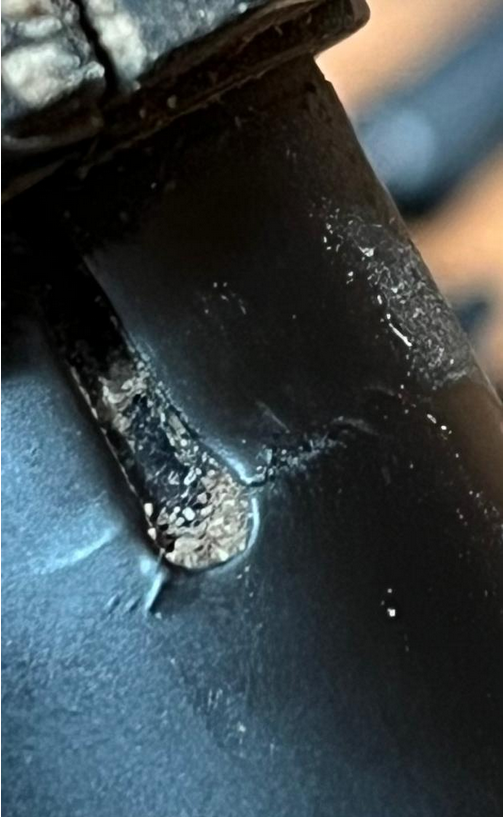

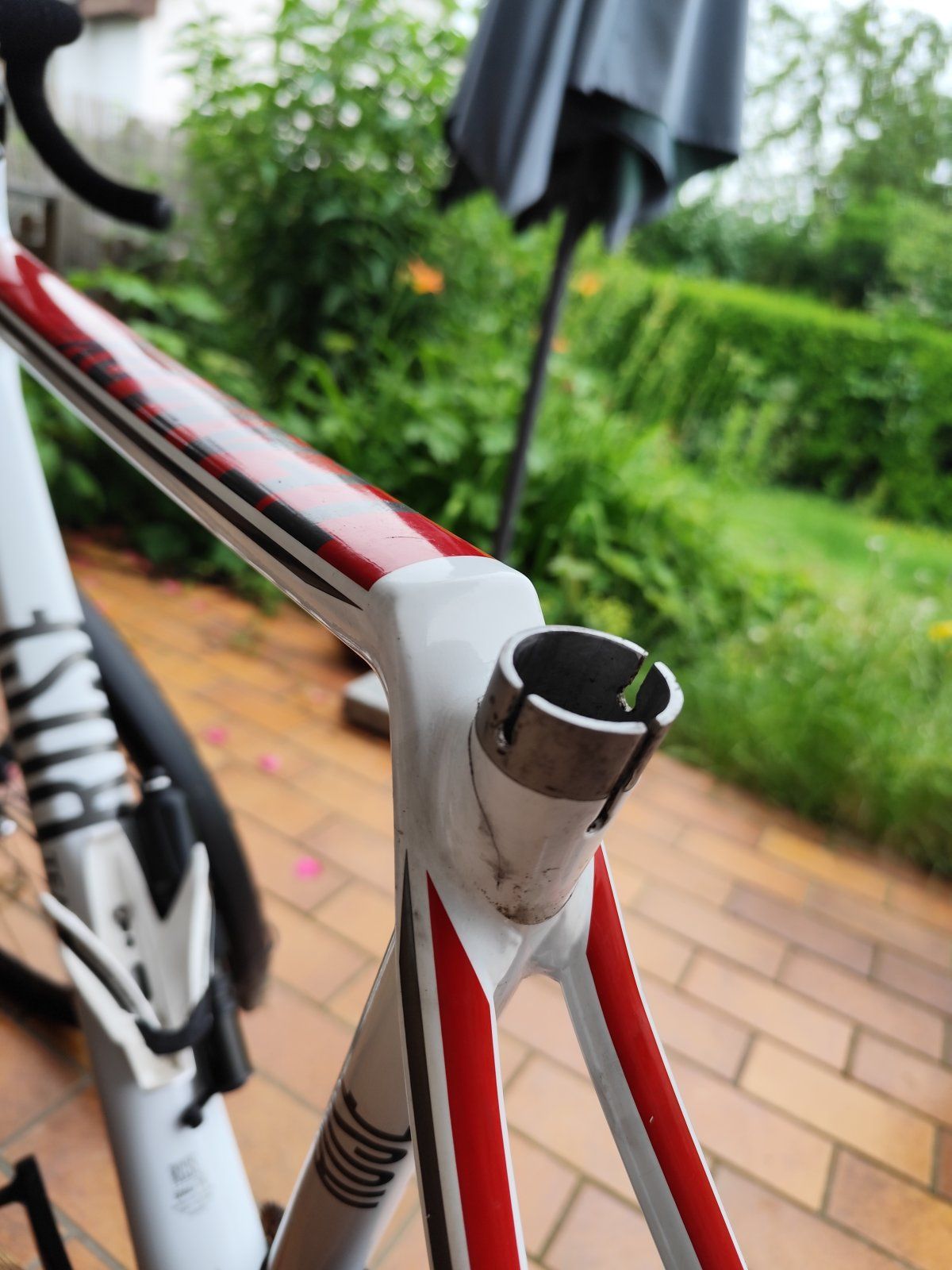

Hallo zusammen,
nachdem die Sattelstütze immer wieder geknarzt hat und reinigen und Montagepaste nichts gebracht hat, hab ich heute mal die Abdeckung um die Klemmung entfernt und unschönes entdeckt :-(
Vermutlich ist das nicht von heute auf morgen entstanden, durch die Abdeckung drüber habe ich es aber erst jetzt entdeckt...
Die Sattelstütze war immer mit reichlich Spielraum weit genug eingesteckt und mit korrektem Drehmoment geklemmt. Ich wiege 82 kg.
Hat jemand von Euch Erfahrungen mit sowas - kann sowas an einem Alurahmen geschweißt werden oder ist der Rahmen Schrott? Es ist ein Rose Team DX Cross von 2019.
Danke für alle Rückmeldungen und Vorschläge...!

Sicher das es nicht nur der Lack ist? Wenn der Riss wirklich so groß ist wie es sich abzeichnen, müsste es doch wackeln wie ein Lämmersschwanz
Ja ich bin ganz sicher. Die Stelle lässt sich nach hinten biegen, dann sieht man dass der Riss tief ist und es auch wackelt.
Die Carbonstütze hatte schon immer recht viel Flex, vermutlich ist es mir daher nicht aufgefallen, dass es wackelt...
Die Stütze steckt ja noch tiefer im Sattel, also wo soll die hin? In meinen Augen ist das ein wirtschaftlicher Totalschaden. Ich würde mich eher nach einem anderen, günstigen gebrauchten Rahmen umsehen, und die Teile umbauen.
Wenn ich Dich richtig verstehe meinst Du, dass ein Sturz durch einen weiter fortschreitenden Riss gar nicht passieren kann, weil die Stütze tiefer drin steckt, richtig?
So habe ich es noch nicht gesehen, aber ich denke Du hast recht. Bisher war meine Reaktion eher, keinen Meter mehr damit fahren zu wollen. Hart gefahren wird damit aber ohnehin nicht (mehr), ist nur noch mein Pendelrad...
Das will ich jetzt zwar nicht behaupten, aber selbst wenn das oben komplett abreißt, dürfte erstmal nicht all zu viel passieren. Im Prinzip hält das ja schon so gut wie nichts mehr, so weit wie das eingerissen ist.
Bist du Ersteigentümer? Wenn ja, dann könnte noch die Garantie von Rose greifen. Aktuell bieten sie Crash Replacement innerhalb der ersten 6 Jahre an, d.h. neuer Rahmen zum halben Preis.

Ja ich bin Ersteigentümer, im März 2019 als Auslaufmodell gekauft. Ich werde mal bei Rose anfragen. Danke!

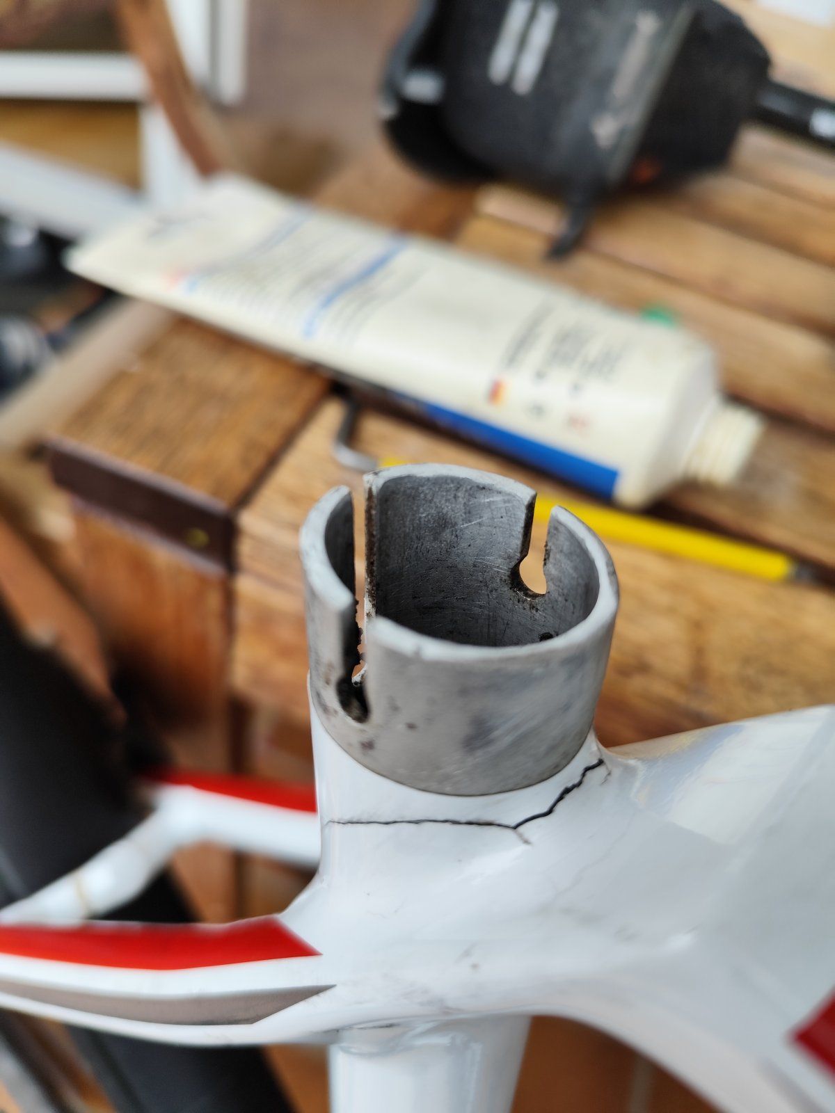

Auch wenn das Oberrohr merkwürdig geformt ist, der Überstand des Sitzrohrs und die Krafteinwirkung unterscheidet kaum von einer Million anderer Alurahmen. Diesen Überstand kann man durchaus grundsätzlich kritisieren: Viel Flex an der sensiblen Schweißnaht. Thermisch hoch belastet bei permanentem Spannungswechsel.
Hält aber trotzdem in den meisten Fällen.
Ich interpretiere eher, dass das empfindliche Temperaturmanagment beim Schweißen nicht so recht funktioniert hat oder fehlerhafte Schweißnaht.
Gruß messi

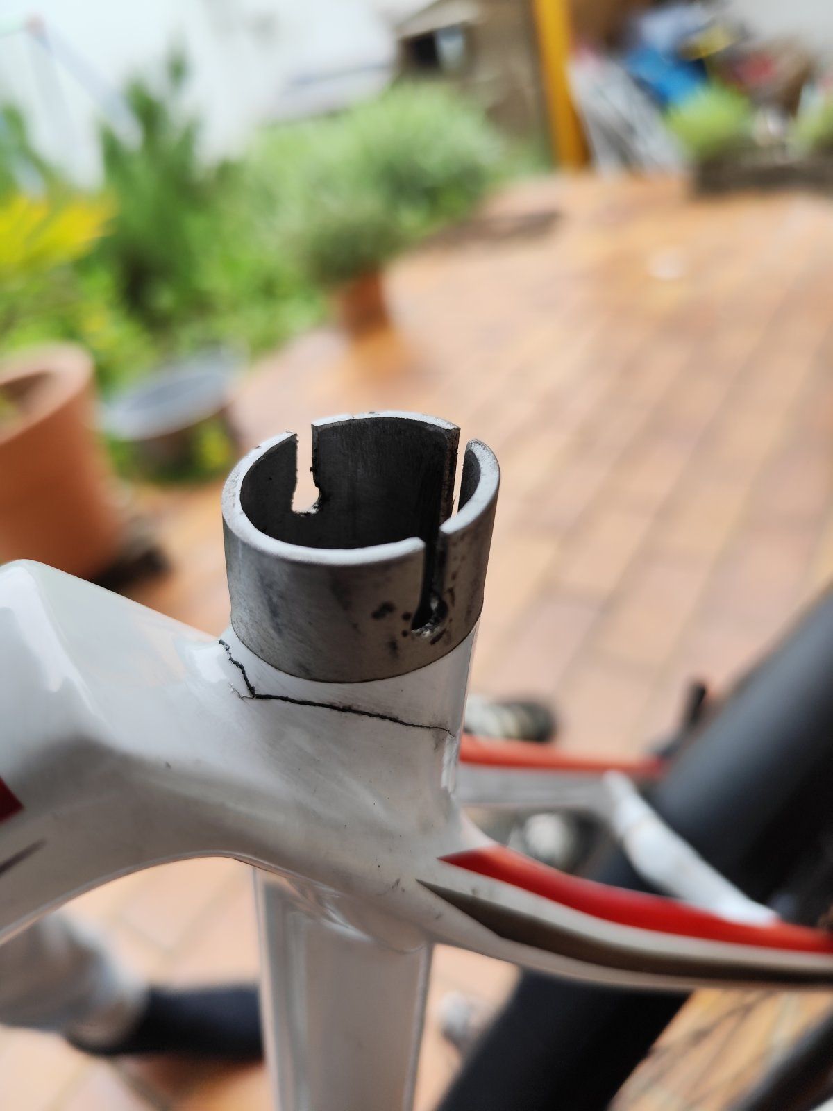

Ich würde den Stummel abflexen und den verbliebenen Rest eben machen.
Danach eine (billige) Sattelstütze mit viel Einstecktiefe einkleben.
Ist zwar endgültig, aber der Rahmen ist eh Schrott.
Tät ich auch (falls keine Garantie): Lässt man den verklebten Stummel dran, hat man die Gefahr, dass:
  • der Riss unkontrolliert weiterläuft
  • es ständig knarzt
Gruß messi
Bevor ich den Rahmen wegschmeisse, würde ich es mit Aluschweissen und Formiergas probieren. So konnte ich schon einen gerissenen Alurahmen retten.
