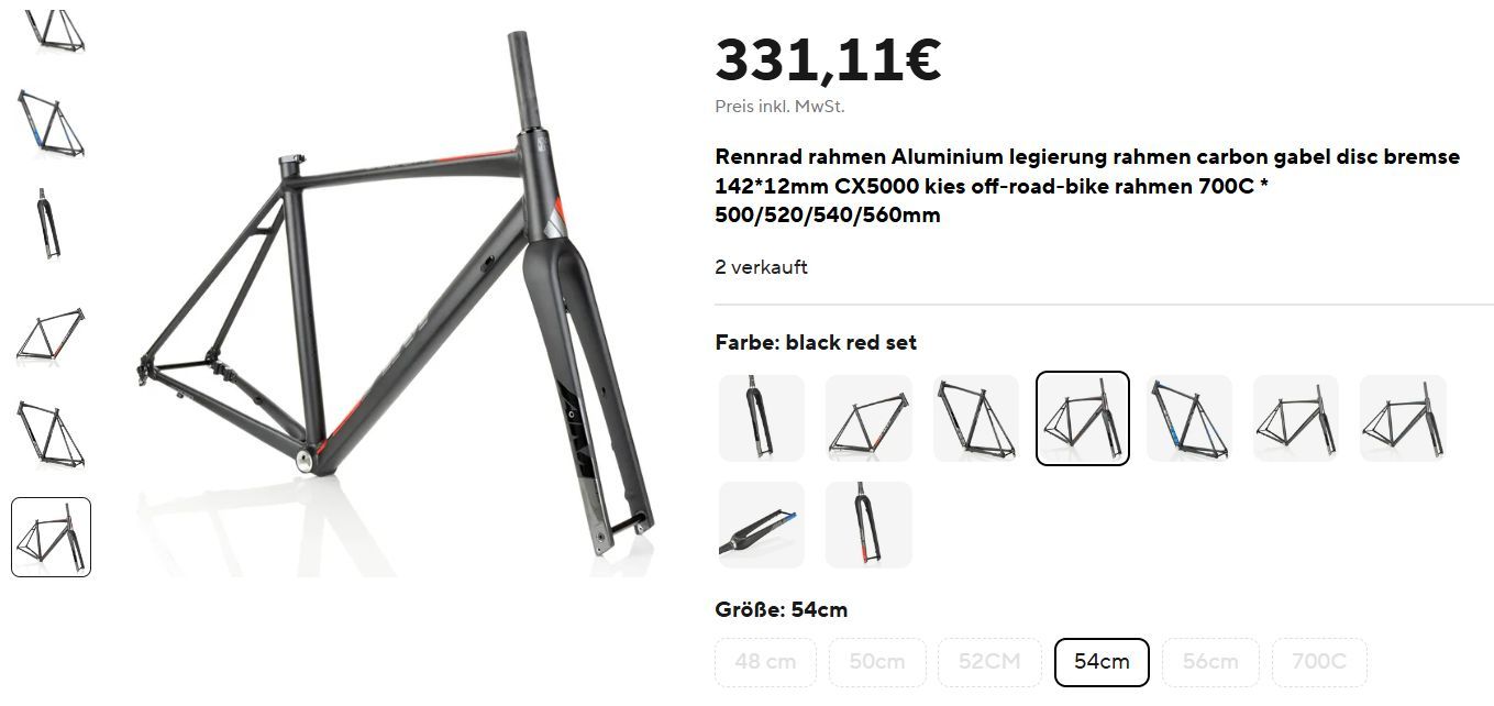

Selbständiges Googeln nach "china bike frame aluminum" würde dich zu ali führen;).
Ich finde den noch nicht mal hässlich, die Gabel ist auch noch mit dabei.
Versand kommt noch dazu.
g.
Das ist der Preis für die Gabel. Das Rahmenset kostet 330 Euro, der Rahmen 220. Mit Versand, Zoll und Einfuhrumsatzsteuer lohnt sich das nicht bei nem 0815-Alurahmen.
Das kann ich so, Stand gestern, nicht bestätigen.
Aufgerufen waren ~€130 für einen kompletten Rahmensatz.
Ich habe, weil mir das ganze Ali, Temu und so -Zeug generell suspekt ist, absichtlich nicht hart verlinkt.
Aber es gab/gibt eigentlich immer schon sehr günstige Rahmen, wenn man abseits vom Mainstream guckt.
Was die dann wiegen, oder STW haben? Hu kerrs...
g.
g.
Nein, ist nur die Gabel gewesen. Dein Bild/Screenshot zeigt ja auch nur die markierte Gabel bei der Produktauswahl beim angezeigten Preis.
https://de.aliexpress.com/item/1005004200144677.html
