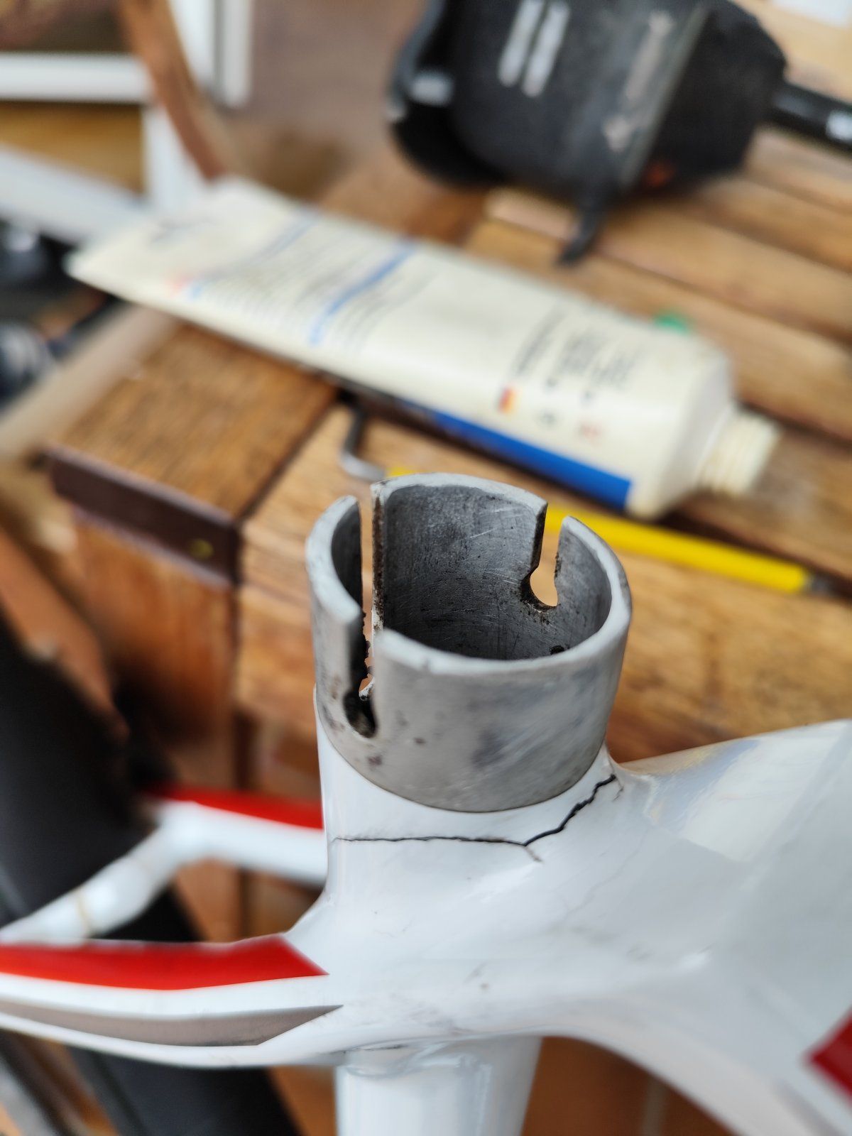

Hallo zusammen,
nachdem die Sattelstütze immer wieder geknarzt hat und reinigen und Montagepaste nichts gebracht hat, hab ich heute mal die Abdeckung um die Klemmung entfernt und unschönes entdeckt :-(
Anhang anzeigen 1449773Anhang anzeigen 1449774Anhang anzeigen 1449813
... - kann sowas an einem Alurahmen geschweißt werden ...
natürlich kann sowas geschweißt werden
aber ich denke die einkleb-lösung sollte stabil genug sein
Die Carbonstütze hatte schon immer recht viel Flex, ...
aus diesem grund würde ich bei dieser konstruktion zukünftig auch keine carbonstütze benutzen sondern eine steife alu-sattelstütze.
ich kann mir auch vorstellen dass deine flexende sattelstütze diesen crack verursacht hat. irgendetwas muss regelmäßigen druck/vibration nach hinten auf diesen stump ausgeübt haben ... zb eine sattelstütze mit recht viel flex ;)

schweißen könnte ich das schon , natürlich dann der Lack hinüber.
Auch Eisstrahler und Pulverbeschichter hätte ich an der Hand.
Schweißen wäre kostenfrei .
Eisstrahlen denke ich 100 Euro ...geschätzt
Pulvern 50 bis 100
Gesamt ist man dann mit den Versand hin und zurück bei um die 200 bis 230 Euro

Moin, ich treibe hier mal etwas Wiederbelebung. Gestern sah ich zufällig, daß mein Rahmen auch gerissen ist. Kaufdatum ist allerdings 02/2017. Die scheinen ja nicht so toll zu sein, diese Rahmen, mal hören, was Rose sagt. Wahrscheinlich darf ich da nicht viel erwarten. Mein Cannondale CAAD 3 wird jetzt 27 Jahre, steht top da und musste wesentlich mehr aushalten, als das Rose.

Aluminium reißt irgendwann aufgrund von Lastwechseln an stark belasteten Stellen.
Das dürfte hier der Fall sein.
Einen Rahmen so zu konstruieren, halte ich für eine Fehlkonstruktion, die nur dem Design geschuldet ist, aber ansonsten sinnfrei ist.
Im Prinzip hängt das Oberrohr nur an den Streben.

Oh je, das sieht fast so aus wie bei mir, nur "nach vorne" gerissen statt nach hinten.
Vermutlich wird Rose Dir nicht weiterhelfen wollen - die 6 Jahre Garantie, die es damals noch gab, sind vorbei. Und ich musste diese Garantie ja auch durchsetzen, siehe oben.
Guten Punkt.
Der Rahmen reisst ja am Übergang von Sitzstreben zum Oberrohr.
Diese absurde Belastung dürfte auch beim TE ausschlaggebend gewesen sein.
Sprich: Stütze fest einkleben löst das mechanische Problem nicht.

Bei ordentlicher Konstruktion und Ausführung sind Lastwechsel auch für Alurahmen unproblematisch.
Oder man nimmt Alufelgen: 25.000.000 Lastwechsel (!!!) sind kein Problem, wenn richtig konstruiert.
Oder bei meinem dienstältesten Rad: nach170.000km sind vier Teile vom Anfang an dabei und laufen und laufen...: Der Alurahmen (Red Bull / Rose), die Alustütze, der 135er-Aluvorbau. Es kann also dauerhaft halten.
schwachmatischste rahmenkonstruktion ever
der besitzer soll froh sein dass er damit nicht verunfallt und zu schaden gekommen ist
was hat den designer zu dieser fehlkonstruktion animiert
und es sieht so aus als wenn die nähte an und um bruchstelle geschliffen und poliert wurden

In Carbon kann man sowas bauen.
Dann baut man das Produktdesign dann nochmals identisch als Einstiegsmodell aus Alu.
Man könnte das noch toppen mit tief angesetzten Hinterbaustreben.
