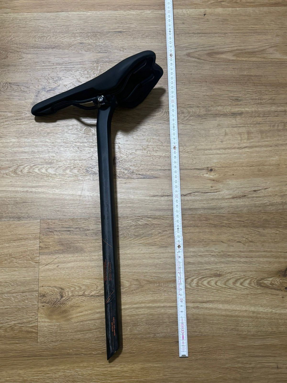

Im übrigen ist die Stütze bei RH50 auch 400mm lang. Da wäre es dann noch schlimmer. Bei RH55 ist die Stütze schon 490mm lang.
Hier mal ein Bild der Stütze. Wir wissen jetzt aber nicht von wo bis wo man die Länge misst. Von unten bis oben oder von unten bis zur letzten Markierung an der Stütze.
auf dem Bild sieht es eher nach 49 cm aus, wäre es nicht naheliegend, dass eine falsche Stütze am Rad verbaut ist (vielleicht weil die kürzere einfach nicht auf Lager war...)?
Das ist die 490mm-Stütze. Man misst von der Sattelgestellklemmung bis zur Unterkante der Stütze.
