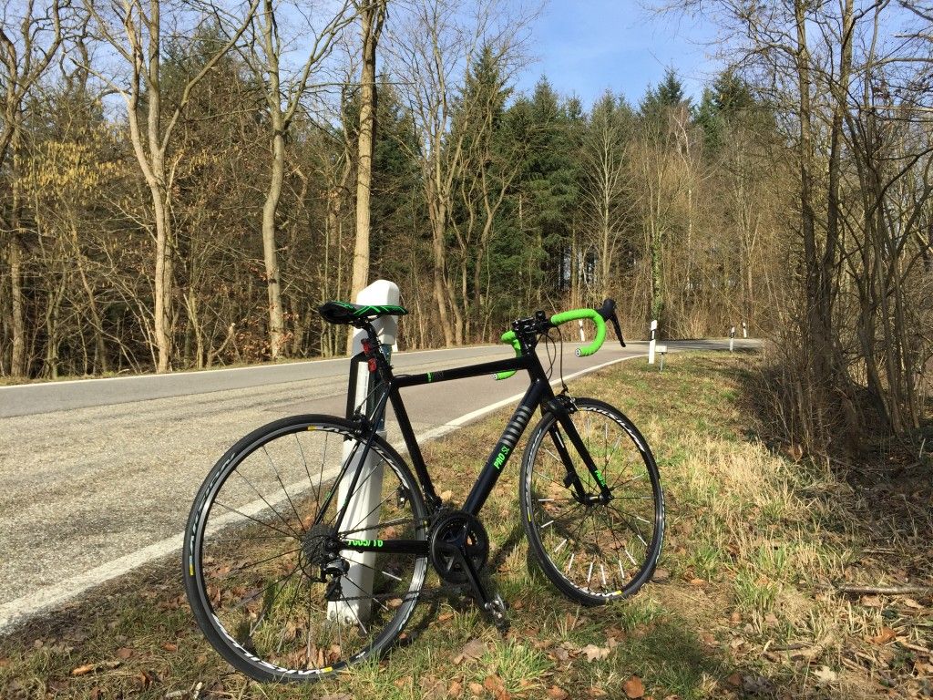

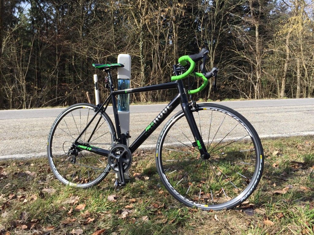

So, nachdem wir heute richtig geniales Wetter hatten - wie versprochen ein paar Bilder meines ROSE PRO SL-2000 Modell 2015:
Joachim :)
