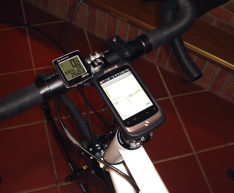

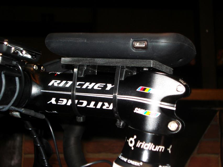

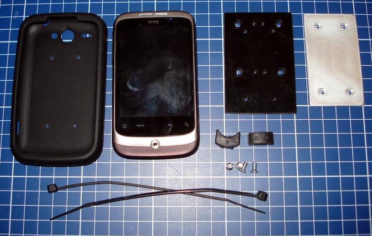

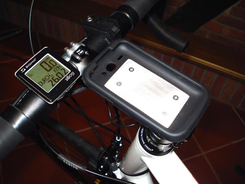

AW: Routen nachfahren - Smartphone am Rennrad - die Alternative zu Garmin
Hallo :wink2:
Ich möchte an dieser Stelle auch einmal meine neue Konstruktion vorstellen.
Basierend auf einer Gummihülle für 3€ (inkl. Versand) aus einem großen Auktionshaus habe ich eine, der des Themenstarters ähnliche, Halterung gebaut.
Die Plattform besteht aus Glasfaserverstärktem Kunststoff. Die Gegenplatte aus 1mm starkem Aluminium. Die Gummis lagen in meiner Bastelkiste, stammen aber ursprünglich von Nordic-Walking-Lichtern für diese witzigen Stöcker.
Da Bilder bekanntlich mehr sagen als 1001 Worte.. sehr selbst :)
Ich freue mich über Lob und Kritik ^^
PS: Mein Telefon hält seit 200km sicher und vibrationsentkoppelt in der Halterung und Navigiert / trackt mich und mein Rennrad durch Bielefeld und Umgebung.

Auch eine Alternative! :daumen:
Aber was meinst Du mit "vibrationsentkoppelt"? Ich hätte ein ungutes Gefühl, wenn das Smartphone direkt Kontakt mit dem Rahmen hat. Bei einem Reifendruck von z.B. 8 bar bei Rennrädern und der entsprechenden Geschwindigkeit, die gefahren wird, sind die Stöße auf den Rahmen und damit aufs Gerät sicher "ausserhalb des Normalgebrauchs". Andererseits - weil im Inneren heutzutage ja keine schweren Teile mehr Verwendung finden (nur leichte SMD-Bauteile und der Akku ist gut umschlossen), mag das ja auch ok sein.
