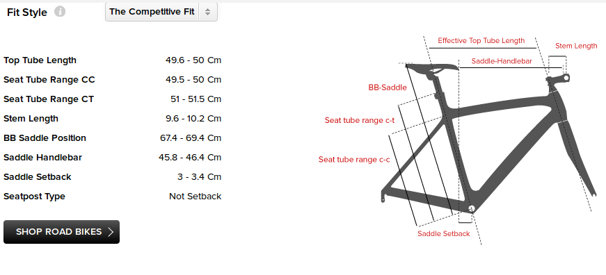

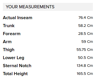

Zur Erinnerung nochmal meine Masse nach dem http://www.competitivecyclist.com/Store/catalog/fitCalculatorBike.jsp

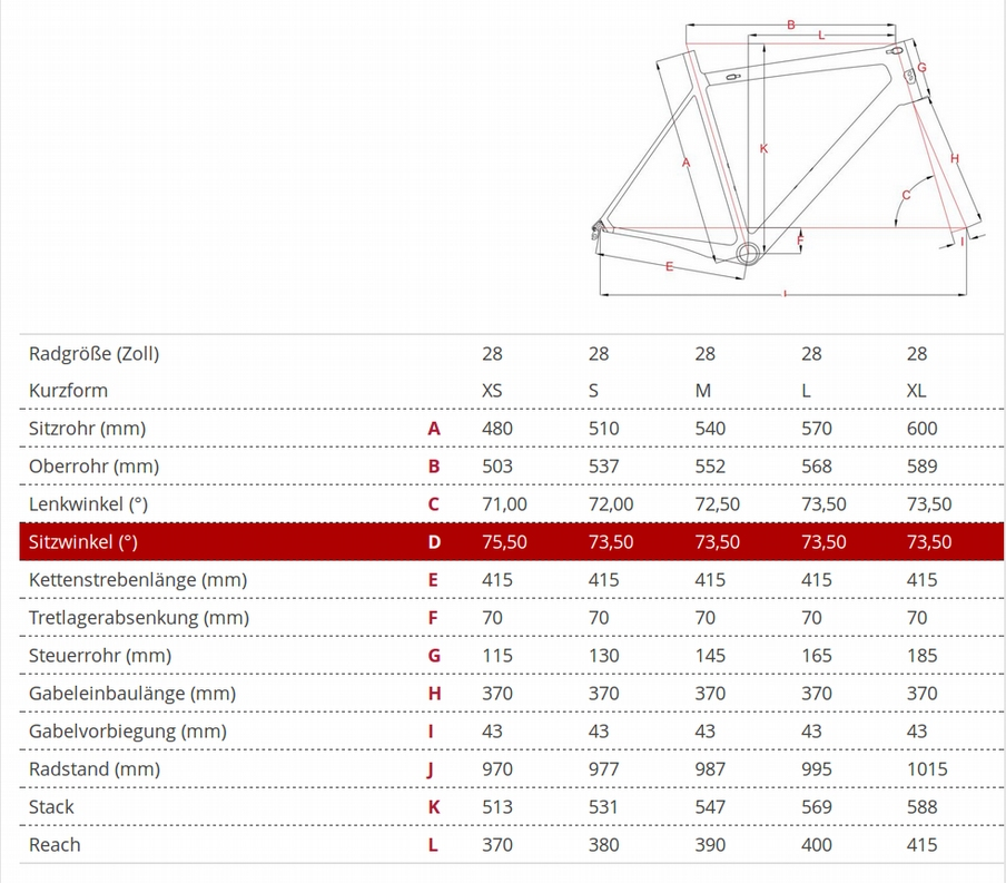

Jetzt habe ich ein interessantes Rad gefunden:
http://www.focus-bikes.com/de/de/bikes/2015/road/performance-cayo.html
Das hätte in XS folgende Masse:
Was haltet Ihr davon bzw. habt Ihr alternative Vorschläge?
Sehr steiler Sitzwinkel......... flacher Lenkwinkel.......... doll ist das nicht.....
Wenn der Nachsitz wirklich bei 3-4cm liegen sollte, kriegst Du selbst mit einer Sattelstütze mit 20mm Versatz vielleicht nicht weit genug nach hinten.
das Cayo hat vielleicht so gesehen nur ein 503 mm Oberrohr, aber der Reach ist mit 370mm nicht wirklich kurz. Vielleicht solltest du mal mehr in Richtung Reach und Stack bei den Rädern schauen und diese mit deinem aktuellen Rad vergleichen. Nur nach der Oberrohrlänge zu schauen führt zu nichts.

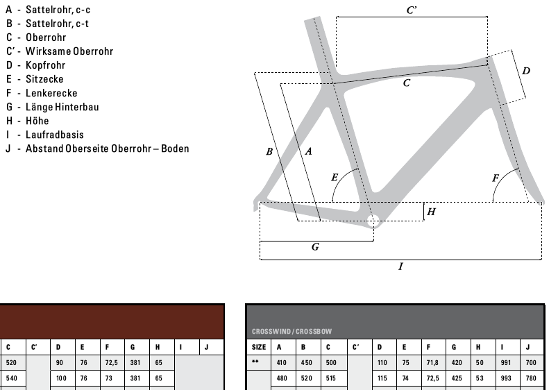

Mh, das mit dem Stack to Reach stimmt. Dummerweise hab ich die Werte zu meinem derzeitigen Rad nicht, muss ich mal ausrechnen wenn ich mehr Zeit habe wie gerade ;) Falls es interessiert hier die Masse von meinem aktuellen Rad, das Crossbow mit A=480. Habe nen 60er Vorbau dran. Das BMC hat wirklich einen kleinen Reach. Dummerweise gefällt mir die Hinterradstrebe so überhaupt nicht ... :(
hab ich mir schon fast gedacht das das BMC nicht so gefällt. Von der Geometrie her wäre es für mich auch super, aber ich mag es auch nicht leiden. Aber Geschmäcker sind ja Gott sei Dank verschieden. Ich schau auch immer nach Rahmen mit kurzem Reach, allerdings dann auch höherem Stack. Langbeiner halt. Mittlerweile bin ich aber fast zum Entschluss gekommen lieber ein zwei Spacer mehr zu fahren. Jedenfalls hab ich dann noch eine Auswahl an schönen Rahmen. Falls ich zufällig noch einen vermeintlich passenden Renner für dich finde, schreibe ich ;)
