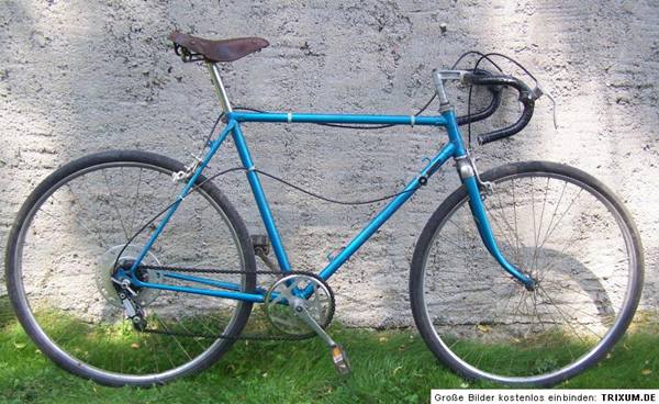

AW: Anfänger Fragen / DDR Mifa Aubau - Funktioniert das überhaupt was ich da vor habe
Oh okay.. da hab ich beim Blick auf die Unterforen wohl die Rennräder bis 1990 Abteilung übersehen.
Vielleicht kann ja jemand diesen Thread hier schließen, dann schau ich erst einmal weiter durch die "bis 1990 Abteilung" und stell dann da später meine Fragen.
Du kannst es ja erstmal abholen und auf dich wirken lassen.
Evtl gefällt es dir ja doch und eine schönere Kurbel (vom Diamant) kann man ja immernoch montieren. Auch die Sache mit der Nabenschaltung ist machbar.
Cu Danni
Ja wenn das Tretlager und die anderen Teile noch gut laufen werde ich sie wahrscheinlich auch erst einmal dran lassen. Der Rahmen soll ja in einwandfreiem Zustand sein, nur die Felgen sollten neu gemacht werden und da das einspeichen wohl ziemlich kompliziert sein soll (für einen Anfänger) hatte ich schon einmal nach kompletten Laufrädern geschaut.
Aber schon einmal Danke für die Antwort. Ich lese gerade in der bis 1990 Abteilung weiter : )

Schönes Projekt.
Leider kenne ich mich mit Mifa nicht so aus, würde mir vor Bestellen/Kaufen der Austauschteile aber das Rad und die benötigten Maße genau anschauen/messen.
D.h.:
-Einbaubreite der HR-Nabe?
- Felgengröße?
-Paßt das Thomsonlager?
-Wellenlänge des Innenlagers für die Kurbel?
Den Zahnkranz bekommst Du für 1 Euro mehr bei fast jedem Händler. Aber dafür ohne weitere Versandkosten.
Du hast bist jetzt nur ein HR ausgesucht. Wenn solltest Du darauf achten, daß beide Laufräder von der Felge her zueinander passen.
Mit der Schaltung wird es wohl nicht so einfach werden. Auf dem Bild sind keine Zuganschläge zu erkennen.
Ich wüde es so lassen. Lenker, Sattel usw. sollten kein Problem sein.
MfG
Gibt einen Zuganschlag, der direkt auf der Nabe befestigt wird. Mit durchgehendem Schaltzug ist das dann kein Problem.

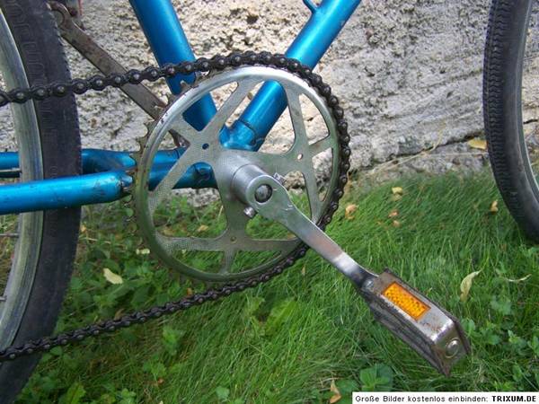

Servus, habe mir ein altes 3Gang Mifa Sportradl gekauft, Bj. denke Ende der 60er Anfang der 70er, wirkt aber wie aus den 50ern:-)
Wollte mal wissen wie ich die Kurbelarme abbekomme? könnt ihr mir helfen?
Werde das Radl komplett aufarbeiten, aber alles, sogar die Pneumantreifen orginal lassen...
Ist es normal, das ich vorne einen größeren Bremskörper als hinten habe? Auf der hinteren Bremse steht Rasant Typ 200 und auf der Vorderbremse nur Rasant in "Schreibschrift" wurde da mal was getauscht?

AW: Rund um`s MIFA - Technik-Touren-Typen.
Hallo Benjamin,
irgendwas passt nich zusammen es sind wie es aussieht unterschiedliche Radgrößen vorn und hinten verbaut.
vorn 26" und hinten 28" daher die unterschiedlichen Bremsmaße.
Könnte ein 26" Rahmen mit falschem Hinterrad sein.
Oder ein 28" Rahmen mit falscher Gabel 26" Gabel und Rad.
Nene, das wirkt nur auf den Fotos so, die Räder sind gleich groß
Hab mich mal erkundigt, muss auf diesen Keilstift in der Kurbel wohl wirklich solange voll draufkloppen bis er rausfällt oder? Dann brauch ich wohl zwei neue Keilstifte, da das Gewinde dann wohl verdroschen ist..
Um Gottes Willen, UM GOTTES WILLEN!! :eek:
Nicht draufkloppen, bis die Gewinde hinüber sind. Das geht auch anders: die Muttern soweit abdrehen, dass sie mit dem Ende des Geindes abschließen und dann mit einer entsprechend breiten Schlagverlängerung (z.B. ausrangierte Tretlagerachse) die Keile mit präzisen, festen Hieben rausschlagen. Wenn es nicht will, einen Tag Kriechöl (WD40, Brunox ect.) einwirken lassen. bei mir gingen die Keile bis jetzt immer heil und unversehrt raus. Viel Erfolg!
Die Mutter darfst du nur bis zur Oberkante des Keils drehen und beim Draufdreschen drauflassen. So bleibt das Gewinde heil. Trotzdem musst du vorsichtig kloppen, damit das unten freiliegende Gewinde nicht verbiegt.
Wenn das Keil dann locker ist, nimm die Mutter ab, lass den Keil rausfallen und wenn dus g'scheit angestellt hast, ist es auch weitervervendbar.
Das Rad ist ein bunter Hund. Kannst es so lassen, wie es im Moment ist, aber original ist das auf keinen Fall. Das ist ein Tourenrahmen, da gehört schonmal kein Bocklenker drauf.
Ob da jemals eine Felgenbremse hinten dran war, ist auch nicht so sicher. Wie sieht denn der Bremssteg aus? Ist da auch ein senkrechtes Loch drin? Es ist gut möglich, dass hinten eine Rücktrittbremse drin war, die 200er Rasant ist bestimmt nachgerüstet.
Die Schaltzugführung ist voill daneben! Der Zug sollte möglichst gerade am Unterrohr entlanggehen, am Tretlagergehäuse im großen Radius umgelenkt. Die Schaltung ist sowieso kein Ausbund an Präzision und wenn unterwex noch so viel Hebelkraft verschenkt wird, ist kein direkter Kontakt mehr drin.
Ja stimmt hab mich verschaut.
so würde 26" und 28" aussehen
Ich schlage die Keile meist mit einem breiteren Durchschlag raus.
