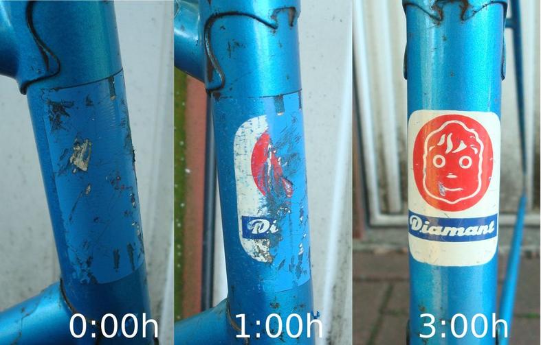

Habe meinen freien Nachmittag genutzt, um die Sünden des Vorbesitzers zu entfernen. Aber ich muss sagen, der Aufkleber ist nun der beste am ganzen Rahmen (weder porös noch brüchig). Also ist ein häßlicher Sticker wohl die beste Art die Abziehbilder zu "konservieren". Aber der Sticker muss dafür möglichst instabil und zäh-haftend sein ;) Apropos wer zufällig einen Rahmen BJ '81 in RH 58 benötigt kann sich melden.
