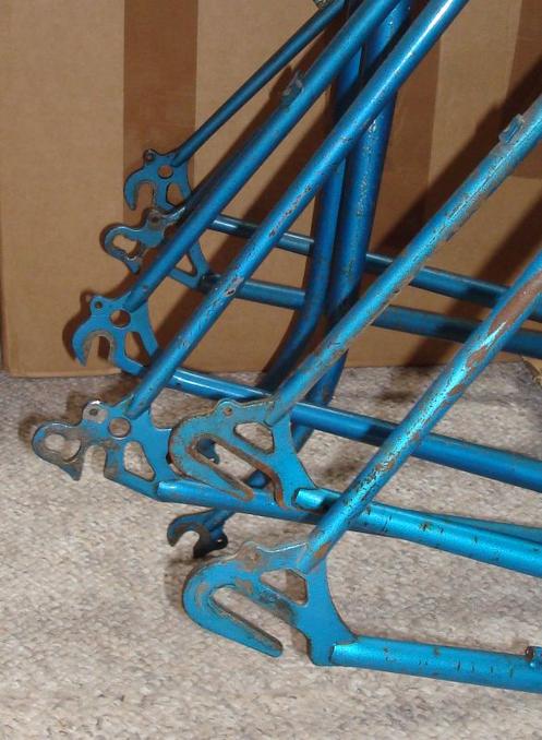

Nebenbei bemerkt: War das eigentlich üblich, dass am RR kein Schaltauge verbaut wurde? Am Tretlager sind Anschlagbuchsen für die Schaltstränge angelötet, aber halt kein Schaltauge. Naja, macht den Wechsel einfacher, denn der Bolzen der RX100 ist natürlich auch größer :-)
AW: Rund um`s DIAMANT - Technik-Touren-Typen. - Teil 3
meinst du damit ein modulares System zum Schutz bei Stürzen? Gabs für den Massenmarkt wohl nicht. Generell wurde das hintere Ausfallende mit der Zeit immer einfacher gestaltet. Die Rahmen der 80er haben keine separate Aufnahme für die Schaltung.
Auf dem Bild zu sehen 50er, 70er, 80er Jahre Rahmen.
Danke, Roh-Diamant. Das 80er ist vermutlich das vorne und genau so meinte ich das. An meinem fehlt auch die Aufnahme für Schalthebel am Rahmen. Schade, dass das mit der Zeit so "vereinfacht" wurde. Wenn man sich überlegt, was dieses Rad für eine Bückdichwahre war.
Eben drum. Wenn was sowieso sicher verkauft wird, dann muss es ja nicht besser sein als unbedingt nötig.
