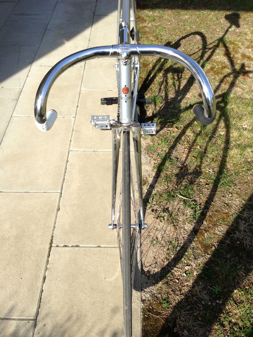

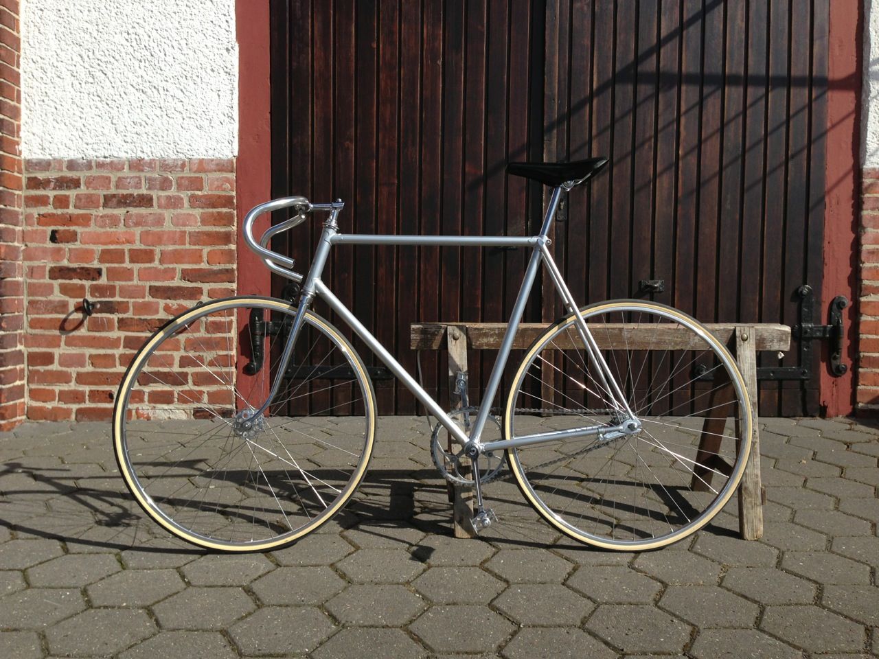

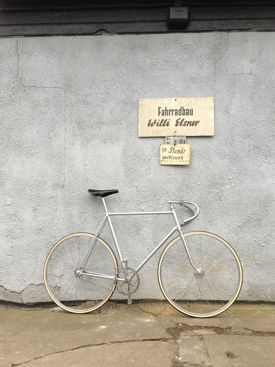

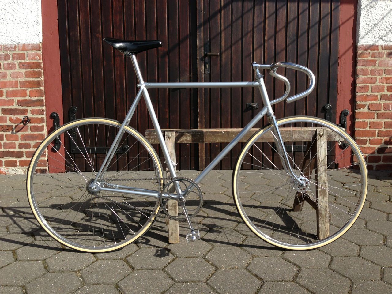

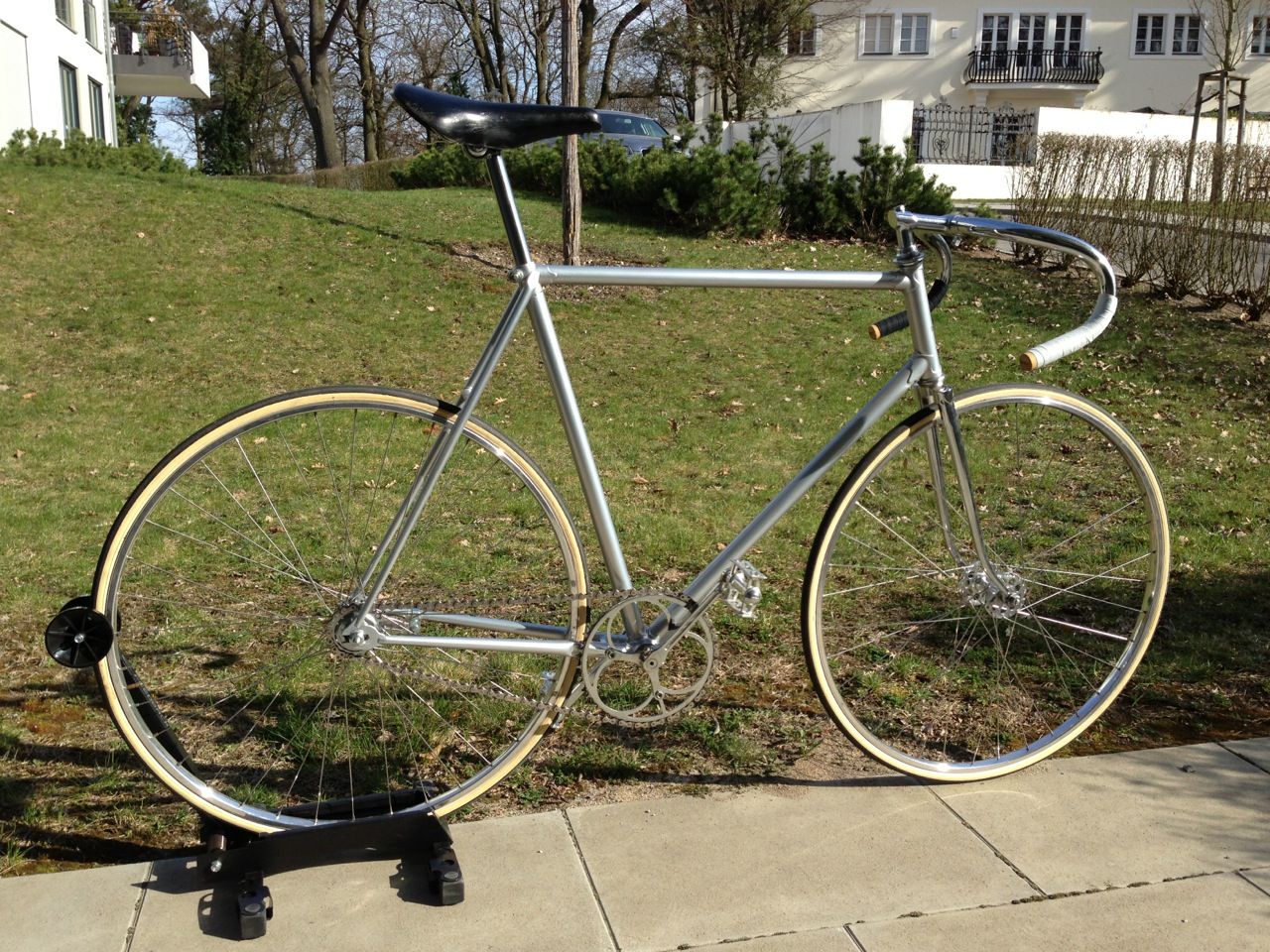

Projekt: Bahnrad - nun ist es fertig
So, der Diamant kann nun strahlen.
Zu guter Letzt habe ich von der Familie Elsner in Person von Oliver Bayer, Willi Elsners Enkel, den letzten Bahnradlenker als Leihgabe bekommen - Danke -.
Das Rad fährt sich schon toll und ist eine Augenweide. Ich bin begeistert.
Die Rücktrittbremsnabe kann fein dosiert werden oder auch kräftig verzögern.
Eine Fahrt auf der Bahn mit dem "richtigen" Laufrad steht noch aus.
In der Werkstatt von Willi Elsner gibt es noch wenige Teile - Speichen und Aufkleber/Steuerkopfschilder - die aber in größeren Mengen.
Wer Interesse hat, möge sich melden.
Bis zum Treffen in wenigen Wochen
Carsten
Ash25 Schönes Rad, das gefällt! Bin auch gerade dabei ein Bahnrad zusammen zu stellen. Hat jemand vielleicht einen Tipp, wo ich noch einen Bahnsattel bekommen könnte? Das ist das letzte fehlende Teil. Sollte das Rad einsatzbereit sein, müssen wir dann mal einen Ausflug nach Zeuthen für ein Gruppenfoto machen ;-)
Wirklich, ein wunderschöner Diamant.
Aber die Rücktrittnabe?! Zumal eine wunderschöne VR NAbe verbaut ist.
Seto,
ich habe noch ein zweites Laufrad mit der richtigen Nabe, aber für die Bahn und nicht für die Straße.
