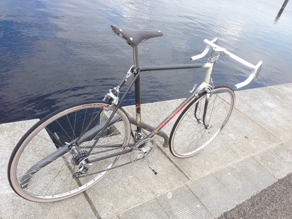

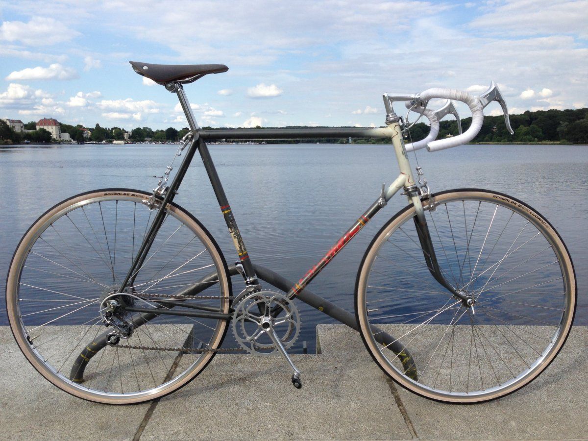

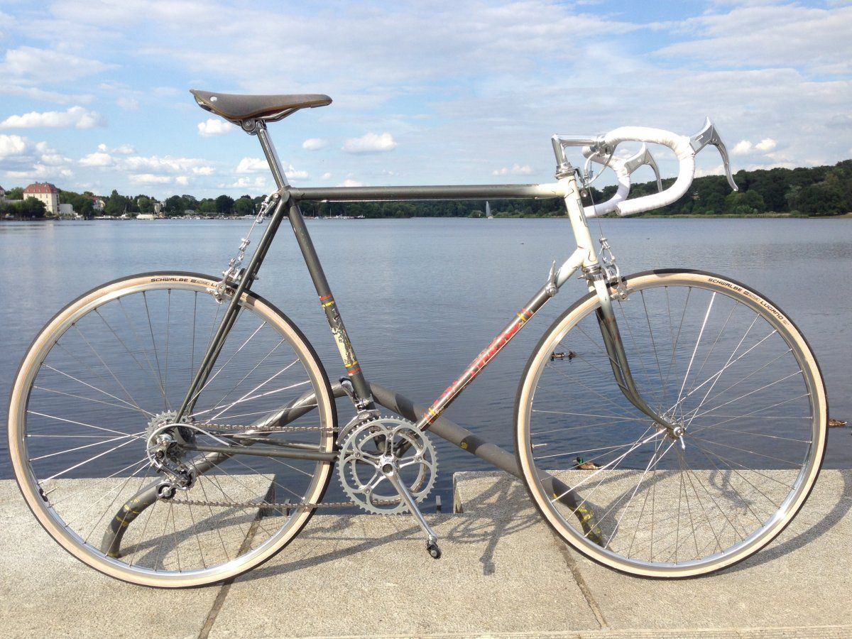

Hallo Diamant Fahrer und Liebhaber

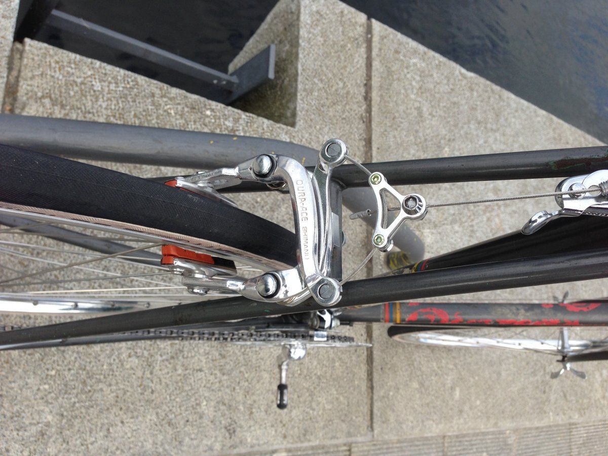

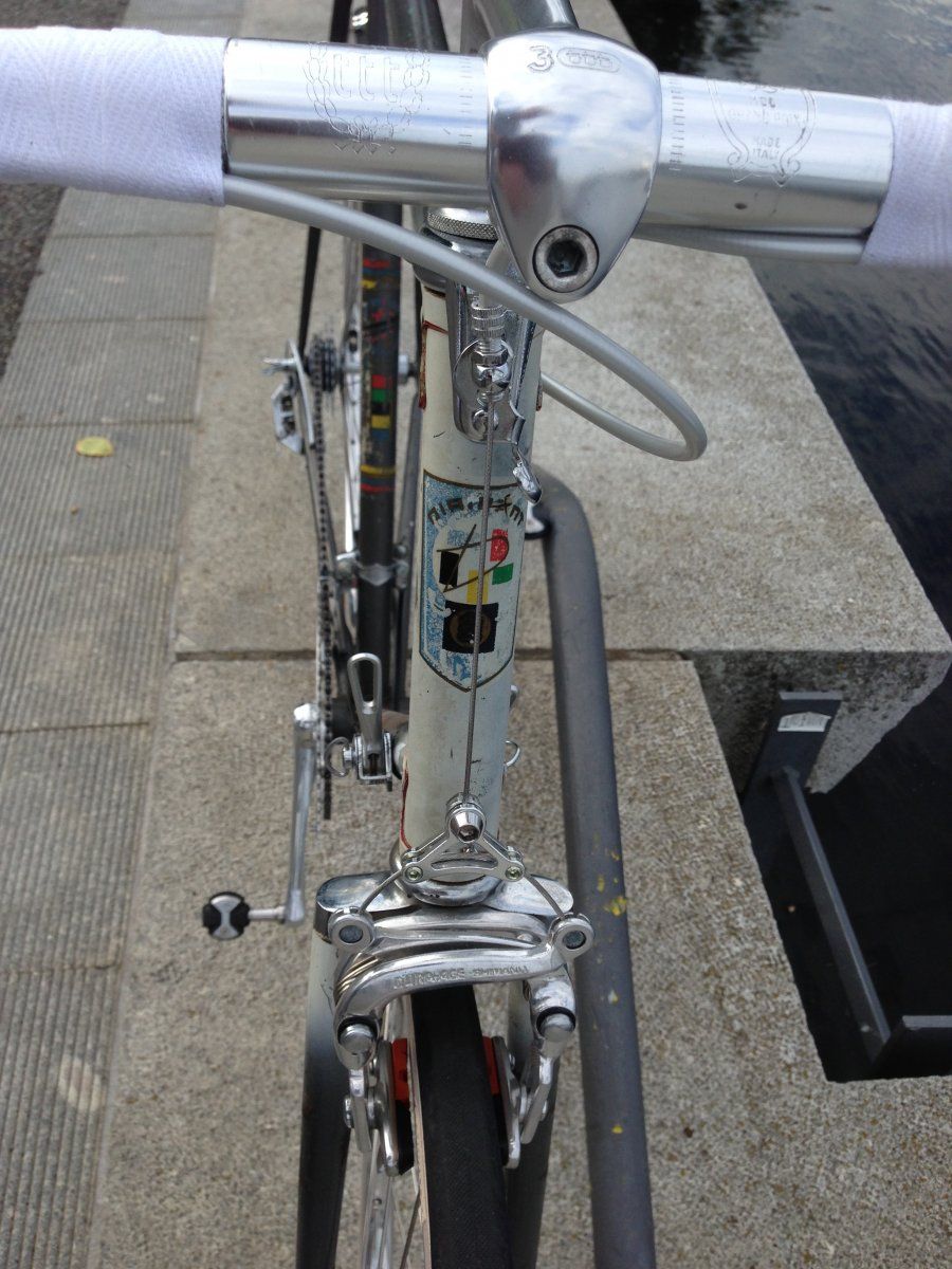

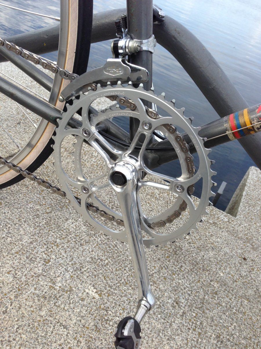

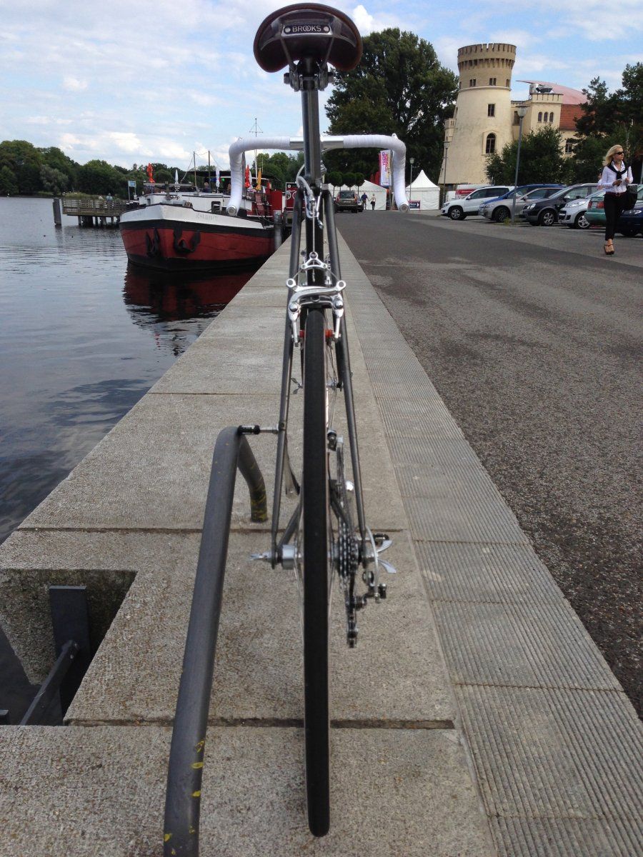

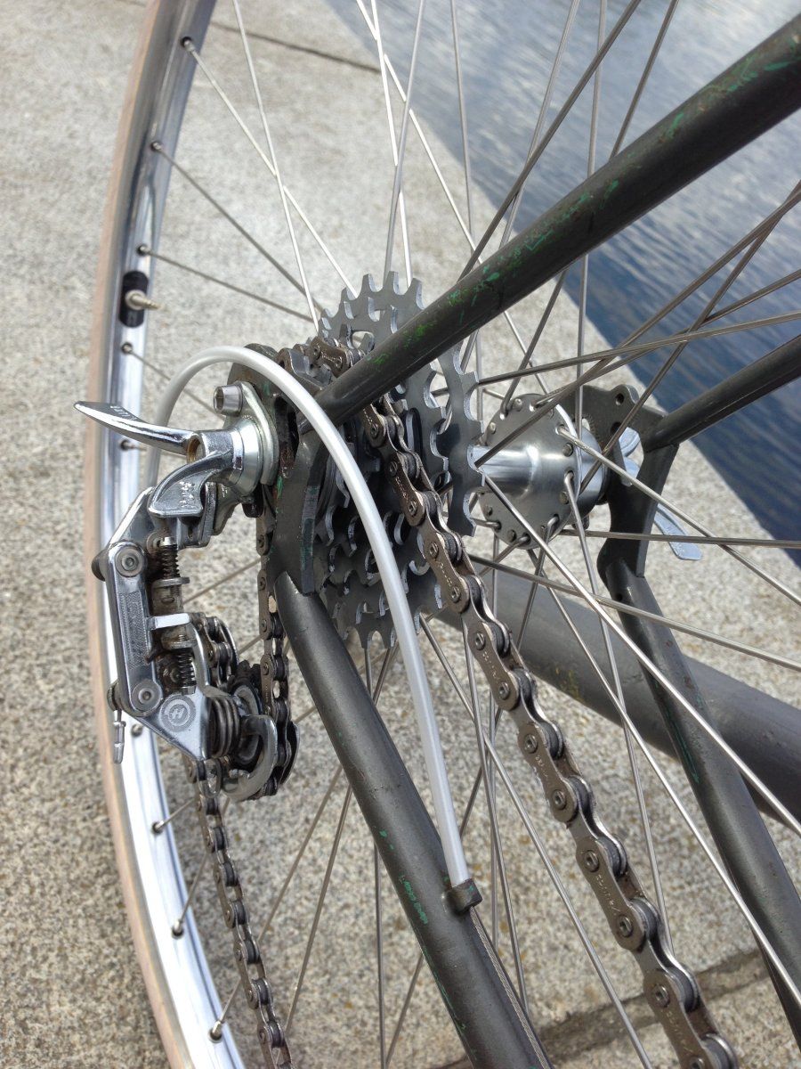

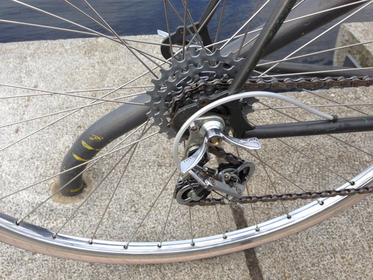

Man könnte es Diamant Rennrad 1967 - 2014 nennen. Der Rahmen ist 1967 gebaut worden, der Sattel vor wenigen Monaten, also 2014.
Die Idee war auf Basis eines Diamant Rennradrahmens ein stimmiges Rennrad mit passenden neuen und alten Teilen zu bauen.
Das ist daraus entstanden.
grad erst enteckt. was sind das für schöne bremshebel?
Dies sind die Specs.
Regulär zu kaufen sind:
Sattel: Brooks Cambium C15
Felgen: H Plus Son TB14
Speichen: Sapim DD
Reifen: Schwalbe Lugano 23-622
Lenkerenden: Nitto EC-01
Innenlager: White Industries Stahl, wird nach der Rahmenlackierung eingebaut
Kette: Wippermann Edelstahl
Pedale: Speedplay für die Rennradschuhe
Antiquarisch sind:
Rahmen und Gabel: Diamant 167, Baujahr 1967, der Rahmen soll noch in Originalfarben lackiert werden
Kurbel: Topline Road 135 BCD der amerikanischen Firma Precision Tools, gefertigt Anfang der 1990er
Kettenblätter: Campagnolo C-Record
Schraubkranz: Suntour Winner 5-fach
Schaltwerk: Huret Stelvio, gefertigt Anfang der 1970
Umwerfer: Huret Alvit, gefertigt Anfang der 1970
Schalthebel: Huret, moderner passend zur Kurbel
Nabe Vorderrad: Renak Stahl
Nabe Hinterrad: Renak Sport
Flügelmuttern: Huret
Bremskörper: Shimano Dura Ace Mittelzug mit Quick Release, gefertigt Anfang der 1970
Bremsschuhe: Shimano Dura Ace 7800 mit entsprechenden Pads der besseren Bremswirkung wegen
Bremshebel: Dia Compe BL-07 ohne Gummikappe
Vorbau: 3TTT Record
Lenker: 3TTT Grand Prix
Sattelstütze: Diamant Stahl
Steuersatz: Diamant
Übersetzung: 52/39 - 13/26 für die Berge (wie auf dem Photo), 52/42 - 13/17 für das flache Land
Anhang anzeigen 157282 Anhang anzeigen 157283 Anhang anzeigen 157284 Anhang anzeigen 157285 Anhang anzeigen 157286 Anhang anzeigen 157287 Anhang anzeigen 157288 Anhang anzeigen 157289 Anhang anzeigen 157290
