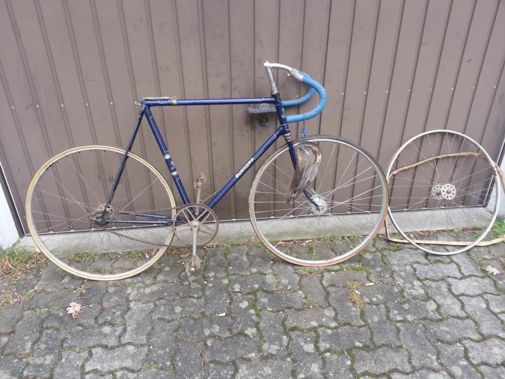

Der Dürkopp bleibt erstmal ;-)

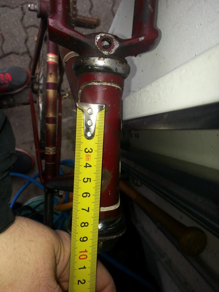

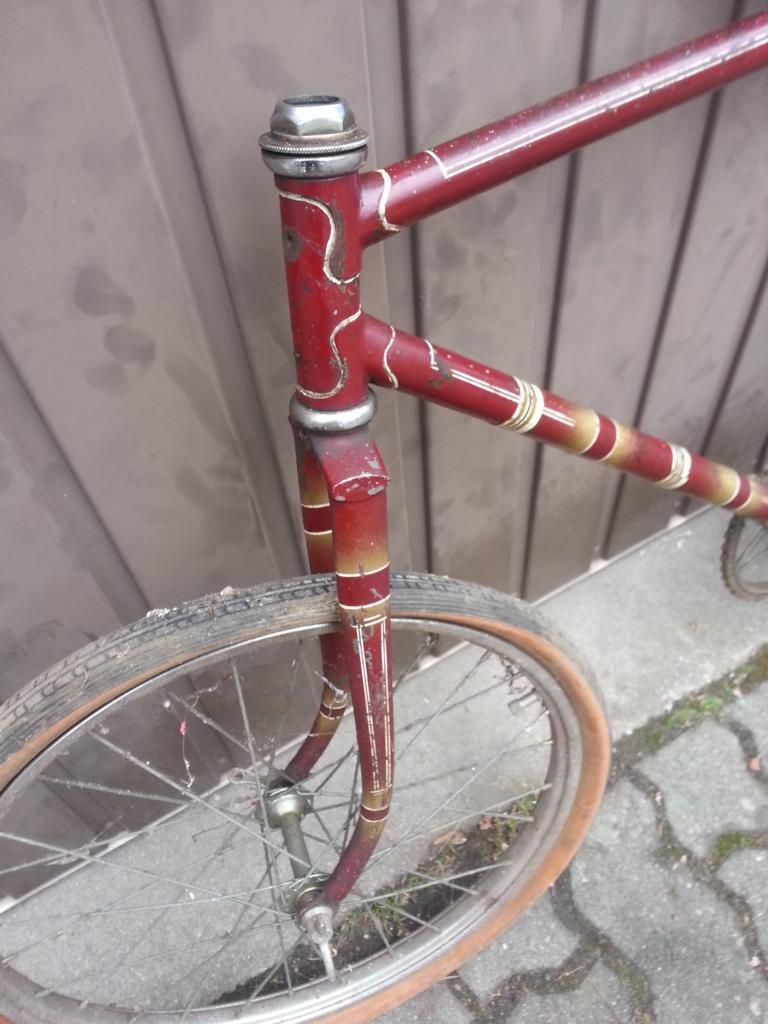

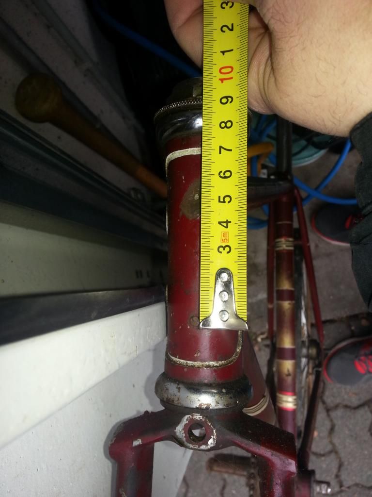

Von dem kleinen Rahmen sieht die Sattelstützlemmung und Hinterbauanlehnung aus wie bei meinem 67. Kennst du den Namen von dem Fahrer welcher den Rahmen in Auftrag gegeben haben soll ? Miss doch mal bitte den Lochabstand vom Steuerrschild.

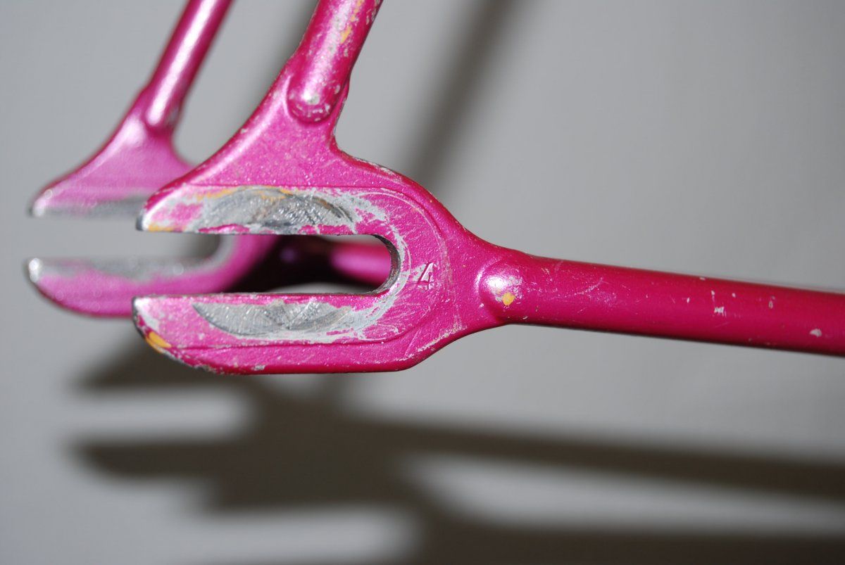

Aber das Ausfallenden unterscheidet sich doch vom 67er, oder sehe ich das falsch?

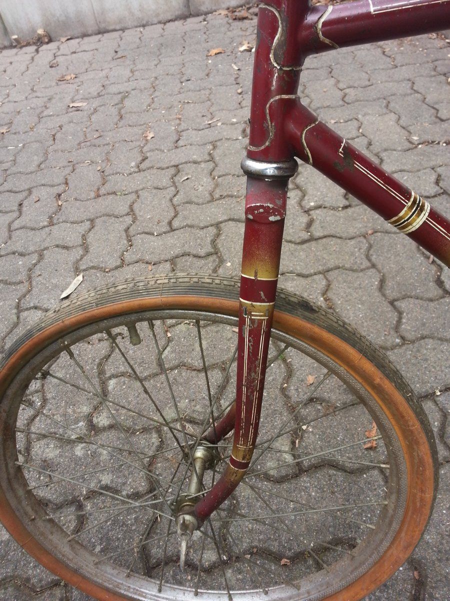

Anhang anzeigen 211200 Anhang anzeigen 211201 Anhang anzeigen 211202 Anhang anzeigen 211203 Anhang anzeigen 211204 Anhang anzeigen 211205 Anhang anzeigen 211206 Anhang anzeigen 211207 Kann auch 27" wohl sein?! Vielleicht doch auch sogar 28? Aber wieso dann die Story dahinter?
Hier nochmal mehr Fotos.

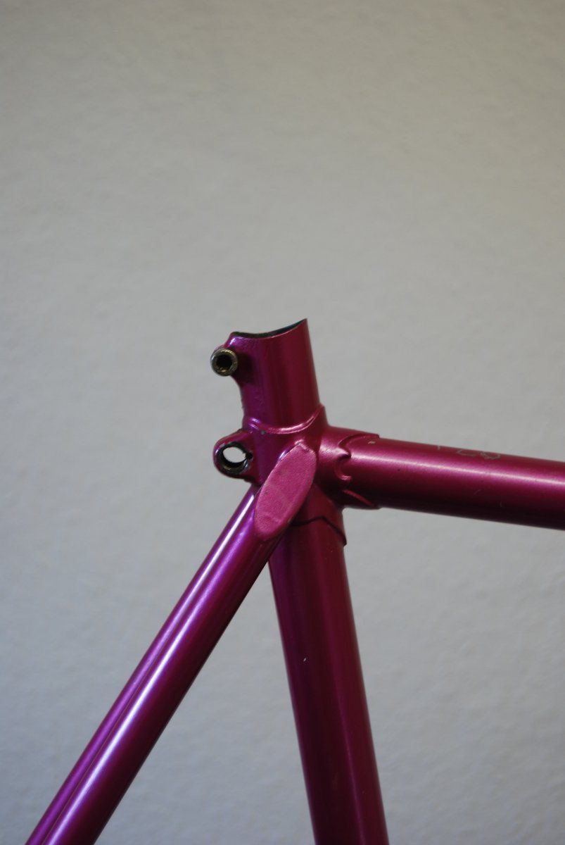

Der Rahmen könnte auch von einem Modell 8 stammen. Ist ein 26"-Sportrad gewesen, aber vom Rahmen her weitgehend mit dem Modell 67 identisch. Sicherstes Unterscheidungsmerkmal ist die Rückseite der Sattelklemmmuffe. Ist dort eine ovale Aussparung zwischen den Sitzstreben, ist es ein Rennrad; ist die Muffe hinten geschlossen, ist es das Sportrad.
Unabhängig davon scheint der Rahmen schonmal umgelötet worden zu sein. Kettenstreben und Ausfallenden sind diamant-untypisch und auch die Gabel sieht gekürzt aus (original lief sie nach unten weiter nach vorn und schlanker zu).

Sodalla, hier nochmal Nachschub an Fotos.... Ich probiere den Vorbesitzer mal zu erreichen. Sorry, sehe es jetzt grade, der Fokus sitzt auf dem Transit ....Sorrrryyy!
Aussparung oval vorhanden, Abstand von den beiden Bohrungen am Steuerkopf ca. 50 mm ( digitale-Schieblehre ist mal wieder die Batterie leer gewesen...)

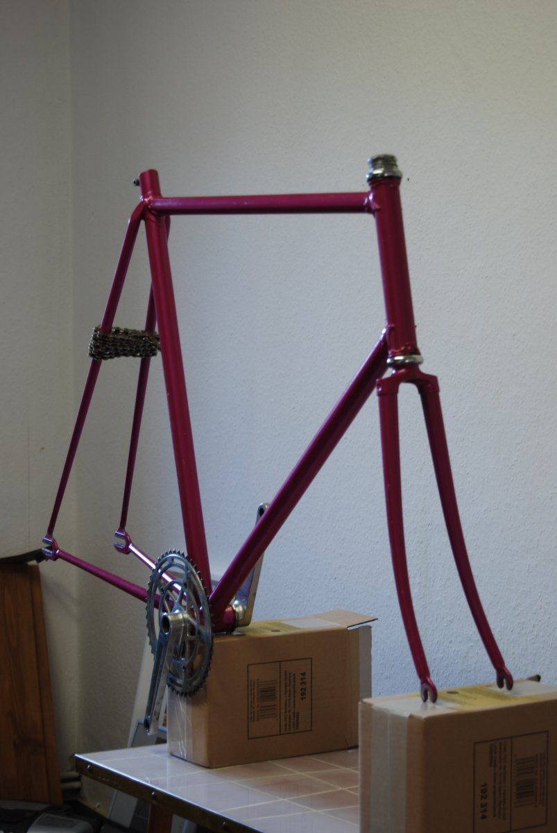

Zusammenfassung:
Diamant Rennrad (RH 61) von Niemann am 01.08.1989 umgebaut
-Änderungen:
Gabel: kürzer und steiler, Gabelkopf abgerundet, geschmiedete Ausfallenden
Hinterbau: gekürzt, Bremssteg versetzt und Hülse eingelötet, Strebenbefestigung an der Sattelmuffe geändert, Kettenaufhängung angebracht, geschmiedete Ausfallenden mit Schaltauge, Bowdenzugführung Schaltung angelötet
Sonstiges: Bremsbowdenzug im Oberrohr verlegt, Schaltseilführung unter der Tretlagermuffe, Schalthebelsockel angelötet,
Sattelklemmmuffe mit Inbusschraube
-Ausstattung: vollständige Shimano 105 Gruppe -- Bremshebel, Bremsen, Schalthebel, Züge und Hüllen, Kette, 6-fach Schraubkranz Umwerfer,
Schaltwerk, Naben, Kurbel, Innenlager, Pedale etc.
Felgen Mavic Monthlery
Schlauchreifen Continental Giro, Lenker und Vorbau Sakae, BLB Fly Sattel :)()
...ich glaub das wars...

Aussparung oval vorhanden, Abstand von den beiden Bohrungen am Steuerkopf ca. 50 mm ( digitale-Schieblehre ist mal wieder die Batterie leer gewesen...)Anhang anzeigen 211297 Anhang anzeigen 211298 Anhang anzeigen 211300 Anhang anzeigen 211301 Anhang anzeigen 211302

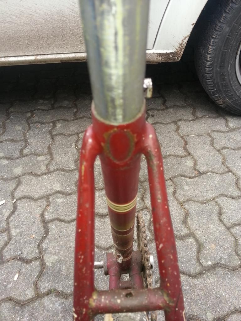

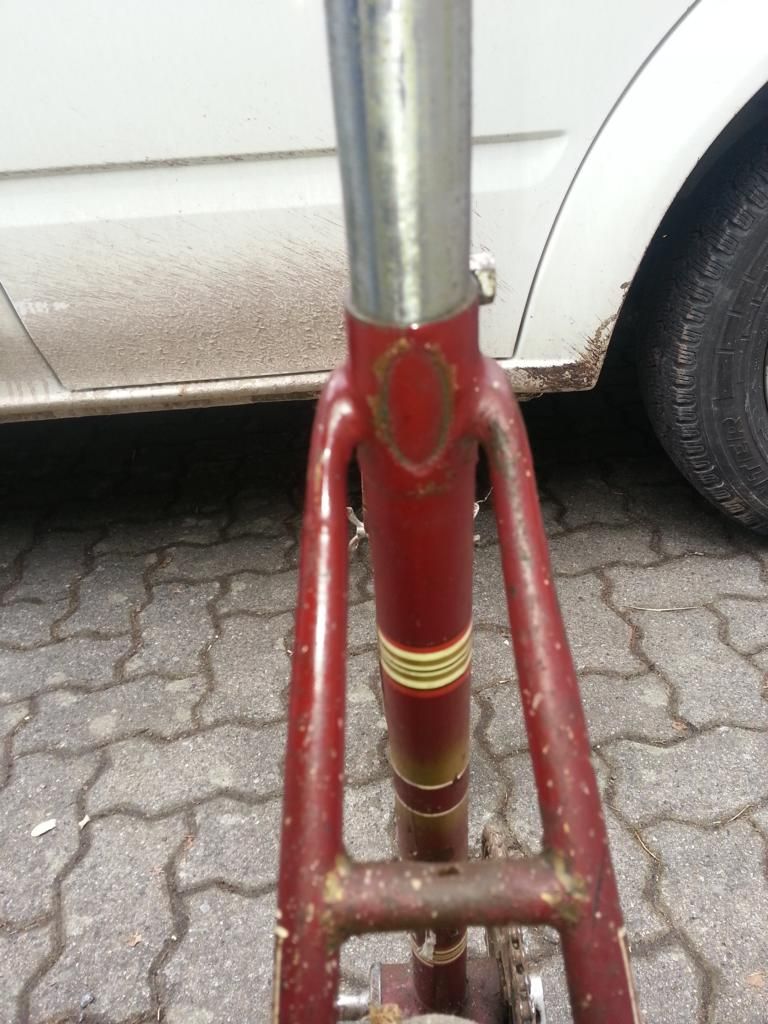

Besten Dank für die Bilder.
Also mit der Aussparung besteht kein Zweifel daran, dass die Ausgangsbasis ein Diamant-Modell-67-Rahmen war.
Den gab es auch ab Werk mit Rahmenhöhe 52cm (Mitte Tretlager bis Oberkante Sattelmuffe), allerdings sieht deiner so aus, also wären auch die Hauptrohre gekürzt worden. Oder anders gefragt: Wie ist denn die Rahmenhöhe des Rahmens?
Die Gabel wurde sicher gekürzt und deshalb wirkt der Übergang zu den Ausfallenden etwas klobig.
Auch der Hinterbau wurde offenbar komplett ausgetauscht. Da die filigranen Abschlussspitzen der Sitzstreben ein Gussteil an der Sattelmuffe sind, musste man den Kompromiss mit diesem etwas knubbelig wirkendem Übergang zu den neuen und etwas dickeren Streben des neuen Hinterteils machen (Bild 1 und 2).
Insofern ist sicher was dran an der verkleinerten Ausführung für den Junior, allerdings wird das nicht ab Werk, sondern bei kleineren Fahrradwerkstatt gemacht worden sein. Rahmen umlöten und lackieren waren damals ja noch normale Dienstleistungen wie heute das Bremsennachstellen.

Ich denke, wenn es bei Diamant gebaut worden wäre, hätten die auch gleich die Ausfallenden aus dem eigenen Regal genommen.
Das Dürkopp-Bahnrad passt ja auch nur bedingt zu einem Diamant-Werksfahrer.
Das Dürkopp ist von einem älteren Herrn, der damals aktiv Rennen mit gefahren ist, der Rennfahrer war ein Freund von ihm... D. H. Ursprünglich kommen beide Räder nicht von einer Person...

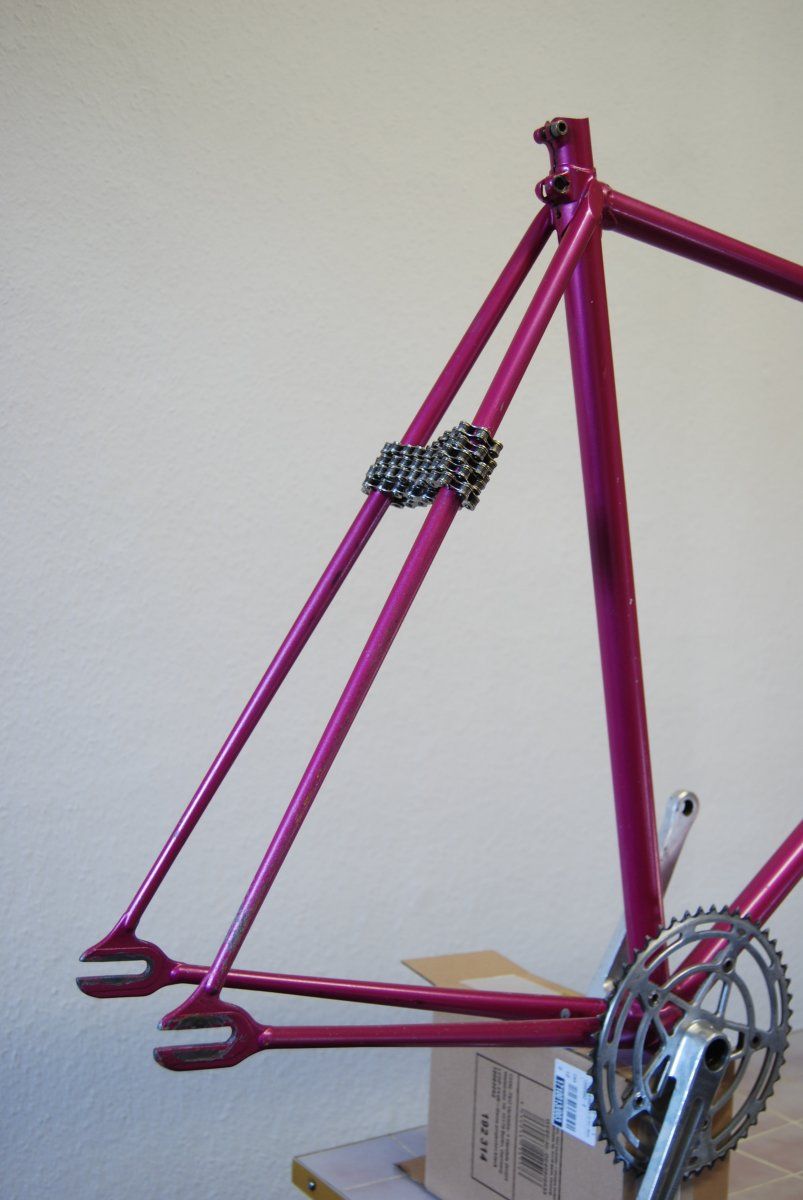

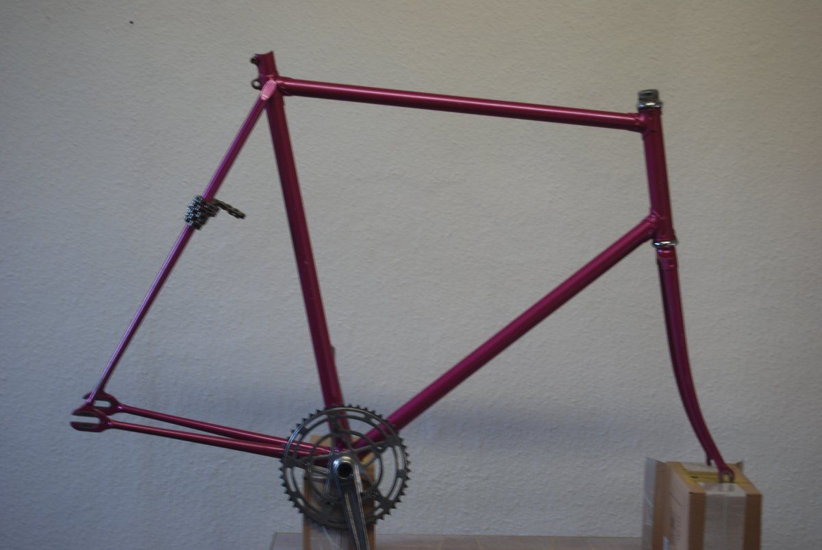

So, hier mein anderes Rad. Ich liebe die Farbe. Wie gesagt, leider spinnt mein Objektiv.
Hab auch mit den Verkäufer bei Ebay getextet. Auch wenn der aus den ABL anbietet, hat er das Rad aus Richtung Brandenburg und sich mit alten Sportfreunden ausgetauscht, die sich wohl daran erinnerten, mit diesen Maschienen auf der Bahn gewesen zu sein. Meins stammt übrigens auch aus einem Ostverein.

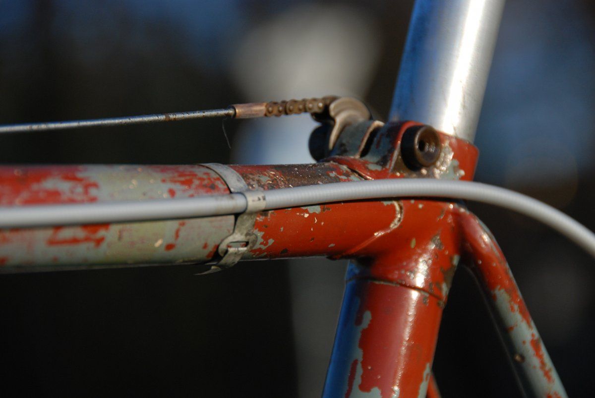

Komplett (So hab ich es bekommen. wie gesagt, aus jedem Dorf ein Hund. Campa Sattelstütze, Teile des Steuersatzes und 40Loch Campa Record Naben, Chinelli Lenker und Vorbau und die wunderbare Stronglight Bahnkurbel (deren Schrauben übrigens ein schöner Mix aus Campa, Gipimme, NoName, was eben da war))

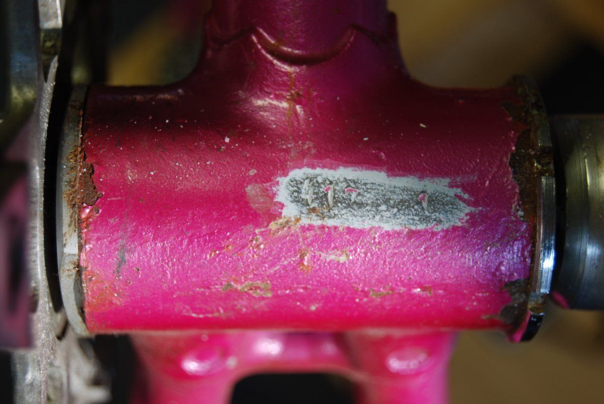

Rahmennummer 417 1

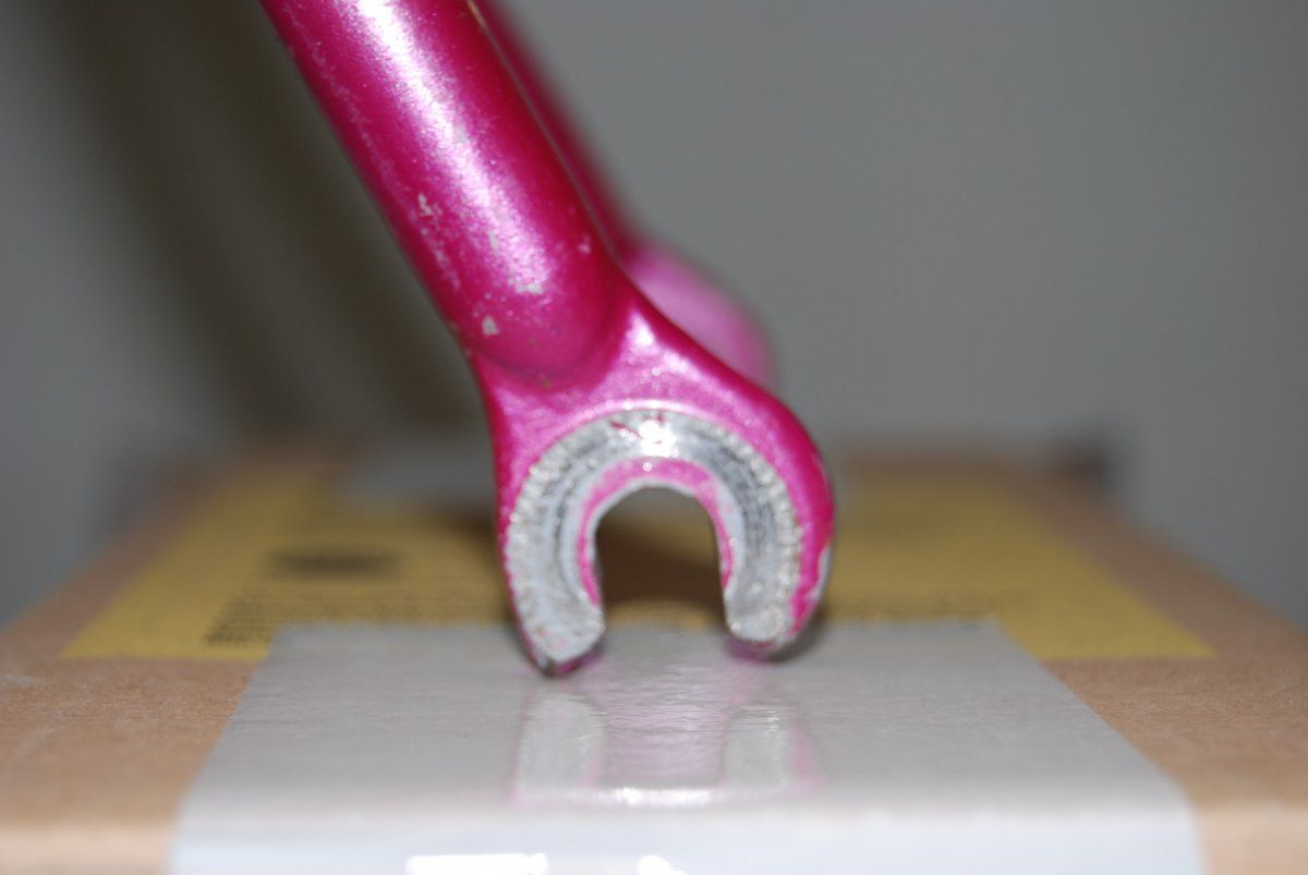

Ausfallenden vorn und hinten mit "4" gestempelt
Anhang anzeigen 210801 Anhang anzeigen 210802

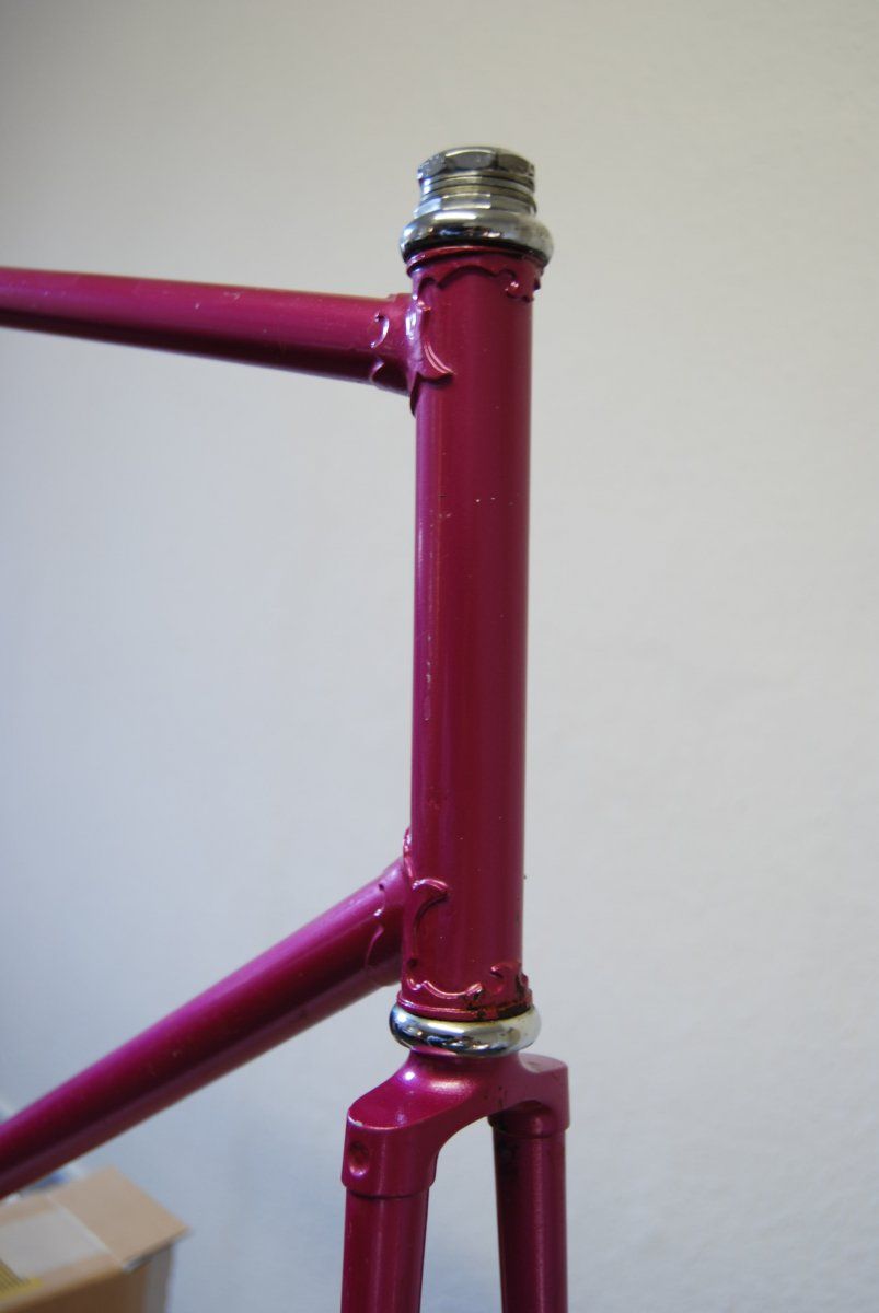

Steuerrohr und Gabelkopf
Anhang anzeigen 210803 Anhang anzeigen 210808
Hinterbau & Sattelrohrverlängerung
Anhang anzeigen 210804 Anhang anzeigen 210805
Gesamtansicht
Anhang anzeigen 210807 Anhang anzeigen 210809
Beste Grüße, POL! SPORT FREI!
Schöner DDR-Lichtschalter:D:)
