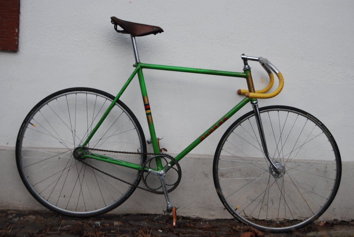

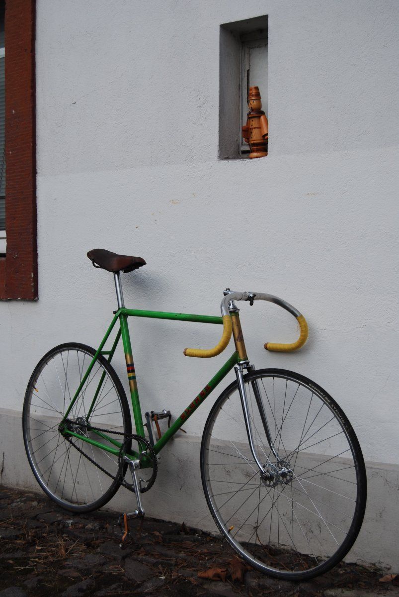

Hallo Sportsfreunde.
Wie versprochen hier mein Willy Elsner Bahnrad. Baujahr des Diamanten untendrunter ca. 1967 mit # 5 71X XXX.
Rahmen:
Sitzrohr & Oberrohr: 56 cm (C-C)
Unterrohr: 61 cm (C-C)
Steuerrohr: 16,5 cm
Kettenstrebe: 40 cm
Trettlagerhöhe: ca. 27 cm
Radstand: ca. 100 cm
Ausstattung eigentlich wie an jedem älteren DDR-Bahnrad mit 27" Renak/Grüner-LRS, Elsner Vorbau, Ledersattel. Dazu ein Diamant Bahnlenker ... oder ist der auch Elsner? Infesto Langstreckenpedale und Alukurbel dachte ich passen ganz gut. Lackzustand gefällt mir ganz gut, auch wenn es schon übel is an manchen Stellen. ELSNER Schriftzug am Unterrohr hab ich vom Heiko, besten dank nochmal :)
Reifen werden noch geändert, sobald mir ein paar Pneumant begegnen. Noch halten die Schlappen Luft und bei schönem Wetter faht ich mit dem Rad auch regelmäsig zur Arbeit, da auch eine Vorderbremse montiert werden kann. Gabel war leider schon gebohrt und das auch noch richtig schlecht. Neue liegt schon hier, aber Schaft zu lang ;).
Das Rad stammt vom Verein in Heidenau und wurde nach der Flut 2002 ausm Schrottkontainer gezogen (fragt nicht, was da noch drin lag :(). Hab es dann vor paar Jahren meinem Kumpel abgeschwatzt und halbwegs in Originalzustand versetzt.

Ich würde mal auf Elsner Bahnlenker tippen, oder? Wenn ja, dann Glückwunsch...selten und teuer.
Danke, aber ich dachte immer es gibt auch Diamant Bahnlenker und die Elsner-Lenker sind aus Stahl. Hat viel Bier gekostet ... sehr viel Bier!
Wegen dem Kunstrad geh ich dann mal in Keller ...
Ist denn der Lenker nicht aus Stahl? Wohl doch poliertes Alu? Dann ziehe ich meine Aussage zurück :(
Ist Aluminium, aber selbst im Fahrradwiki nicht aufgeführt. Diamant Bahnlenker sind wohl auch selten. Fast alle der Bahnmaschienen die ich kenne haben den 38er RR-Lenker in der Steuerungsabteilung. (40-42 gabs ja auch, aber das war wohl selten, weil "teuer" Materil ... 36er hab i auch mal gesehen)
Elsner Stahllenker hab ich eigentlich nur einmal in DD beim Stallhof an ner 1970er Bahnmaschiene gesehen ... also in echt. Das war glaube ich auch die Maschiene, von der die Bilder "Elsner Lenker" im Netz kursieren.

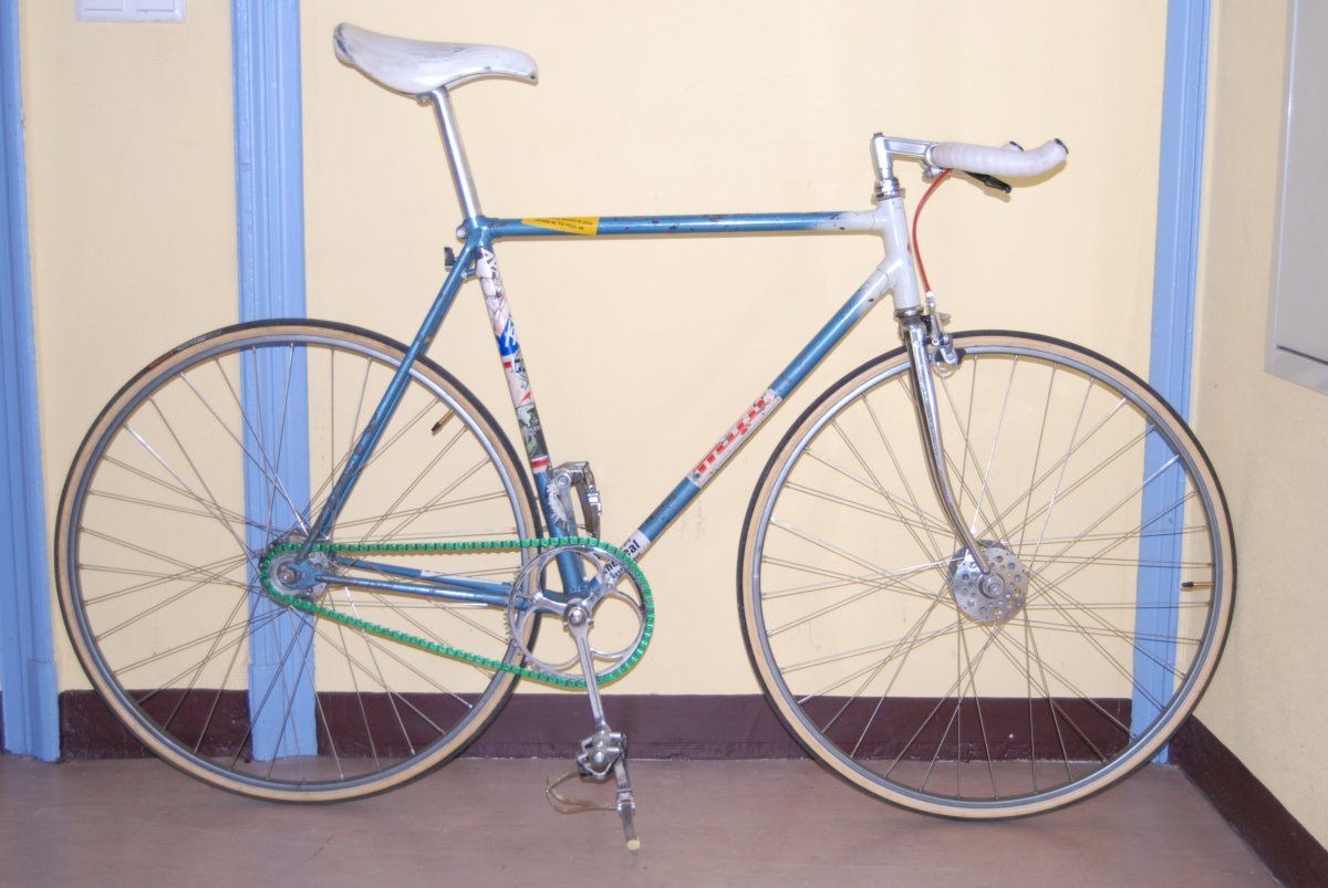

Hat jemand hier einen Diamant Bahnrahmen in Höhe 58 (C-T) oder 56 (C-C) und würde so gut sein mal die Längen nachzumessen. Würde mich interessieren, ob der Meister hier am Rahmen gewerkelt hat, oder nur Lackiert. Ich habe auch noch ein Niemann von ca. 1987, das ist 1:1 Diamant-Rahmen nur neu lackiert. 1.000 DANK!
Sowas?
https://www.flickr.com/photos/classic-lightweights/sets/72157626393331219/
Fährt sich das nicht etwas "zitterig"? Ich meine, der ultrakurze Radstand, die steile Gabel, die Sitzposition...
Es fährt sich traumhaft, wenn man etwas Übung hat ;). Schönes Stück DDR Radsportgeschichte und noch ab und an im Einsatz. Original Lack!

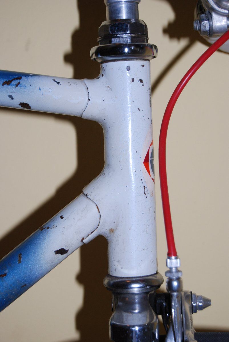

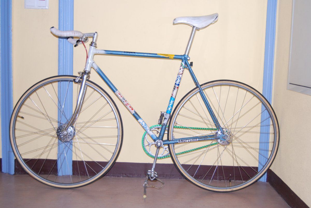

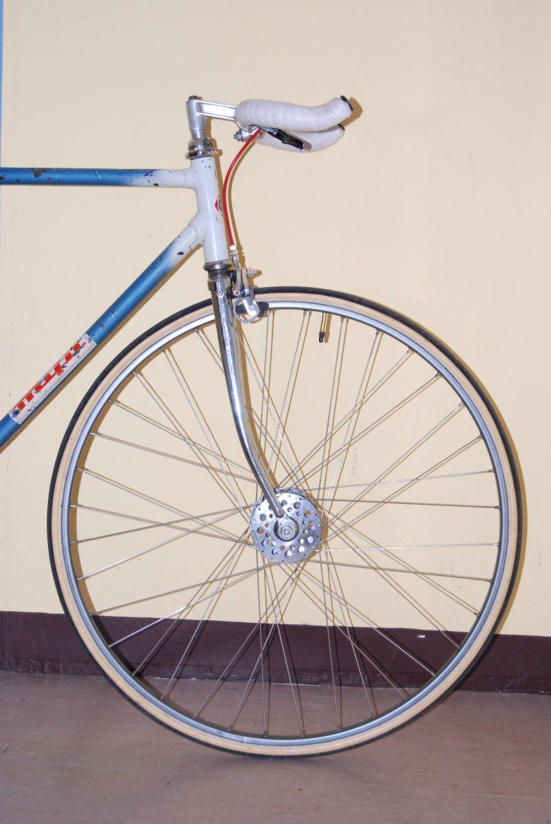

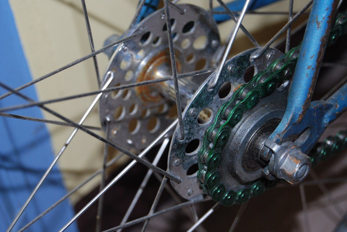

Ausstattung ist Mix aus DDR und 1980er West-Rennrad. Kurbel, Vorbau + Lenker sind DDR. Gabel, Bremse, Pedale, Patentstütze + Sattel sind West. Weil das Geschoß so kurz ist, hat man beim Lenken manchmal bissl zu tun, aber ich hab es mit der 165er Bahnkurbel und kurzen Pedalkörbchen ganz gut optimiert, jedoch nicht ungefährlich (siehe letztes Bild). Vielleicht bau ich Vorn wieder ein 26" Rad ein. Original Gabel hab ich verschachert, aber Bild müßte ich noch haben. Es war eine Rundscheid mit Diamanttypischer Brücke, 0° Winkel und 110mm Einbaubreite. Es hat KEINE SERIENNUMMER, aber ich habe schon paar in nem häßlichen Grün in der Bucht gesehen über die Jahre.
Interessant ist auch das Steuerrohr. Der Steuersatz hat die DDR-Maße und ich hab ihn in nem Mix aus DDR + West zusammengestückelt. Tretlager ist BSA, Sattelklemmaß glaube ich 26,4.

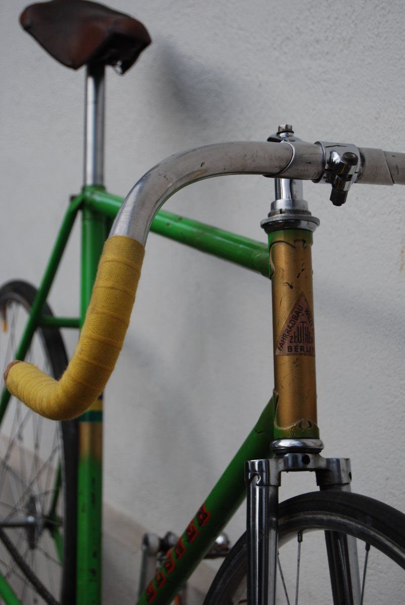

Diamant hat zu DDR-Zeiten keine Bahnrad-Lenker produziert und die Bahnradmodelle wurden immer mit dem Straßenrennlenker ausgeliefert.
Die Standard-Alu-Lenker wurden allerdings von Elsner umgeformt (beide Biegungen leicht aufgebogen / begradigt). Deswegen ist die Muffe in der Mitte auch so nach vorne verkippt / verdreht.
Ist allerdings recht riskant, weil sich Alu bekanntermaßen ungern hin und her biegen lässt und da schien es natürlich sinnvoller, einen stabilen Lenker individuell aus glatten Stahlrohren zu biegen.

Schöner Renner! Aber diese angebohrte Gabel :(
Apropo Stallhofausstellung. Du meinst dieses hier oder?
@Mr._Tonzy_Linder ... oha, ich dachte immer es gab welche von Diamant, also dann gab es Elsner in Stahl und Alu, wobei ich nicht unbedingt glaube, dass es ein umgeformter Rennbügel ist. Ich trau es dem Willy E. durchaus zu, aber vielleicht sind auch mal paar Rohrte Aluminium mit 22er Durchmesser gegen 10 Räuchermänner und 1Jahre Einfahrt kehren an der richtigen Stelle gelandet. Ja, stimmt, Patentstütze hat es auch ... und die Reifenschohner.
@naxo ... jep, genau diese ist gemeint. Viele schöne Räder! Jedes Jahr guddi!
@maxwell demon ... ja, war leider schon gebohrt und schief obendrein. Hab aber schon ersatz hier, der aber nicht ganz optimal ist. Mal sehen, wann ich das in Angriff nehme, da es ja noch viel gefahren wird eilt es auch nicht.
