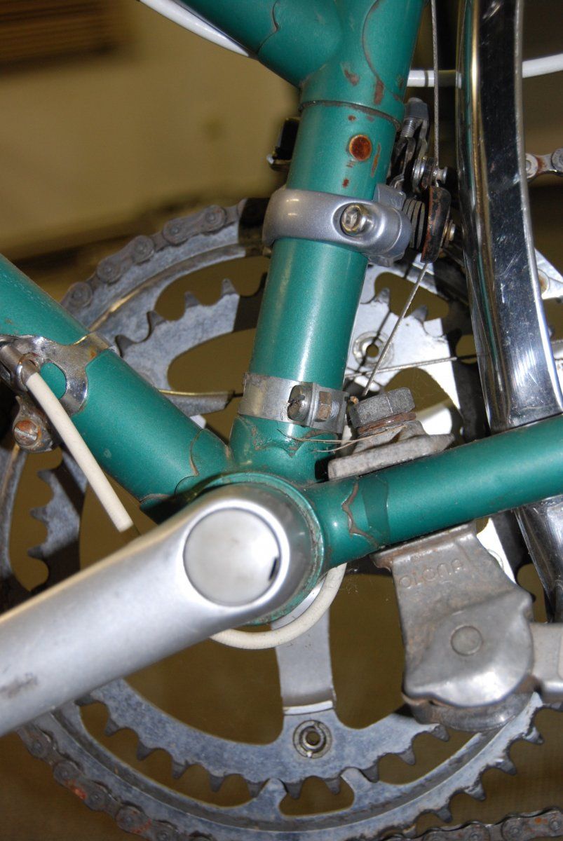

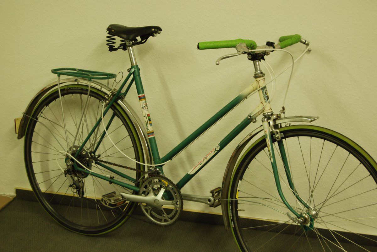

Gestern Abend aus dem Winterschlaf geweckt, das Diamant meiner Frau. Sehr sportliches Damenrad auf Basis eines Diamant Damensportrads aus den 1970ern. Noch nicht ganz fertig.
Aufbau:
Verbaut sind derzeit Campagnolo Laufräder. Schaltung ist Mix aus Shimano und Favorit, wird aber noch großenteils auf Campa umgerüstet (liegt schon einiges bereit). Brooks Damensattel hat Sie auch bekommen :). Bremszangen sind noch die klassischen Rasant (Hebel sind Altenburger, aber Campa liegen schon bereit). Am schwierigsten war die Sache mit der Kettenschaltung. Die Montage des Umwerfers hat mir einiges an Kniffen abverlangt, da das Oberrohr genau da ans Sitzrohr stößt, wo fast jeder Umwerfer sitzen würde. Nach dem passenden Umwerfer habe ich also dementsprechend lange gesucht :mad:. Alles schön mit Schellen befestigt. Der Rahmen mußte hinten aufgebogen werden, war aber kein Problem und alles schön Paralell hinbekommen. Ausfaller an der Gabel mußte ich auffeilen, wegen des größeren Durchmessers der Schnellspannachse.
Schutzbläche habe ich nicht die Originalen sondern paar schmalere Verchromte genommen. Aber da muß ich noch was machen, die stehen ganz schön ab. Pedale habe ich noch paar "ovale" Infesto, aber die müssen noch vorgerichtet werden. Und ganz wichtig, Licht is auch noch ne kleine Baustelle!
Gepäckträger ... yeah!
War eine schöne und aufwendige Bastelei und ist noch nicht ganz abgeschlossen, aber es fährt sich gut, der Rest ist nur noch bisschen Optimierung.
Wegen Detailbildern, könnt ihr gerne fragen, Cam läuft wieder :). Habe eins der "Schellerei" für den Umwerfer mit dran gehangen.
Beste Grüße, pol

Mhm, Geschmäcker sind verschieden und wenn es Deiner Frau gefällt, ist alles gut. Du hast Dir auch Mühe und der Aufbau hat bestimmt Spaß gemacht.
Mir mag es nicht so recht zusagen.
Die rein subjektiven Kritikpunkte: Die Reifen sind zu schmal/unterdimensioniert, dadurch wirkts wie die zu kurzen Hochwasserhosen aus Kindertagen in Kombination mit den Blechen (das haste ja schon erkannt). Drei oder gar vier verschiedene Grüns find ich suboptimal. Reifen mit beiger Flanke ist denen mit grüner vorzuziehen. Feinere Bremshebel (die DDR Dinger würden stilistisch besser passen, aber die sollen ja eh getauscht werden) sähen sicherlich schicker aus. Der GP wirkt wie ein Fremdkörper mMn. Die Biopace(oder wie sie sich schimpft)-Kurbel finde ich fürchterlich. Da sollte oder muß ne grazilere Kurbel aus DDR-Tagen o.ä. ran, weil das die einzige ist, die zu dem Rahmen passt & ihn auch aufwertet bzw. unterscheidet von anderen (Identitätsfrage?). Ritzelschutzbleche gefallen mir prinzipiell nicht. Wenn die Möglichkeit besteht, würde ich immer das Rücklicht durch eines aus Alu (FER ect.) tauschen. Das macht wesentlich mehr her als die ollen Plastedinger (auch wenns zeitlich inkorrekt ist). Vorn dann ne schöne große ausn 50/60er.
Solche Diamantdinger kann man aufbauen wie man möchte, das ist klar. Aber ich denke, wenn es zu wild wird, verliert es seinen Charakter, Charme oder wie auch immer man es nennen möchte. Sie sind nix tolles, kleb(t)en in ihrer Zeit, waren irgendwann technisch nicht mehr auf dem neuesten Stand & gerade deswegen sind sie auf ihre eigene Weise schön & auch erkennbar. Das würde ich bewahren. Natürlich gibt's Möglichkeiten, ihnen ein moderneres Kleid drüberzuziehen (hab da noch was im Lager-gefallen mir aber nicht & müssen gehen). Jedoch sollte das Gesamtbild stimmig sein & das ist gar nicht einfach.
Diese Meinung muß man selbstverständlich nicht teilen.
Schonmal damit ne Kurve gefahren? Ich könnte mir vorstellen das da ab 5° Schräglage die Pedale am Boden schleifen.
Ansonsten fällt der GT und das Plasterücklicht auf, sorry aber für mich sind da alle Stylesünden mit einmal vereint.

Na gut ... dann ich auch mal ;)
Also ... ich sehe Schatten, aber auch Licht an deinem Damenrenner. Sehr gut gefallen mir der Luxus-Sport Gepäckträger und der Sattel ... weniger gut die schmale Bereifung (kann man schnell ändern, dann passen die Schutzis auch besser) und die Kurbel (fürchterlich).
Mach mal wie @dschenser sagt ... DDR Stahlkurbel ran, das sieht gleich besser aus. Und Campa brauchts schaltungsseitig echt nicht ... ´ne schöne Favorit PWB passt doch viel besser ;)
p.s. Aber im Endeffekt isses dein Renner ... wenn er dir gefällt, gilt die Mission als erfüllt ;)

Keine Angst, ich bin noch da, war schwer am pfuschen die letzten Tage. Danke für die hilfreiche Kritik. Ja, das Rad ist noch ne Baustelle ;), dass ist mir klar. Meine Frau mag es und wollte einen Renner, da hab ich erstmal das was da war zusammengeschraubt. Jetzt geht es an die Optimierung!
... gemeinsam kriegen wir das hin....:)
SPORT FREI!
Dann sind wir auf kommende Optimierungen gespannt. Vielleicht solltest Du einen kommenden Vorschlag Deiner Frau erstmal mit uns diskutieren, bevor Du ihn liebesblind umsetzt.... :D:D:D
