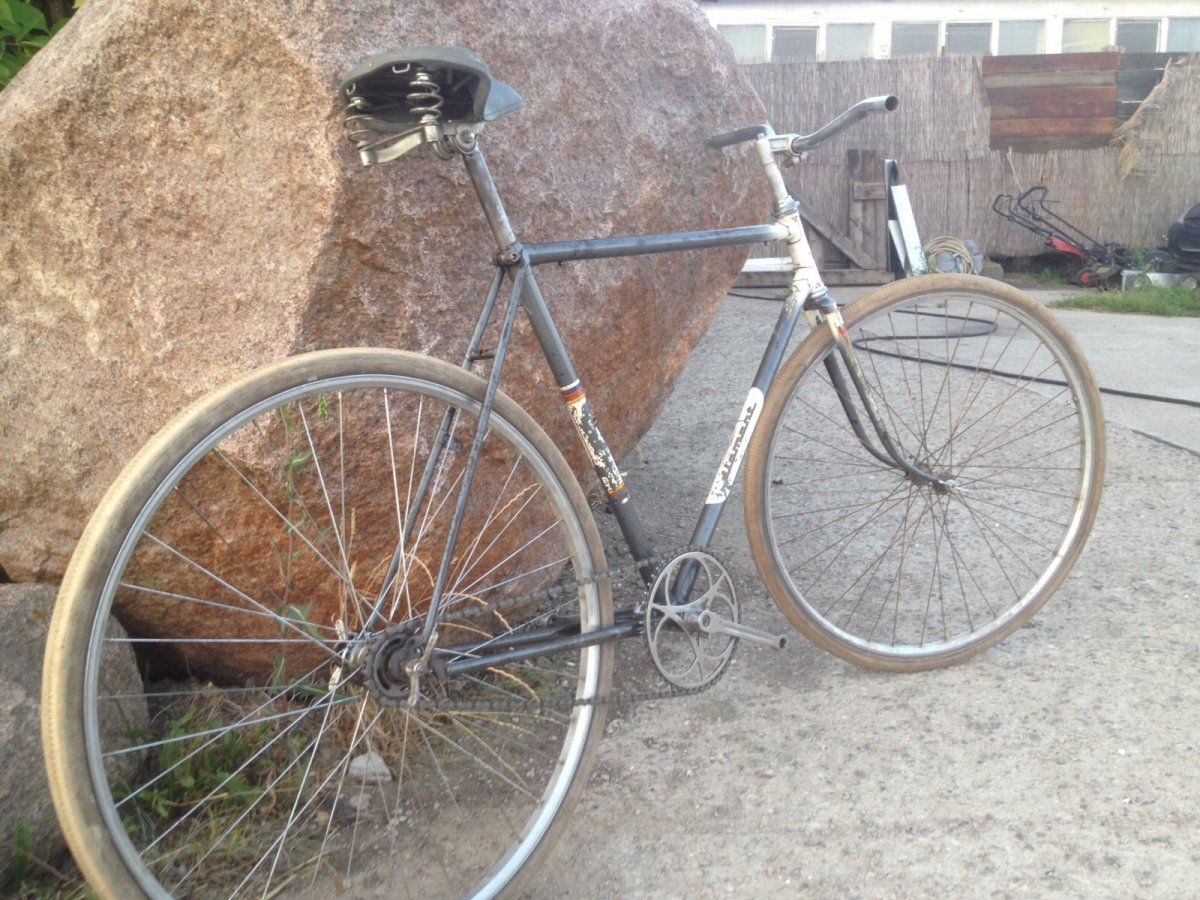

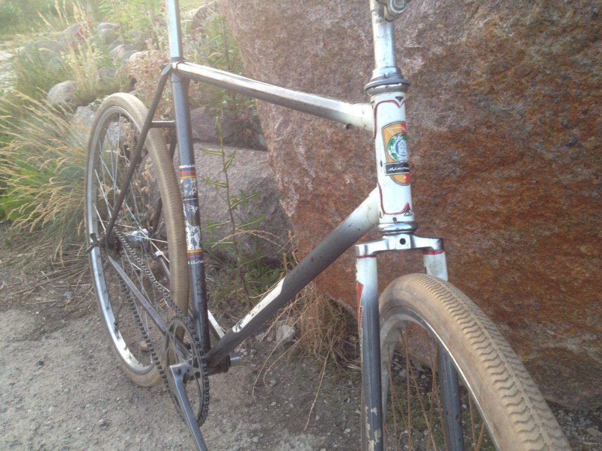

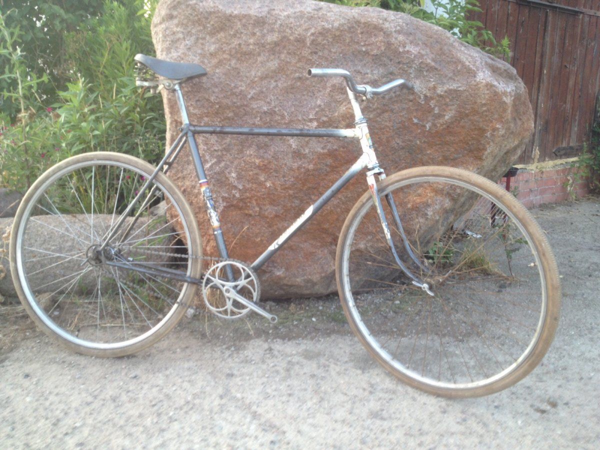

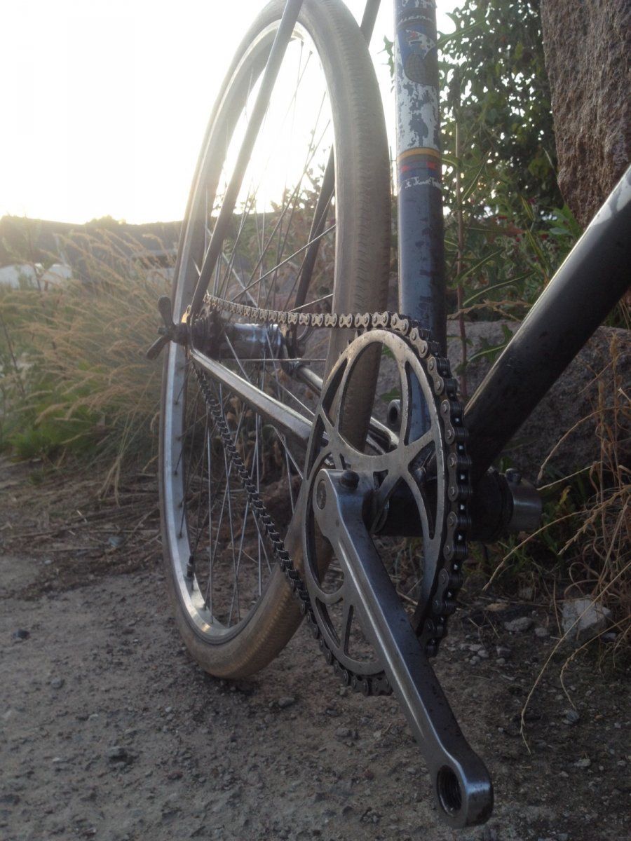

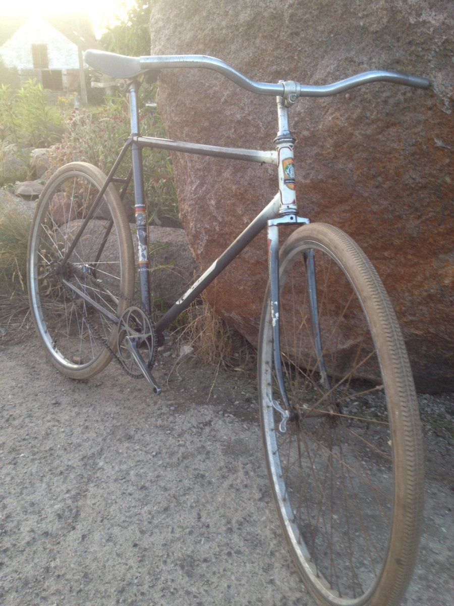

ich wurde von einem Kollegen gebeten folgendes Schmuckstück mal feil zu bieten.
Bj 1965, Tourensportrad 35 202 (bin mir nicht ganz sicher, ob das Luxus Variante oder normale ist - wiest ihr mehr??)
Klarlack ist neuer drauf und Lager neu gefettet und laufen soweit weich. Sonst ist nichts verändert worden.
Paar Anbauteile fehlen leider: Pedalen, Vorderbremse, Schutzbleche, Griffe, Luftpumpe...Weiß gar nicht was da noch alles fehlt..
Trotz allen Redens, will der Kollege lieber das Fahrrad verkaufen, um sich seinen neuen Kompressor zu holen, statt es ordentlich herzurichten und Kulturgut zu sichern...
Seht selbst:
IMG-20150715-WA0008.jpg IMG-20150715-WA0009.jpg IMG-20150715-WA0011.jpg IMG-20150715-WA0007.jpg IMG-20150715-WA0012.jpg
Wenn Interesse besteht, schreibt einfach eine PM.
LG von der Ostsee,
Max
