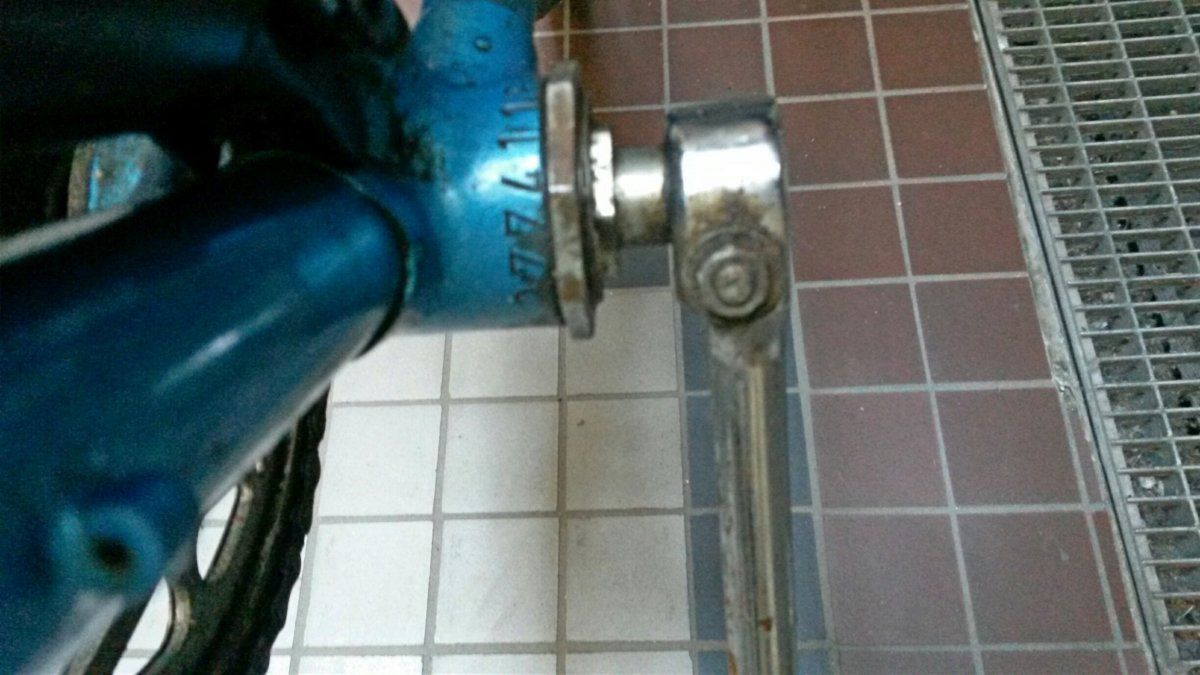

Aber gut: ein blaues Rennrad, Modell 35 706 ... wenn alles technisch halbwegs in Ordnung ist, würde ich (!) dafür 100-150€ ausgeben.
Du hast den oberen Luftpumpenhalter übersehen;) das ist ein Rennsportrad 35 721. Auf der rechten Seite sollte eine Bohrung in der unteren Steuerkopfmuffe für das Beleuchtungskabel sein. Da kann man doch ein schönes Alltagsradel mit Schutzblechen und allem Drum und Dran bauen.

Neee...hab mir schon gedacht, dass das ein Renn-Sportrad ist, aber die Rahmennummer, zumindest so wie angegeben, passt dann nicht. Da fehlt sicher noch eine Zahl davor.
@centurio-tle Ein Rennsportrad ist in erster Linie ein Sportrad, wenngleich der Rahmen weitestgehend identisch zum Rennrad ist. Da kann man 100€ für geben, wenn der Zustand halbwegs passt.
-bessere Foto´s konnte ich leider auf die Schnelle nicht machen,
-die Nummer war x774115 (x dachte ich 0? oder doch 8/9 - würde vlt. eher passen?)
-der Verkäufer will 200€
-testen konnte ich nix
Nun, ich wollte ein klassisches Rennrad, ich werde wohl vom Kauf Abstand nehmen und weiter suchen.
... bin 177cm..... soll gefallen, Spaß und ein bissel Stolz machen.
Könnte mit 1,77m und nem 58m-m-Rahmen schon fast nen bissel schwer werden. Ich würde Dir eher zum 55m-m raten.
Außer Du bist nen Langbeinerkurzrumpfer da kannste nen bissel was mit dem Reach des Lenkers und dem Vorbau rausholen.
Könnte fast zu groß sein, bin 177cm..habe keine genaue Vorstellungen, soll gefallen, Spaß und ein bissel Stolz machen.
Bin auch 177cm mit 82er Beinlänge. Ich habe und fahre sowohl Diamanten in 55cm als auch 58cm. Und grade klassische Rennräder, wie ein Diamant kann man die 58cm machen, da die Alten ja auch mit recht wenig Überhöhung gefahren sind ... schau dir mal die kurzen Stummel an, die die damals als Sattelstützen hatten.
