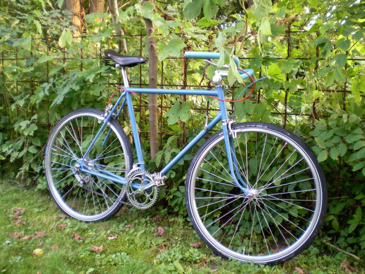

Ich hatte mit einem aufgebogenem Hinterbau zu kämpfen. Habe nirgens eine passende Achse gefunden und so hat mir ein Monteur in Magdeburg das Hinterrad umgespeicht, um den Winkel - der entsteht, wenn an den Schnellspanner mit der zu kurzen Achse schließt - auszugleichen.
Ist zwar alles andere als schön, aber es tut seinen Zweck.
Jetzt aber zu Folgendem: Da die nasse Saison vor der Tür steht, will ich mir Schutzbleche anbauen. Originale wären mir da natürlich am Liebsten. Oder was, das dem halt sehr nahe kommt.

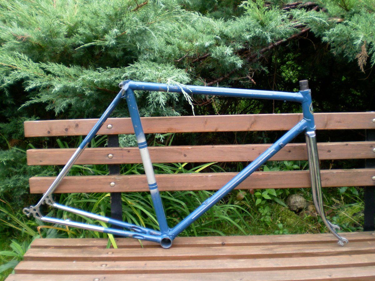

So, ich wollte meins auch mal zeigen, ist noch nicht das Ende ünd es werden wohl rote Züge.
mfg
He, das ist ja ein guter Rahmen! mit 2 Anlötsockeln f. Schalthebeln und Tävenase!
Da solltest du was Gutes draus machen: ordentliche Bremsen und gute Reifen, Lenker andersrum.
Und andere Pedale.

Noch ein kleines Update für den Blauen.

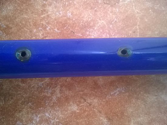

nach einiger evaluierungszeit an einem Ollen Mifa hab ich nun die nur geschnittenen Gewinde:
Im Rahmen gegen etwas besseres getauscht:
Weitere Updates wenn der Steuersatz fertig ist.

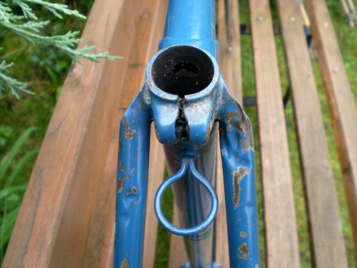

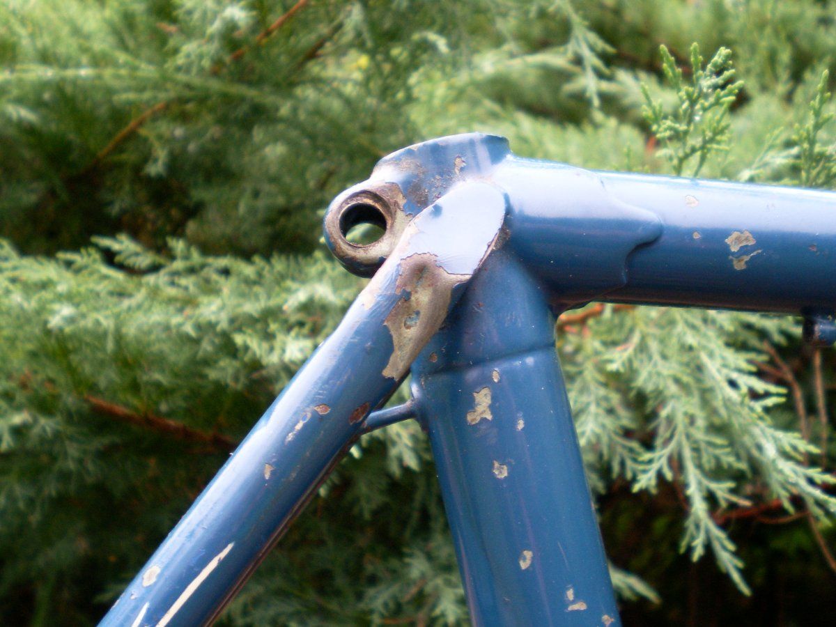

Öffnen und ausbeulen oder verzinnen?
mfgAnhang anzeigen 266897 Anhang anzeigen 266899
Schicker Rahmen, das muss man schon sagen. Vielleicht wäre es sogar besser die Sitzstreben auszutauschen.
So sieht es aus. Bei solchen Rahmen gehen fast schon die aus Messing, aber weil sich die aus Alu besser aufbohren lassen hab ich diese genommen.
