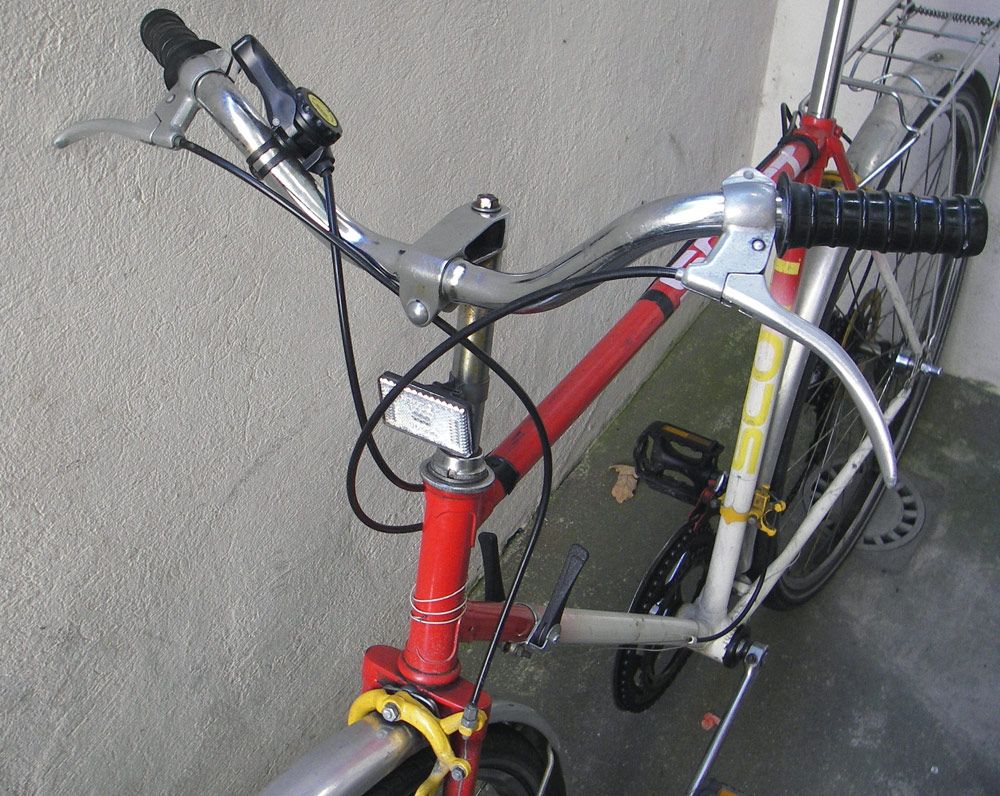

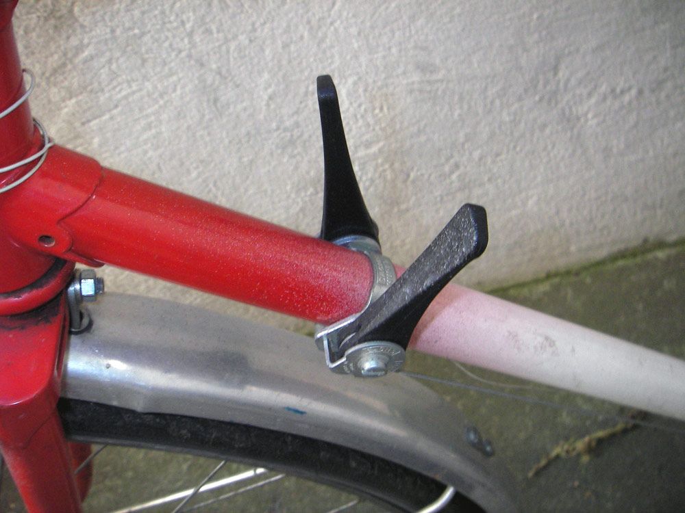

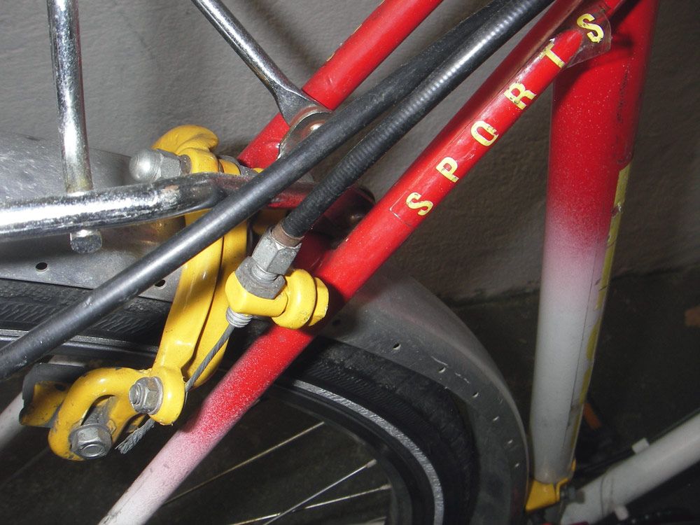

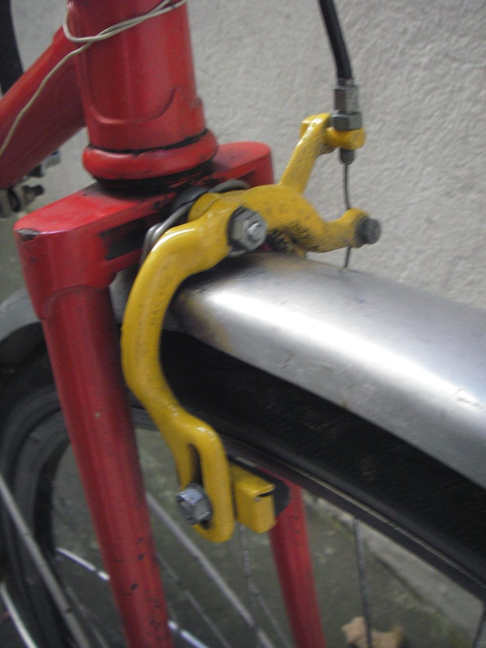

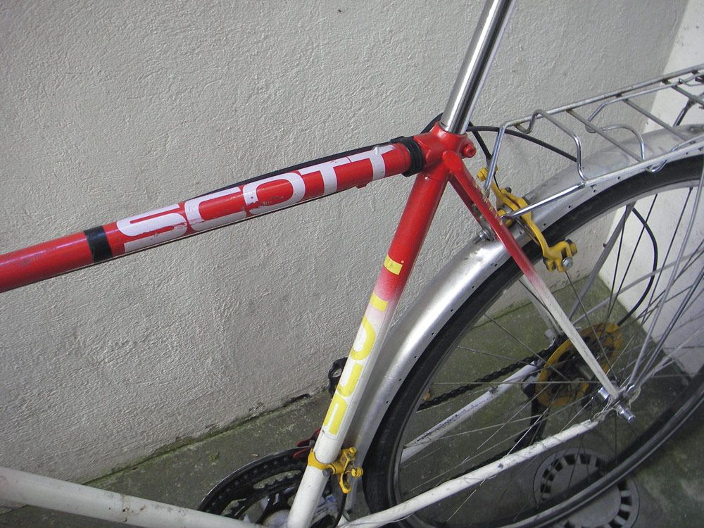

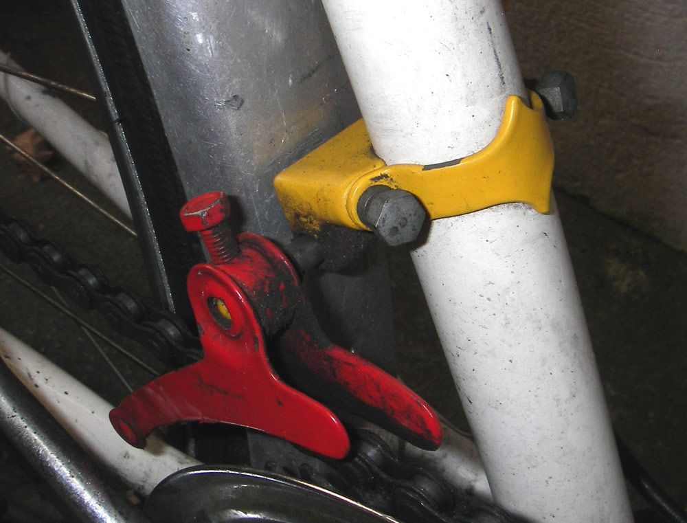

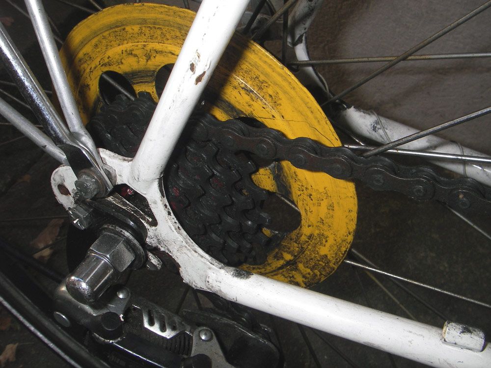

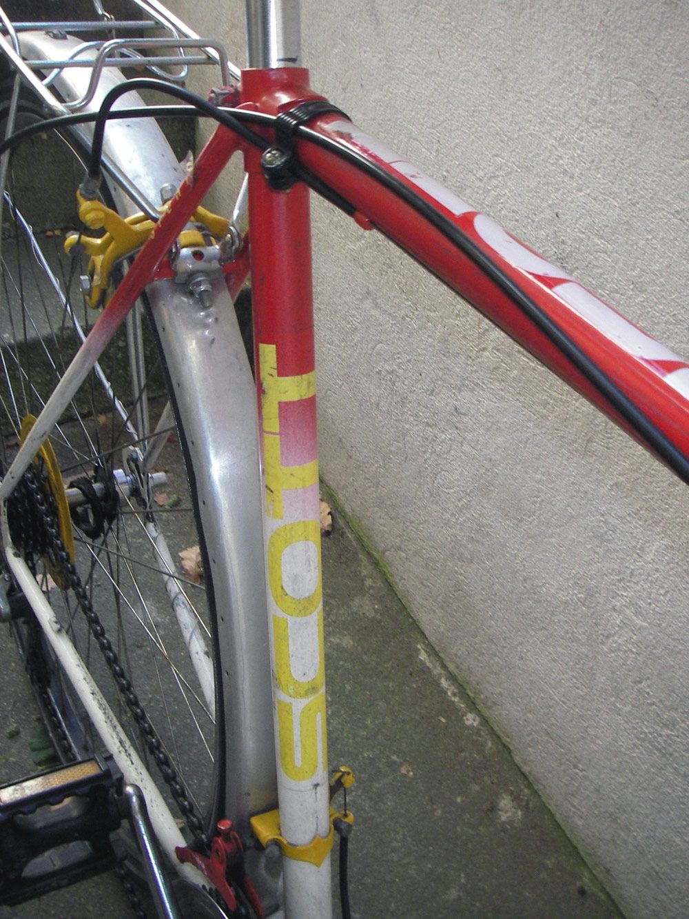

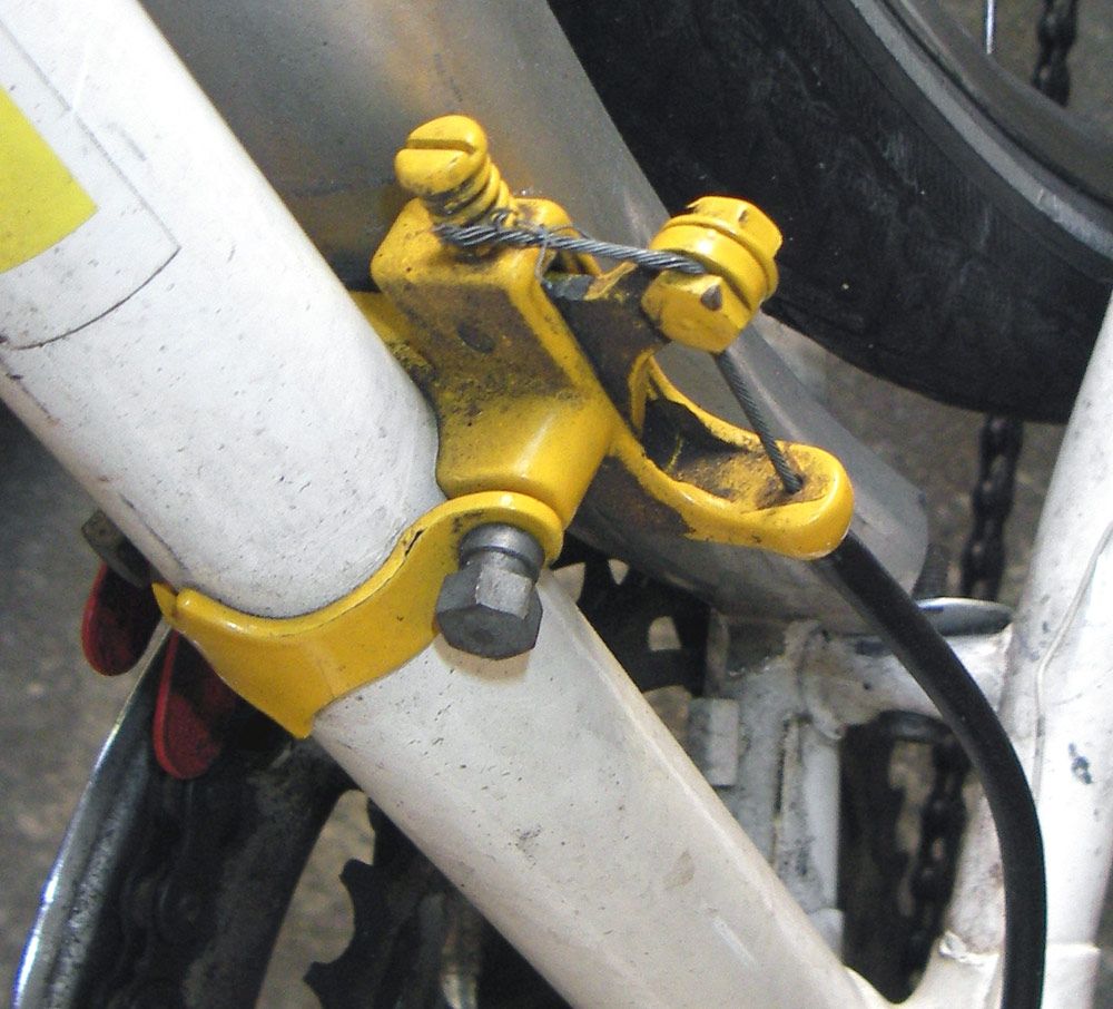

Mifa Sportrad Rahmen mit Scott Label und ab Werk lackierten Renak Bremsen,Umwerfer, Felgen schwarz mattiert mit Renak Naben, Rahmennr. 710xxx über Tretlager statt auf Unterseite
Ich vermute, da hat einfach mal jemandem die Laune nach neuer Farbe gestanden.
Weil die Lagerschalen vom Steuersatz und etliche Schrauben einfach mitlackiert sind, glaube ich nicht, dass das werksseitig passiert ist. Nichtmal MIFA hätte so etwas fertig gebracht ;)
Die Scott-Aufkleber gab es sicher günstig beim Radhändler.
