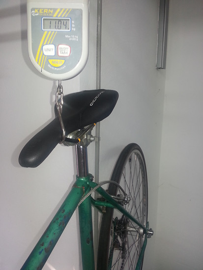

edit: 11.04kg ... nicht so übel. Wenn ich überlege, was ich für einen Aufwand am Elsner betrieben habe (OMAS Innenlager, Super Record Schaltwerk, Nuovo Record Kurbeln, Stronglight Sattelstütze, CLB Bremsanlage ...) um auf 9.99kg zu kommen ...

Und ob die GRÜNERT LRS leichter sind mit vorne Campa Nabe und hinten der "Spezial Alunabe" mit 5F anstelle der 105er Naben mit 7F und Ambrosio Ringe wird sich noch zeigen, finde aber 11 kg echt ok für einen alten Stahlrenner.

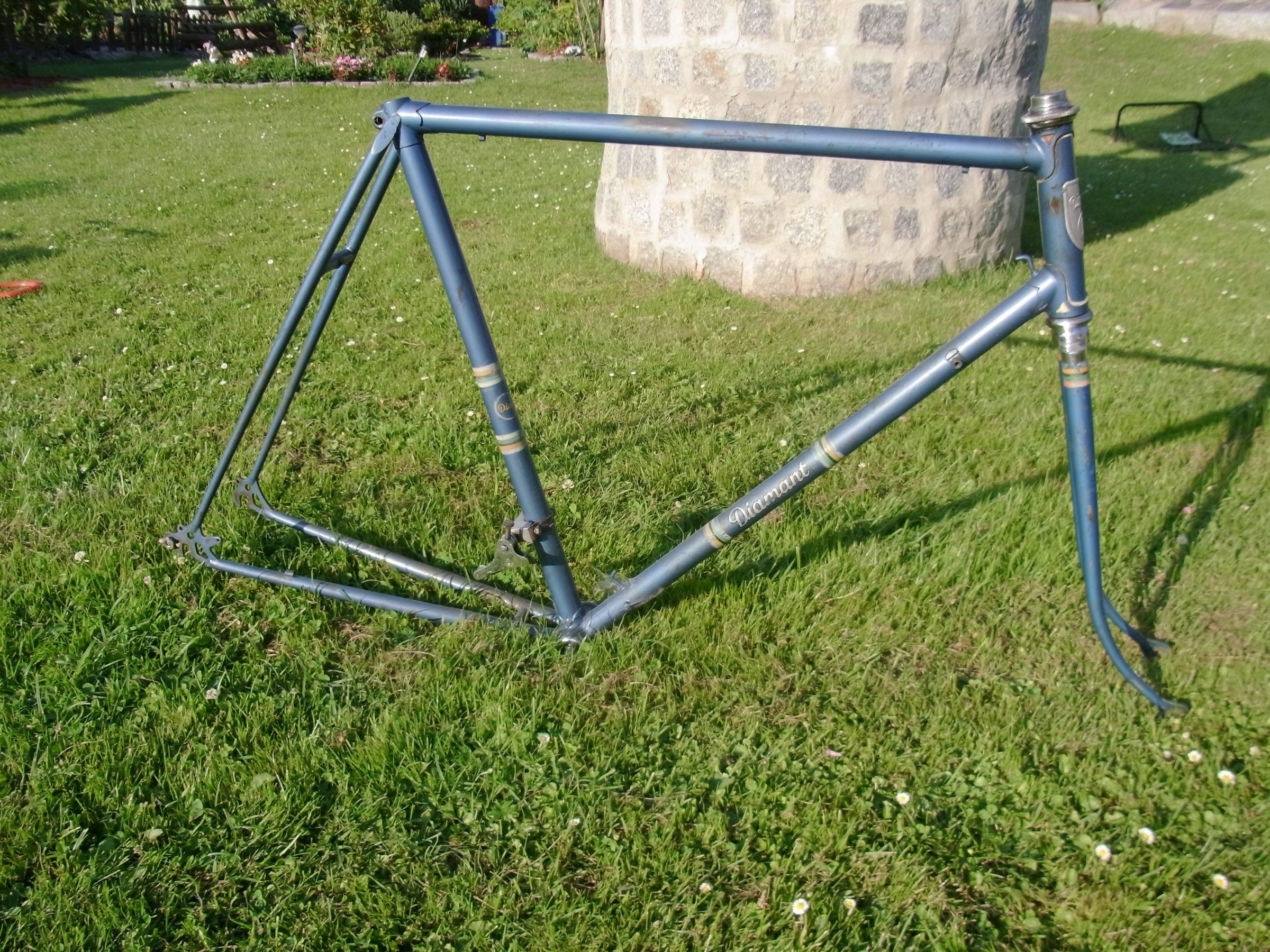

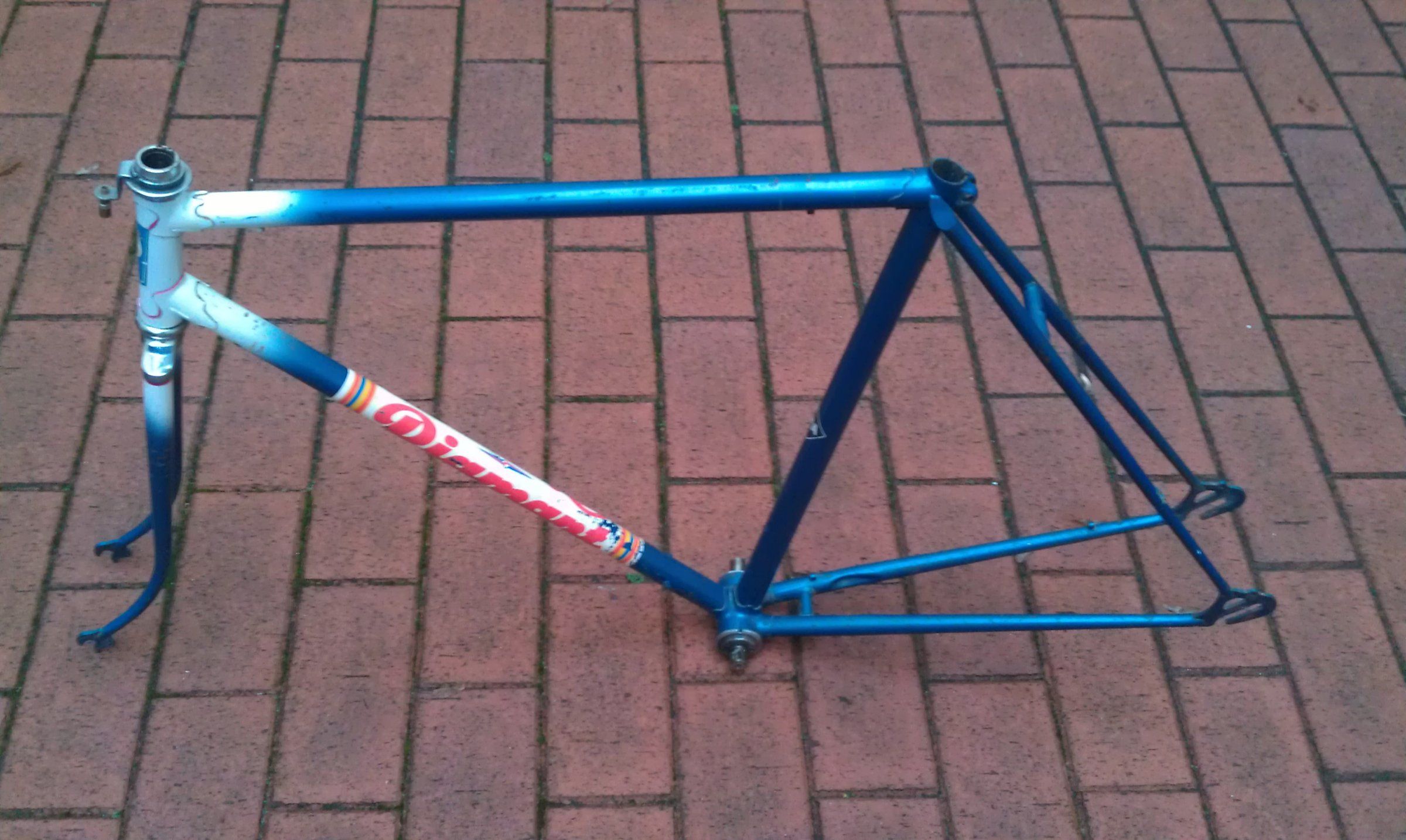

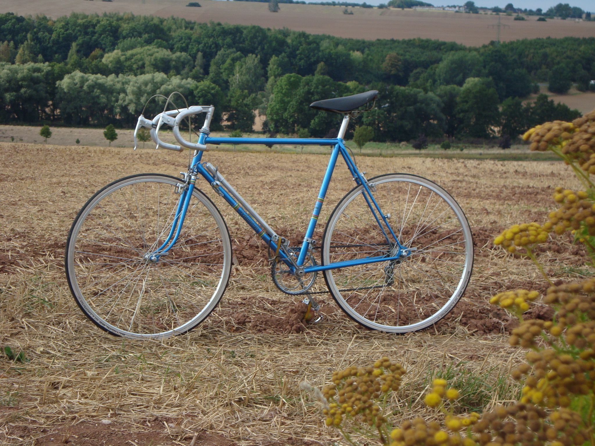

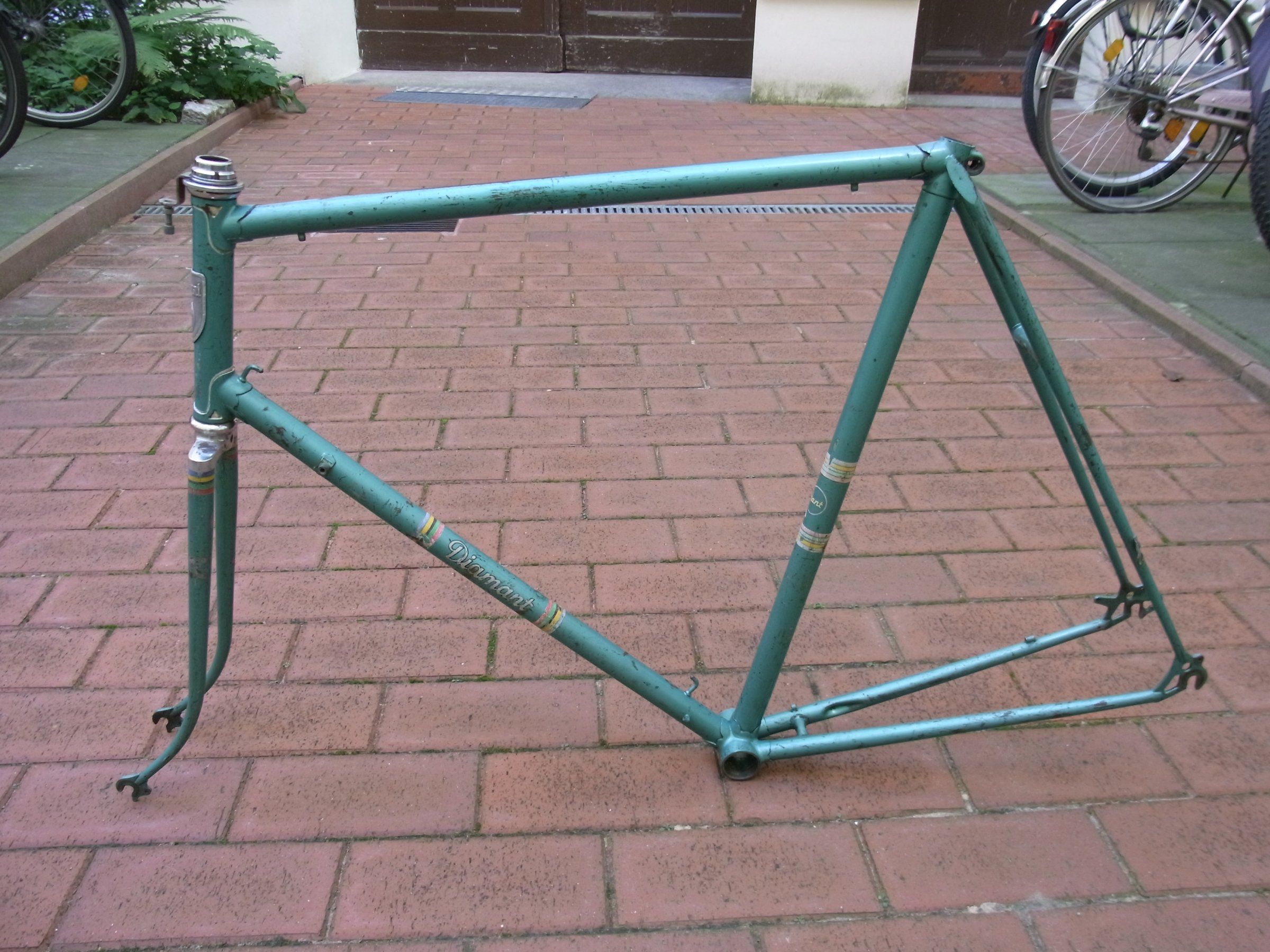

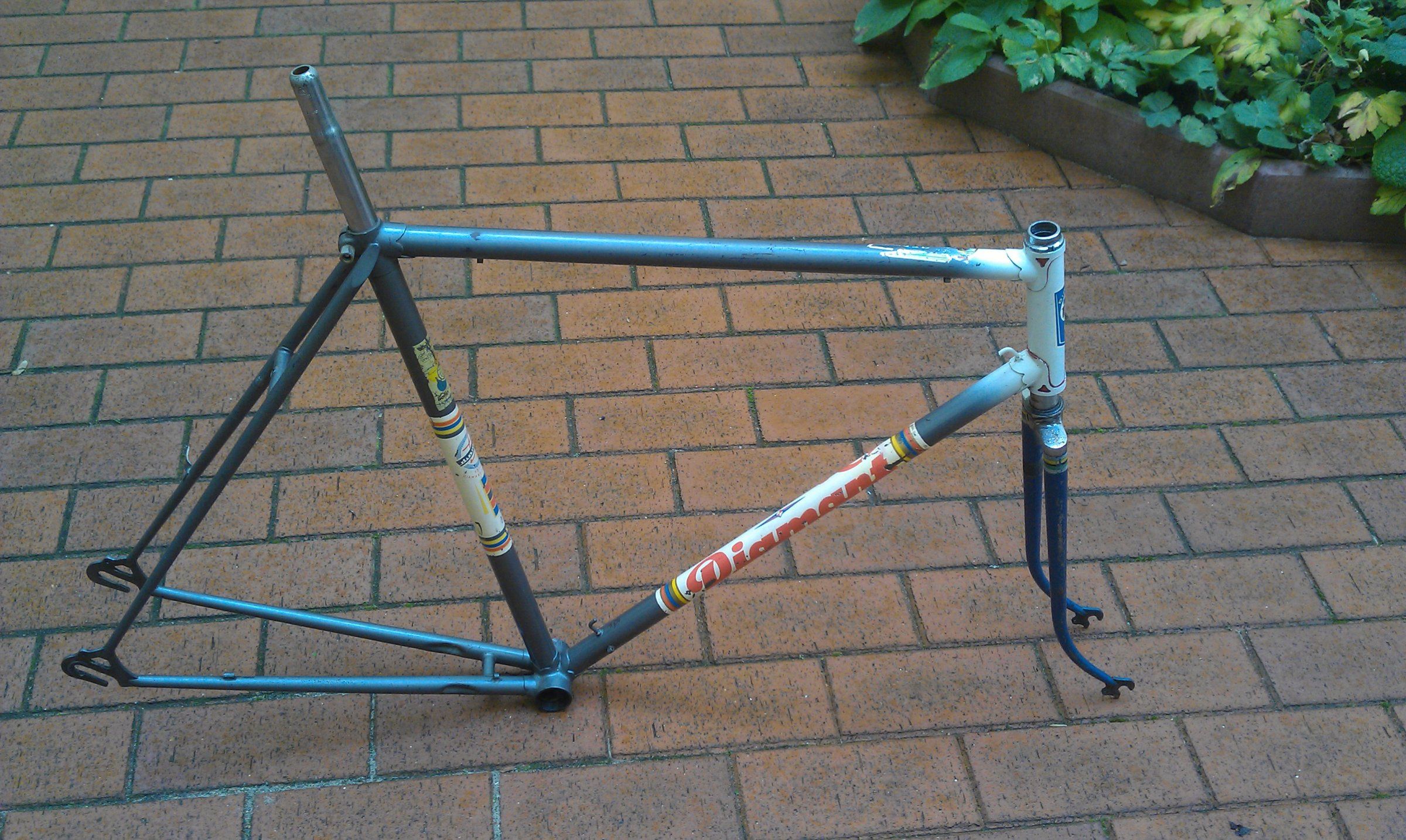

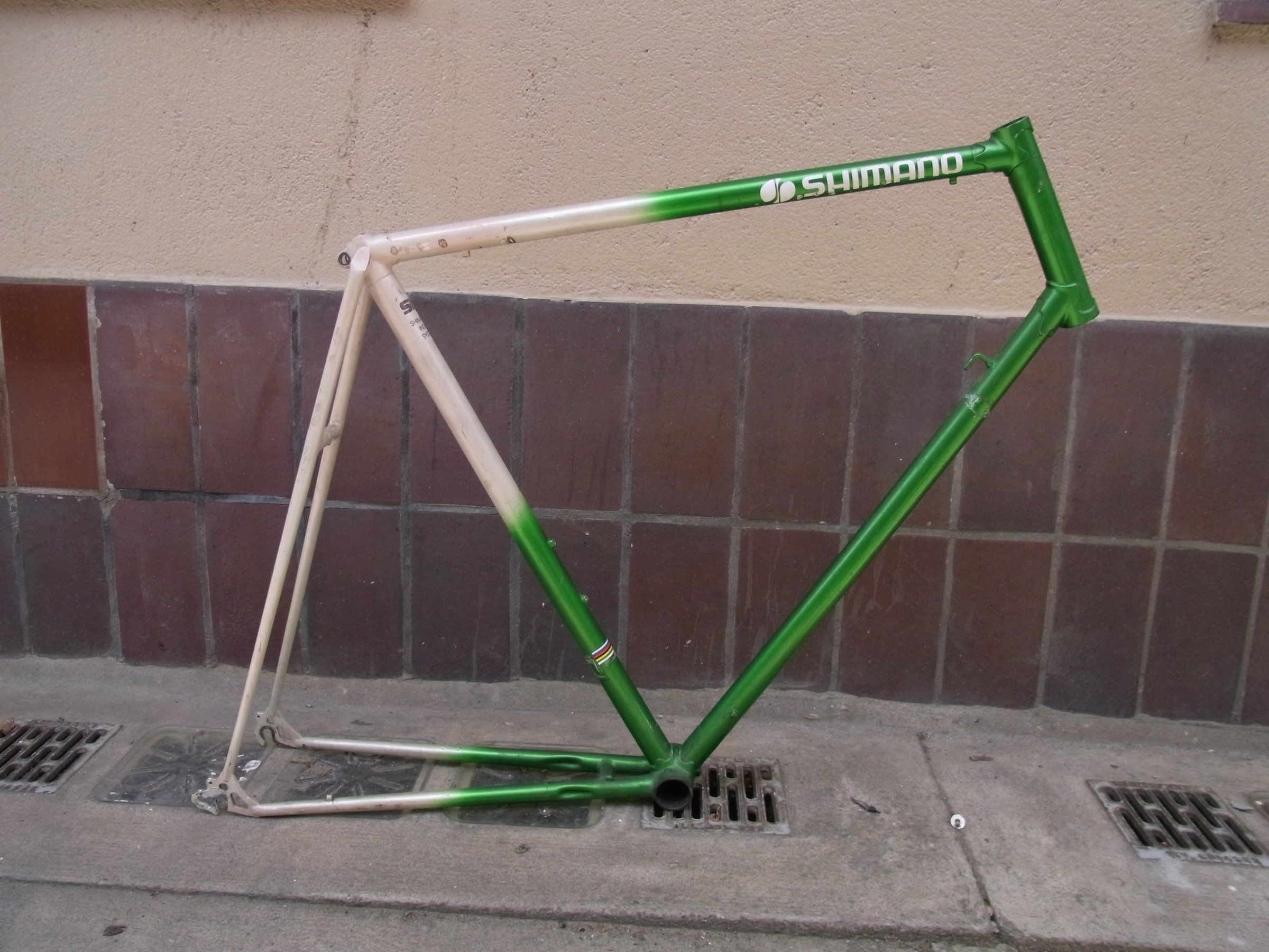

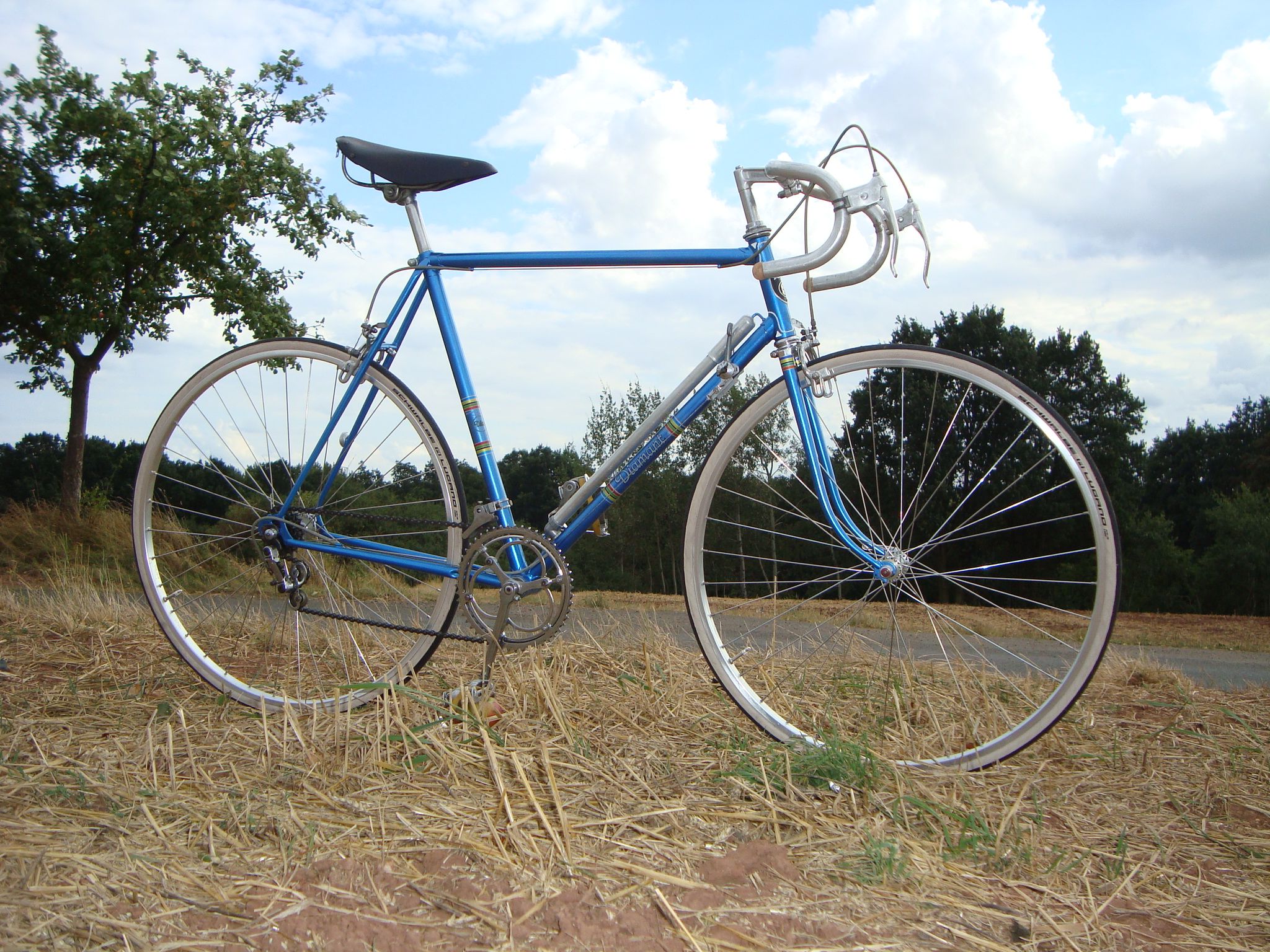

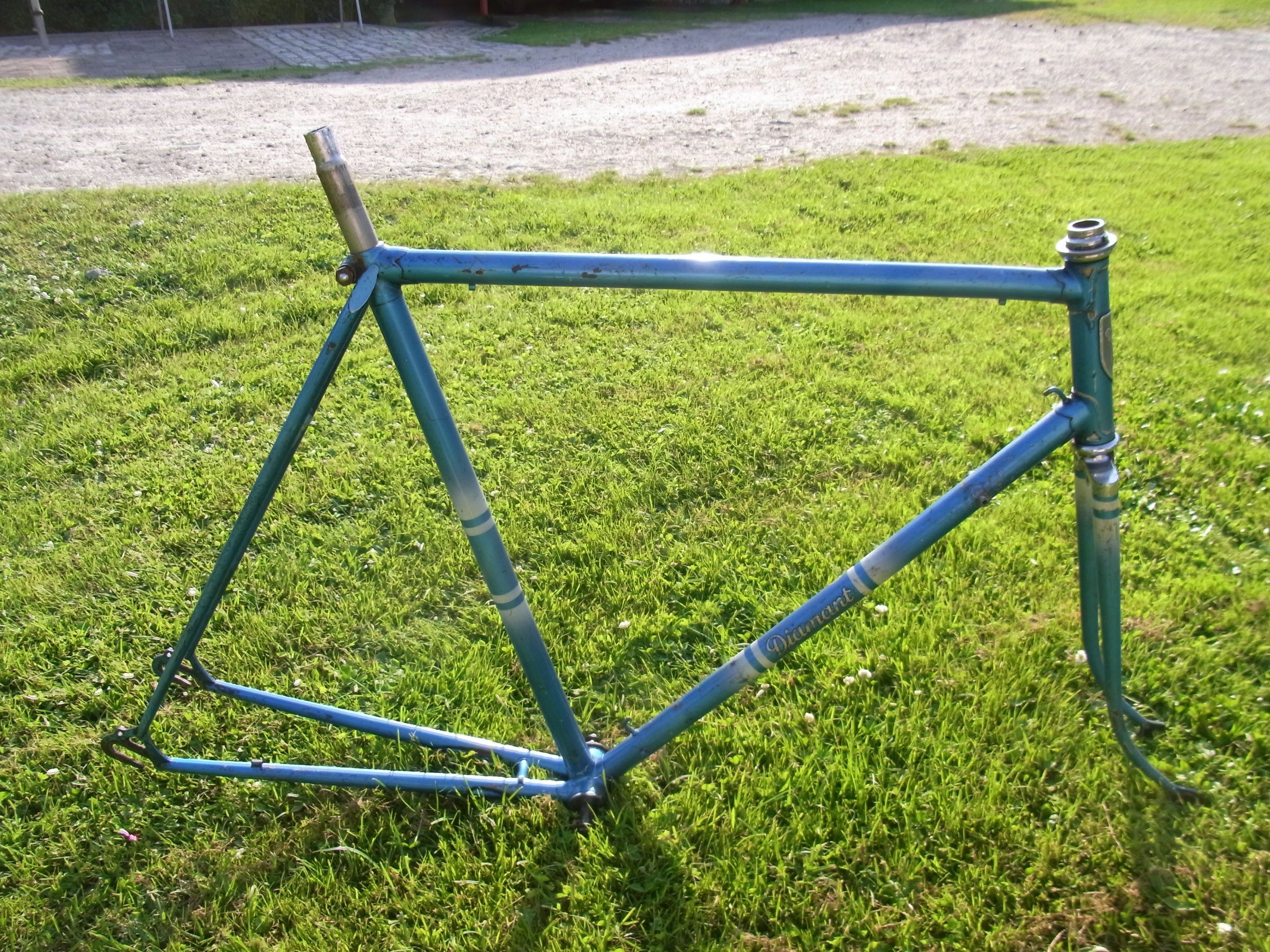

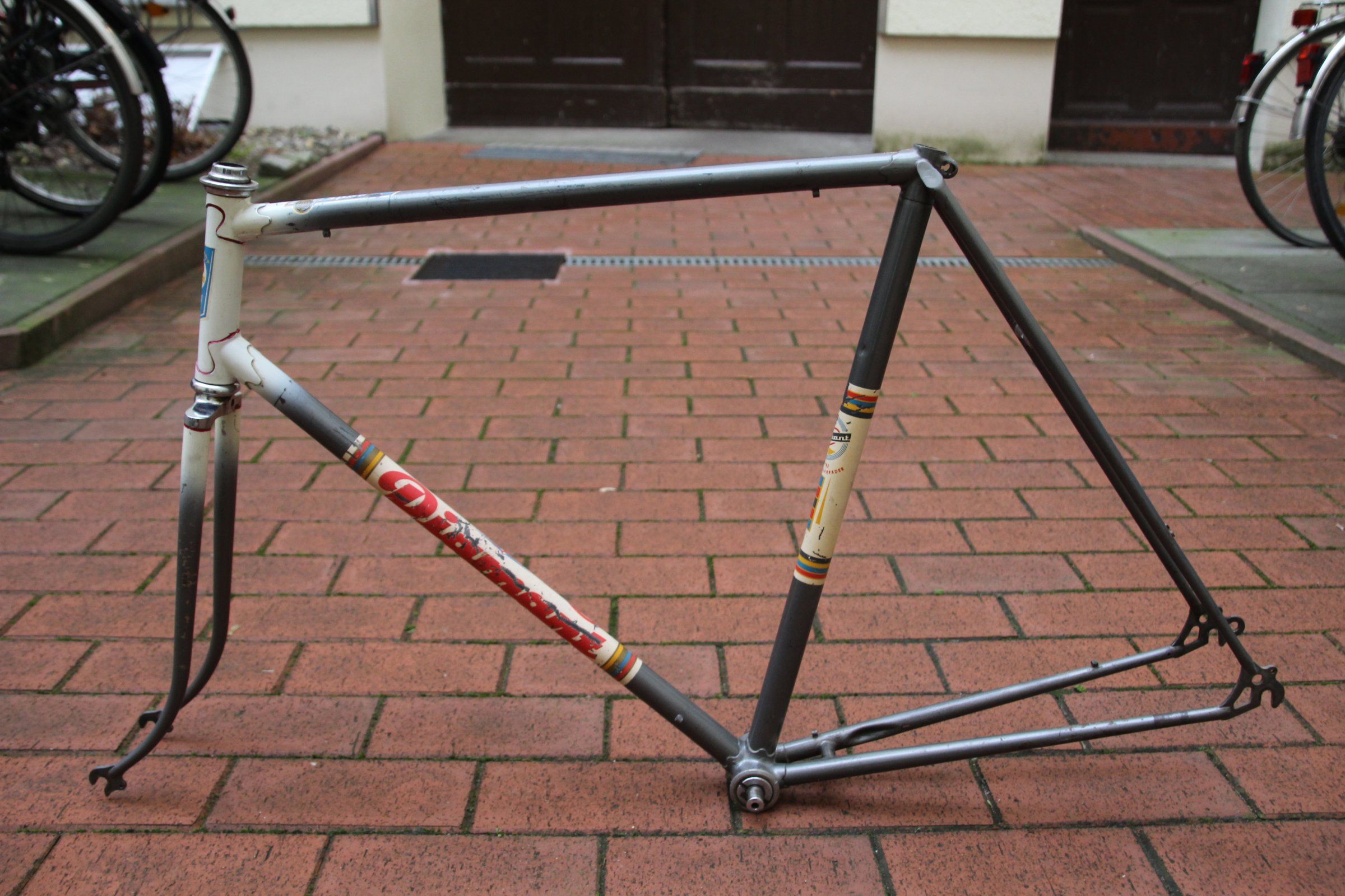

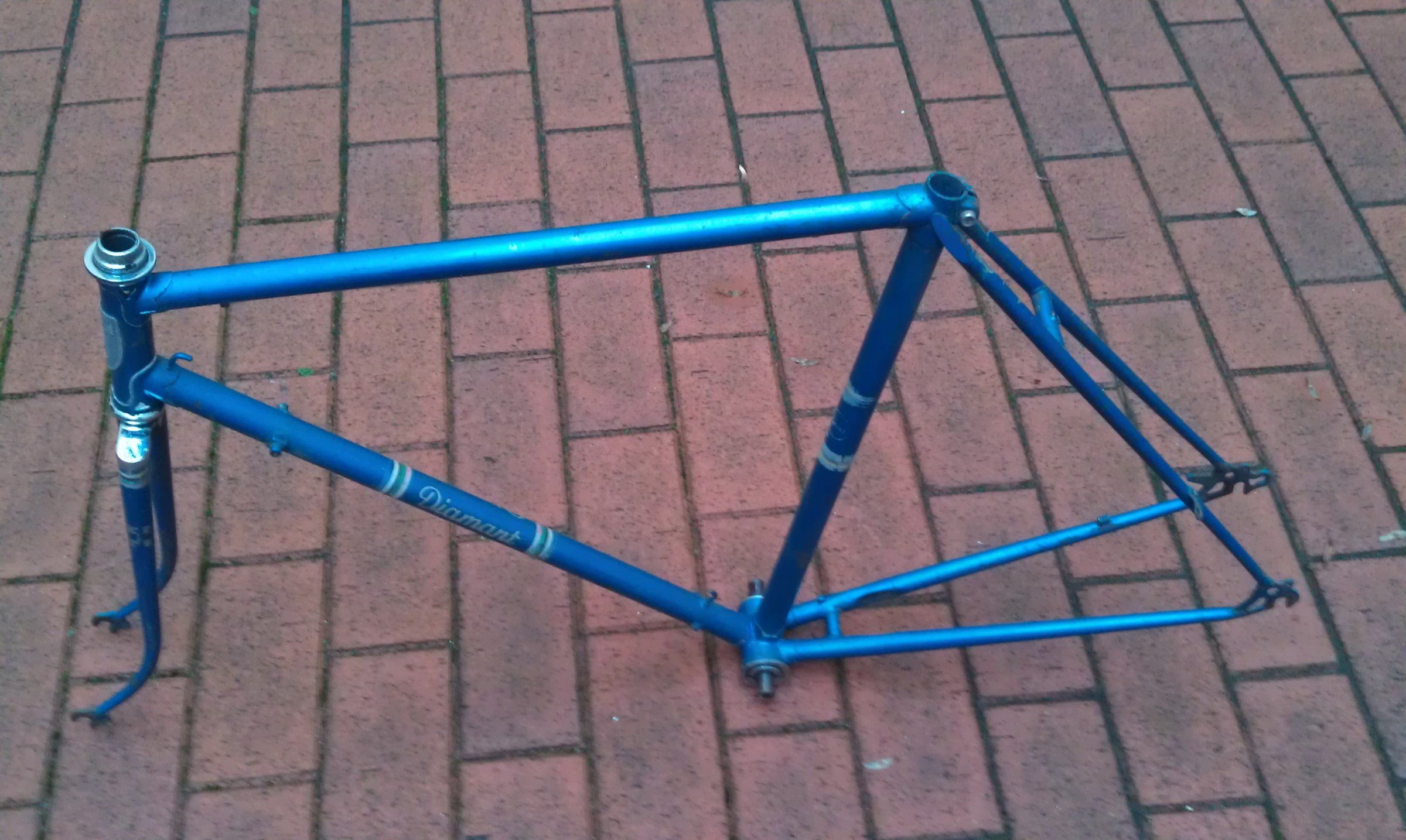

Nur mal so ... Diamanten, die mich über die letzten Jahre verlassen haben
Modell 167, Bj. 1956
Modell 167, Bj. 1958
Modell 167, Bj. 1959
Modell 35 707
Modell 35 707, Bj. 1972
Modell 35 707
Da kann ich ja froh sein, dass der hier inzwischen bei mir wohnt
