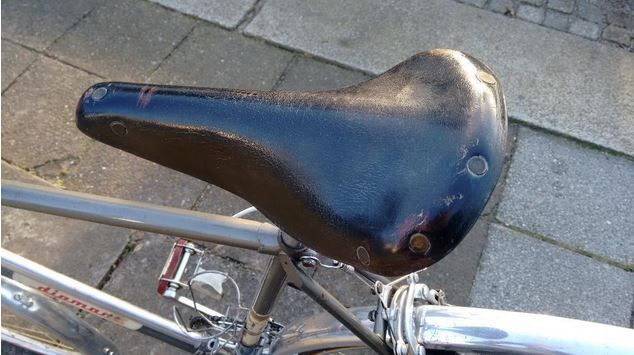

Altes Möve-Schild in Kombination mit der neuen, schwarzen Lederbeschichtung.

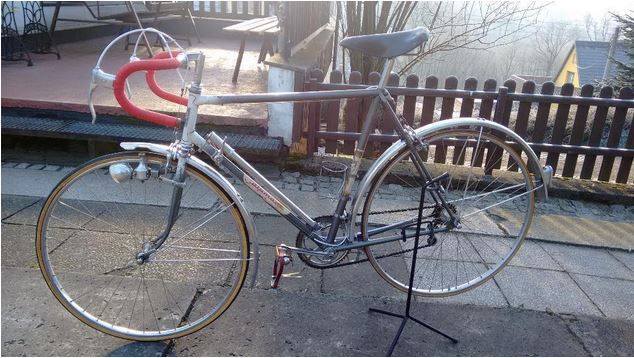

So, nun hatte ich die Gelegenheit, bei Tageslicht mal ein paar Fotos von meinem 167er (Bj. 1957) zu machen. Sie sind hier zu sehen :
http://fotos.rennrad-news.de/s/18119
...der Originalsattel ist nicht montiert. Sah zwar noch gut aus, gleiches Modell wie der oben gezeigte, nur braun (+ gleiche Satteltasche) und war leider total weich- und breitgesessen.
Das ist der Hintergrund meiner Frage neulich:
D167_2_9.jpg D167_2_8.jpg ...da fehlt was.

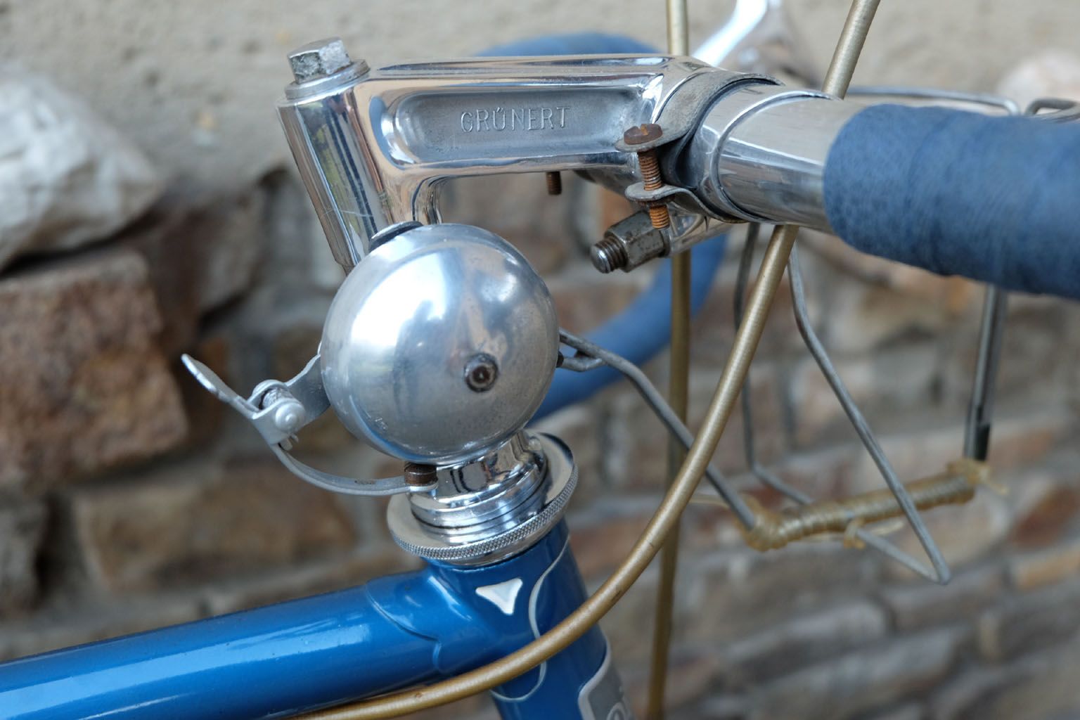

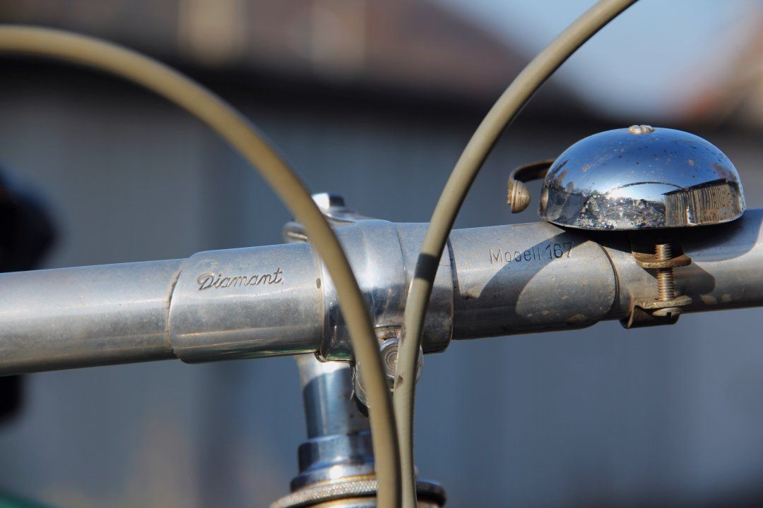

Diese nicht unbedingt wohlklingende Alu-Kingel, die nun dieses Fahrrad begleitet war an meinem ersten D167 (Bj. 1959) dran gewesen. Wurden auch diese ab Werk oder nur die verchromten Stahlklingeln verbaut? In welchem Bauzeitraum?

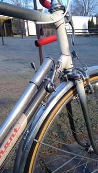

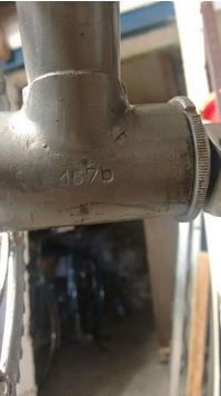

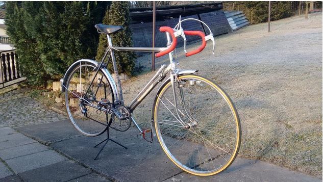

Hey, @Mr._Tonzy_Linder , sowas schonmal gesehen? 167er mit ohne Fenstermuffe? Und ´ner Rahmennummer, die mit 3 anfängt? Vermute - auch angesichts der späten Lackierung die Reparatur eines Unfallschadens ...
Anhang anzeigen 401207 Anhang anzeigen 401208 Anhang anzeigen 401209 Anhang anzeigen 401210 Anhang anzeigen 401211 Anhang anzeigen 401212
Quelle: https://www.ebay-kleinanzeigen.de/s-anzeige/ddr-diamant-rennrad-mod-167/571809520-217-3895

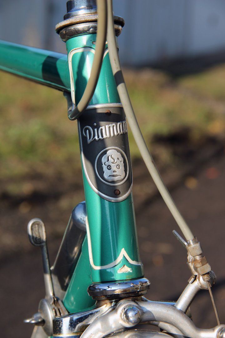

Kann gut sein, dass der Rahmen in den 60er nach einem Frontalaufprall wieder instandgesetzt wurde. 1956 gab es diese Steuerkopfmuffen vermutlich noch nicht mal auf dem Papier.
Hier gibt's einen ähnlichen Hybriben, bei dem der überlackierte Gabelkopf noch deutlicher daraufhinweist, dass es nicht ab Werk so aussah:
https://www.flickr.com/photos/classic-lightweights/albums/72157628957107193
@ Mr._Tonzy_Linder

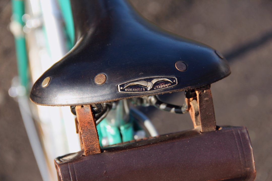

Irgendwie muss es den Sattel wohl auch noch in braun gegeben haben, denn mein Sattel (mit dem späteren Schild) befindet sich ja im Originalzustand und war nie beschichtet. Gibt es dazu Erkenntnisse?
Im Katalog von 1961 werden die Sattelleder mit "naturell" bezeichnet. Ich gehe mal davon aus, dass dein Sattel genau so einer ist. Von farbig beschichteten Oberflächen ist da gar nicht die Rede. Würde deine Bilder gerne bei Gelegenheit ins Wiki einbauen, weil diese Variante dann ja erst in den 80ern wieder aufkam.
Bei meinem Sattel war ich etwas verblüfft, weil ich die schwarze Oberfläche nur von den Sätteln mit dem neuen Möve-Schild kannte.

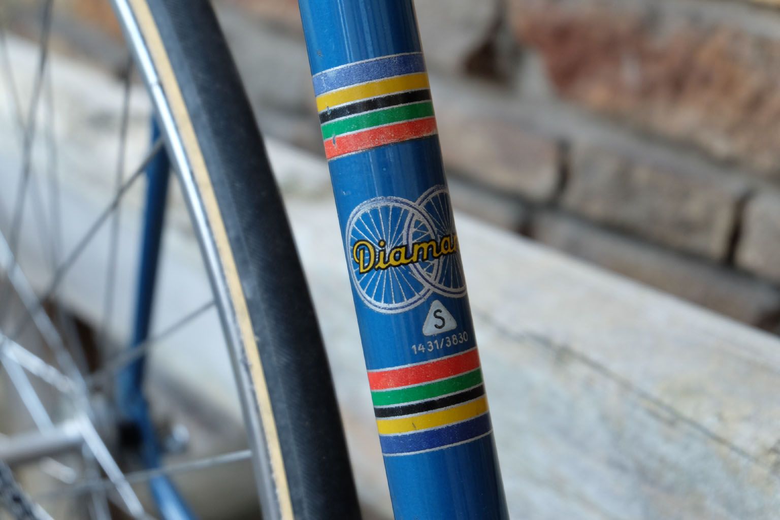

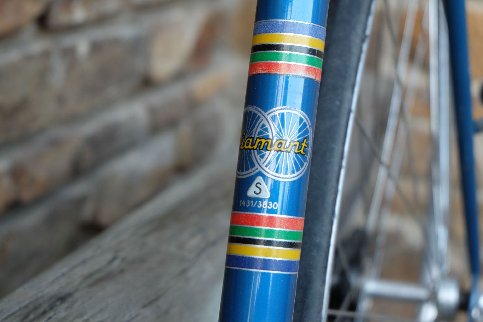

Bei dem Dekor fällt mir auf, dass ganz links noch ein kleiner silbriger Fleck erkennbar ist, der durchaus zu den ersten Burchstaben gehört haben könnte. Für meine Theorie, dass dort nachträglich etwas wegpoliert wurde, spricht eventuell, dass die silberne Unterkante des WM-Streifens und die Oberkante des Doppelrades auffällig berieben sind, obwohl das restliche Dekor praktisch perfekt erhalten ist.
Die Klingel erinnert mich vom Drücker her an Reich. Gut möglich, dass es da aus Vorkriegsproduktions noch Restbestände gab oder sie der Vorbesitzer einfach noch hatte. Als DDR-Ausführung kenne ich Alu-Glocken eigentlich nicht, auch wenn es sie laut Zubehörkatalog eventuell gegeben haben könnte ("Oberschale verchromt oder farbig eloxiert")
Nee, der Fleck gehört zu anderen Schadstellchen. Aber es ist schon möglich dass der Schriftzug entfernt wurde, denn der silberne Strich am roten Streifen ist tatsächlich auffällig weggerieben. Mich wundert nur, dass in dem Bereich nicht mal Erhebungen von wegpolierten Buchstaben oder Kratzer zu sehen sind oder der Glanz anders ist ...
Das Dekor ist in diesem Bereich ansonsten am besten erhalten, am Unterrohr und Gabel ist es mehr berieben.
Danke für den Hinweis auf Reich (dort ist es meist auf den Hebel eingeprägt - hier nicht). Ich werde mich mal um eine "M-Ruhla" bemühen - die klingen besser :rolleyes:
